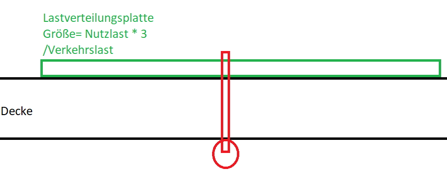

    Frage: Wird der Raum darüber bewohnt? Ist das dein Wohnraum?
    Solltest du den Raum darüber nutzen/verändern können, dann ist es ein beliebter Trick, eine Trägerplatte auf die nächste Ebene zu legen. Diese lenkt die Last flächig ab und verhindert die fiesen Punktlasten.
    mit einer zünftig Überdimensionierten Gewindestange geht man dann durch die leichte Decke und hat einen soliden Festpunkt.
    Insbesondere im Altbau sollte man den Anwendungsfall von Nutzlast*3 als Sicherheit berücksichtigen. Andernfalls schwingt im Zweifelsfall die Decke zu sehr und es reisst der Putz.
    Es ist also wirklich nicht allzu einfach, einen Sicheren Hardpoint für dynamische Lasten zu verbauen, wenn man keine Massive Betondecke mit der Eignung für vernünftige Klebeanker oder Einschlagdübel hat.

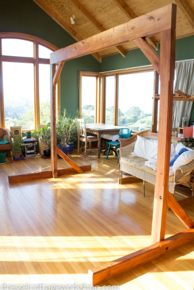

    Eine andere beliebte Lösung für Mietobjekte und Leichtbau ist auch der innere Rahmen, hier ein Beispielbild (auf Reddit gibt es da diverse DIY Gruppen)
    Anstatt sich an die Decke zu hängen baut man sich einen Rahmen wie ein Fachwerkhaus in den Raum. Dieser wird dann üblicherweise in die Raumgestaltung Richtung "Landhaus" eingebunden und sieht im Idealfall wie ein Teil des Raums aus.
    Das hier gezeigte Beispiel ist natürlich nicht Ortsgebunden und stark übertrieben, im Wesentlichen kann man aber in jedem Raum so einen Fachwerkrahmen an den Wänden befestigen und einen verwendbaren Balken über die Decke führen...
    Das ist dann aber ein starkes Designelement und Statement. Dafür auch im Mietobjekt machbar.
