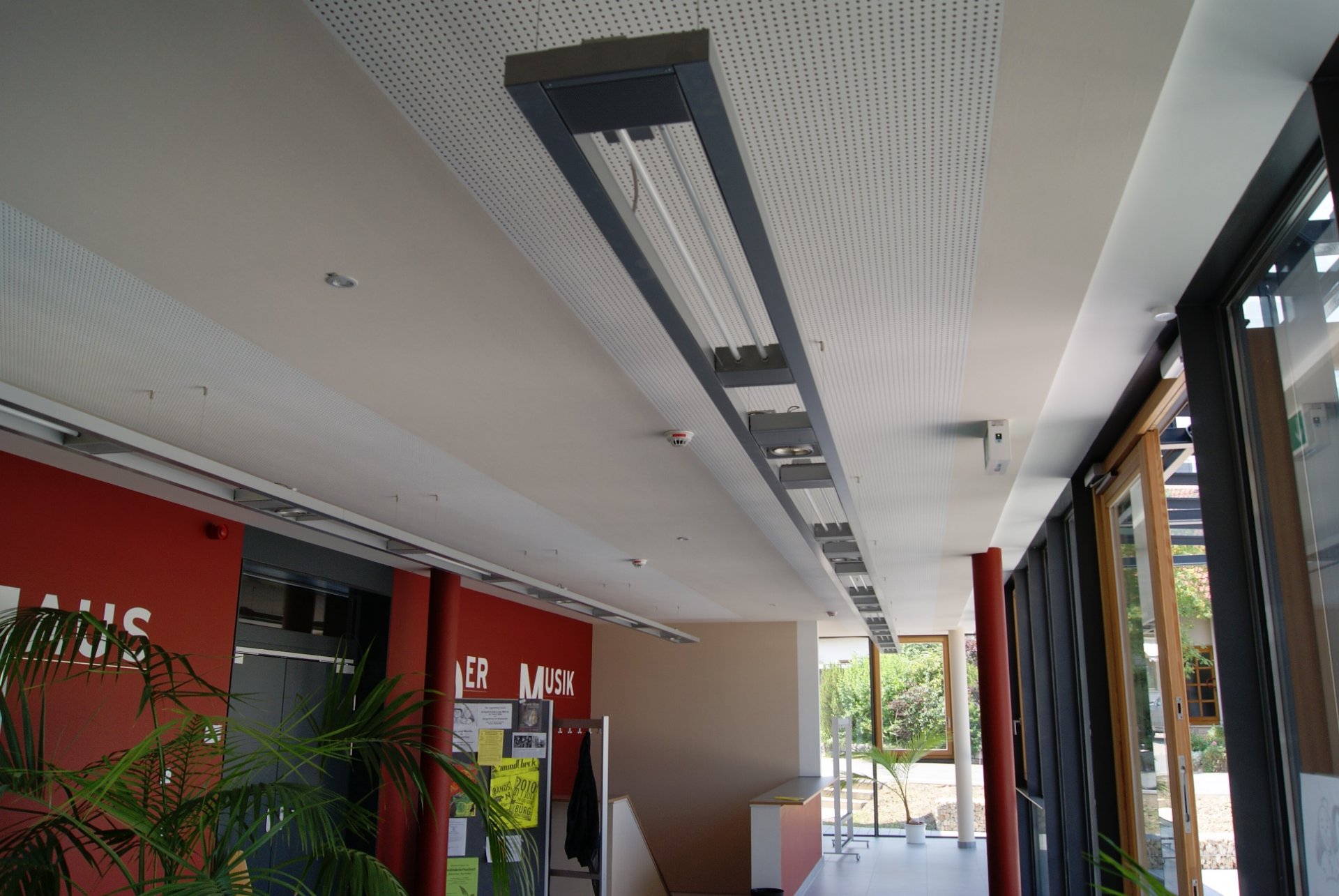

    das ist selbstverständlich mit TB zu machen,
    UA Profile verwenden und diese nicht nur in das UW Profil stecken, sondern das Endprofil mit einem Winkel verschrauben,
    beidseitig mit 25 mm GK Platte quer beplanken und hält,
    die Brüstung im Bild unten mitte, habe ich vor einigen Jahren im Foyer eines Konzertsaales gebaut,
    ca. 3,5 m lang und ca. 1,10 m hoch
    und hält
