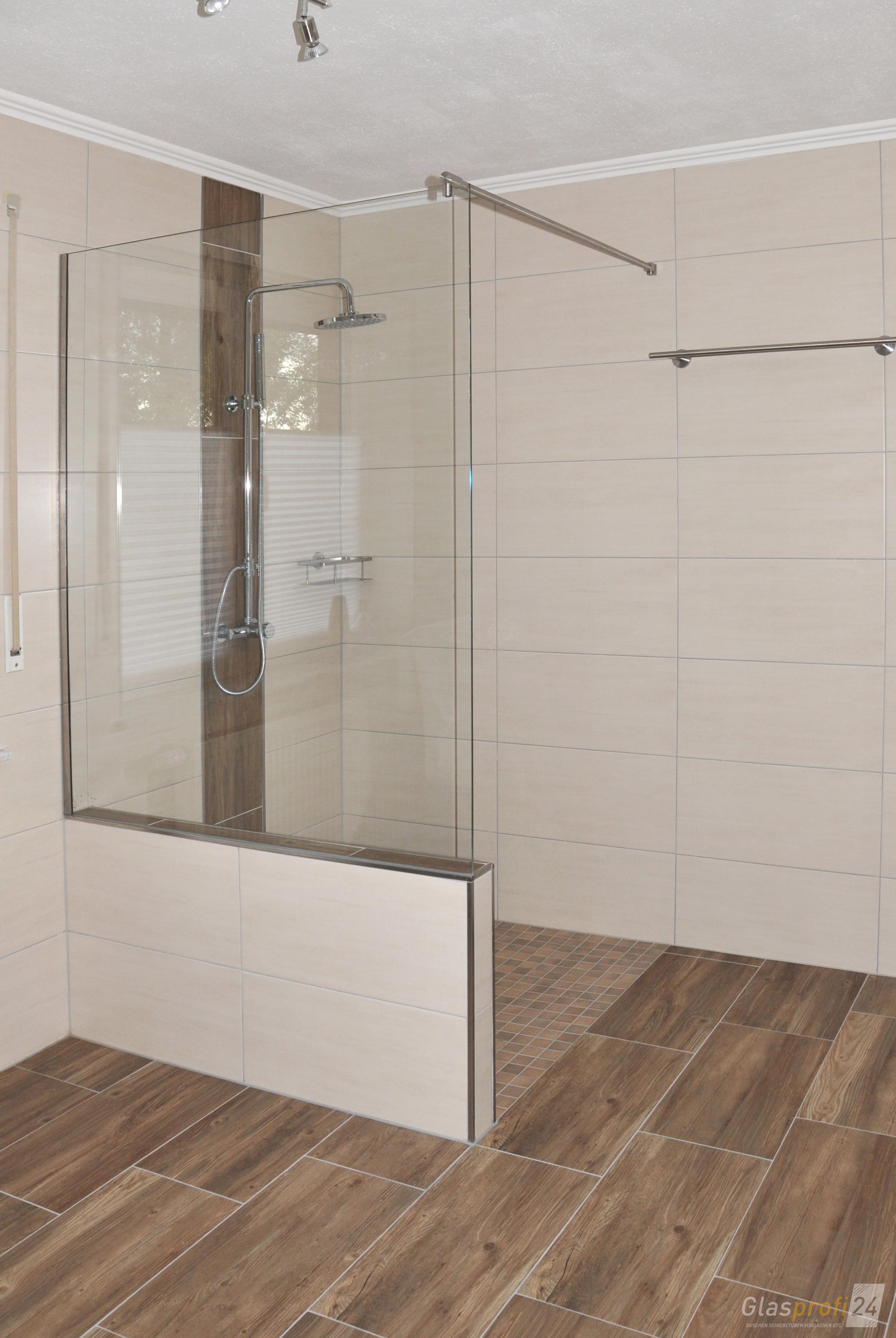

    ich würde gern eine halbhohe Trockenbauwand als Duschabtrennung bauen. Die obere Hälfte soll dann eine Glasscheibe als Spritzschutz dienen.
    Die Wand soll 10-12cm stark werden. Die Länge wäre 120cm. Bei der Höhe bin ich flexibel.
    Mein beratender Trockenbauer meinte, dass das eher nicht gehen würde weil die Wand nicht stabil genug wäre. Er würde solche Wände bis max. 90 cm Länge bauen.
    Hier ein Foto von glasprofi24 wie ich mir das vorstelle.
    Lässt sich so eine halbhohe Wand bauen und wenn ja wie wird sie stabilisiert?
    Danke schon mal.

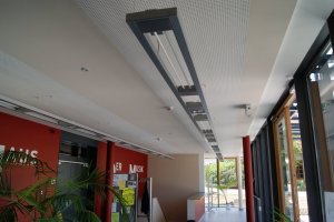

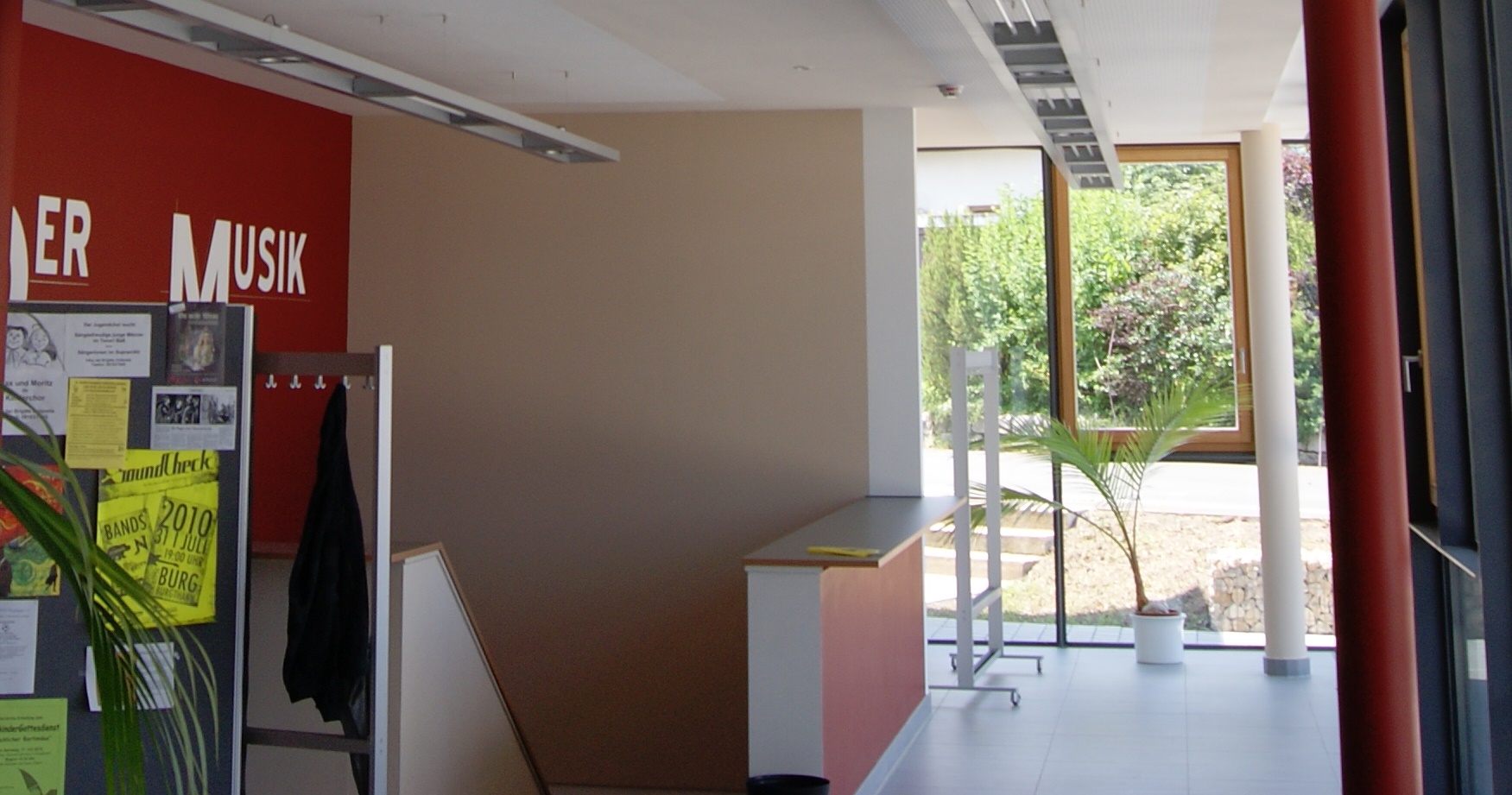

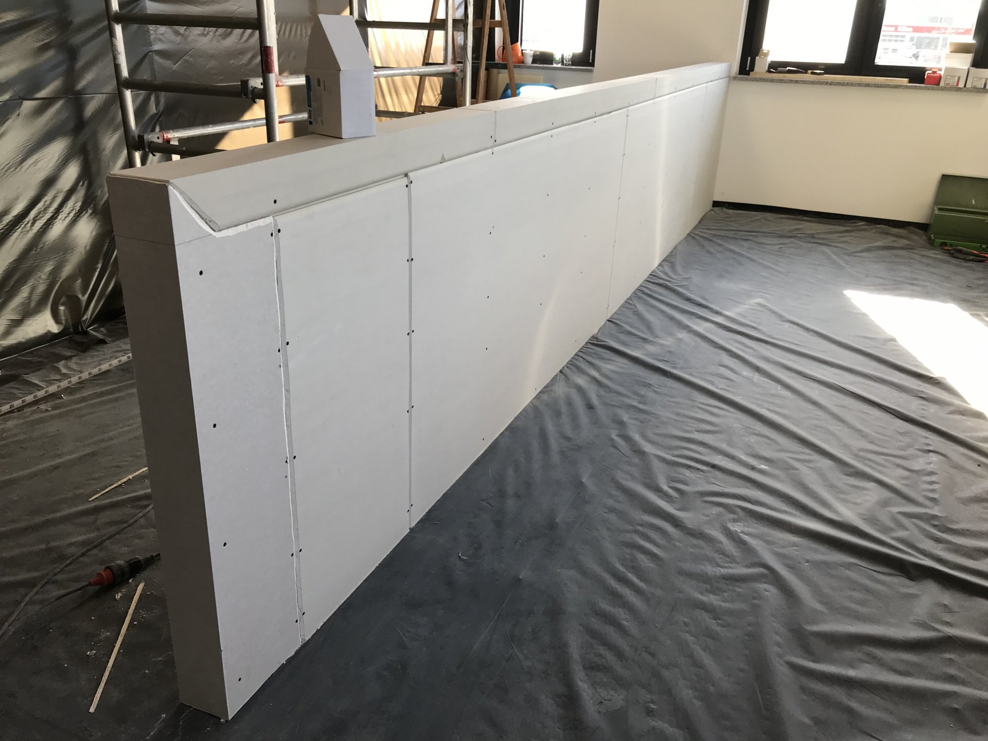

    anbei mal ein paar Bilder für deinen "beratenden" Trockenbauer
    zum einen eine Brüstung im Eingang zu einer Musikschule, Abgang zum Untergeschoss, oben mit Steinplatte
    Länge ca. 4 m Höhe ca. 1 m
    zum anderen eine Trennwand in einem Büro die nach oben mit Glasscheiben ergänzt wurde
    Länge ca. 5 m Höhe ca. 1,10 m

    wir bauen das aus normalen UW und UA Profilen, beplankt mit beidseitig 25 mm GK Platten,
    mir ist noch keine umgefallen
