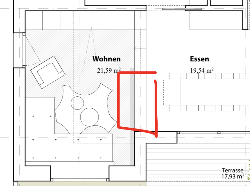

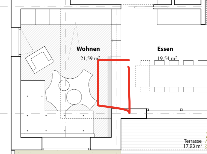

    Ist eigentlich schon zu Ende geplant. Mir geht es nur um die Art wie wir die Wand machen. Würde eben gerne eine Ständerwand machen und nicht mauern.
    Den Ausschnitt aus dem Plan hab ich mal angehängt. Das rot umrahmte ist die Mauer

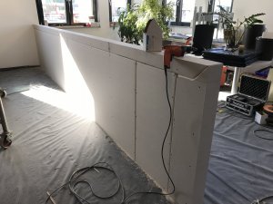

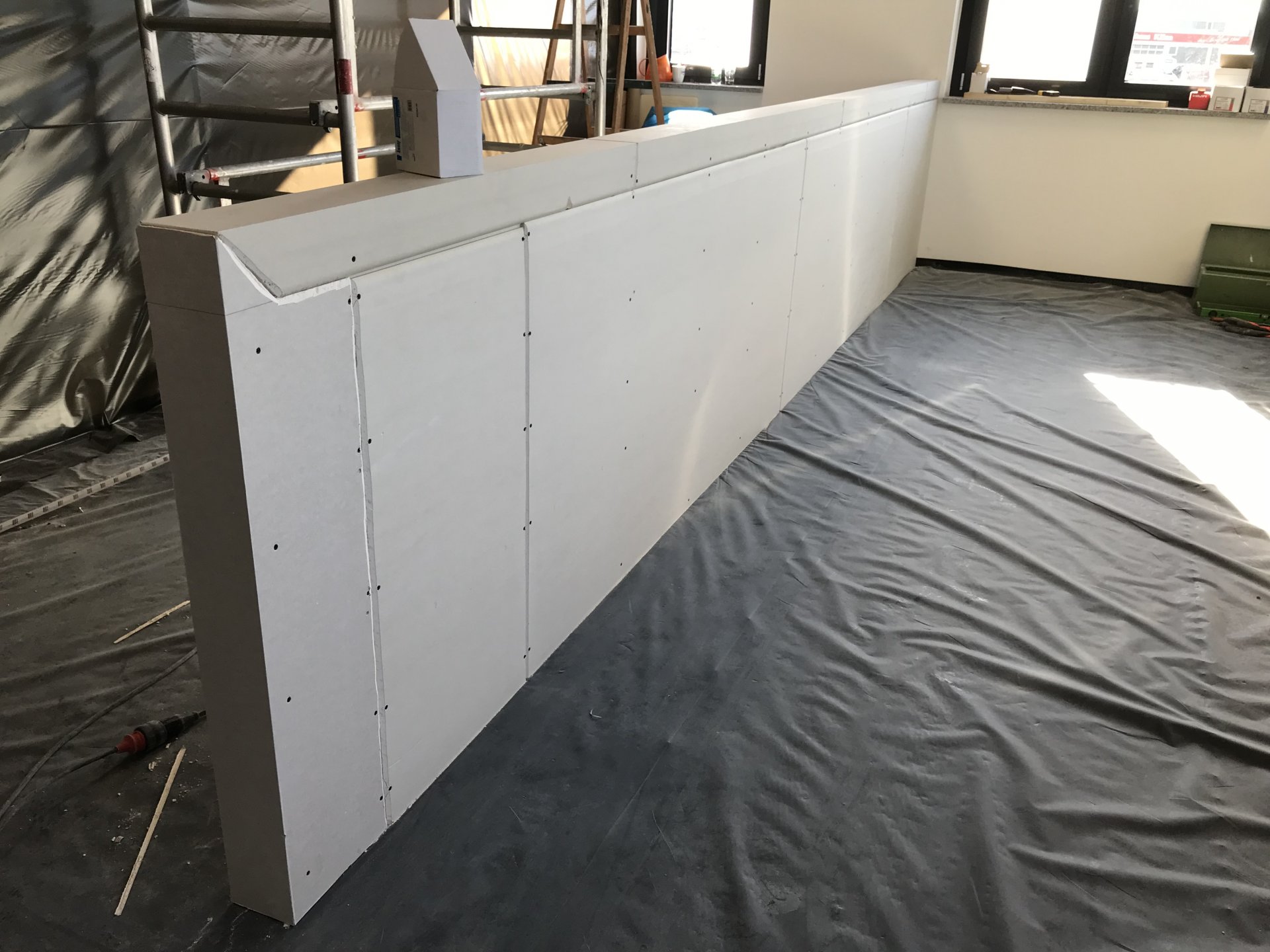

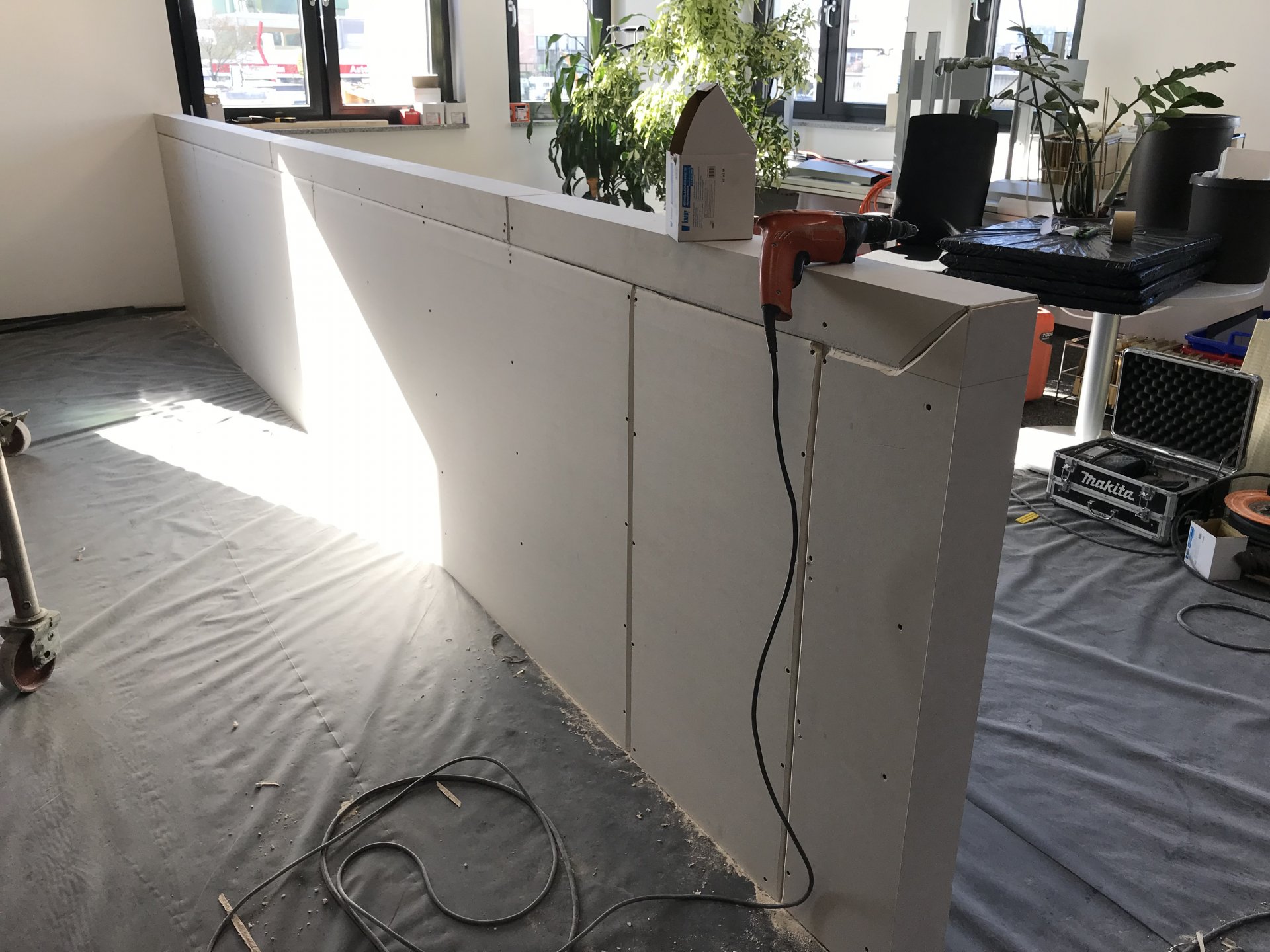

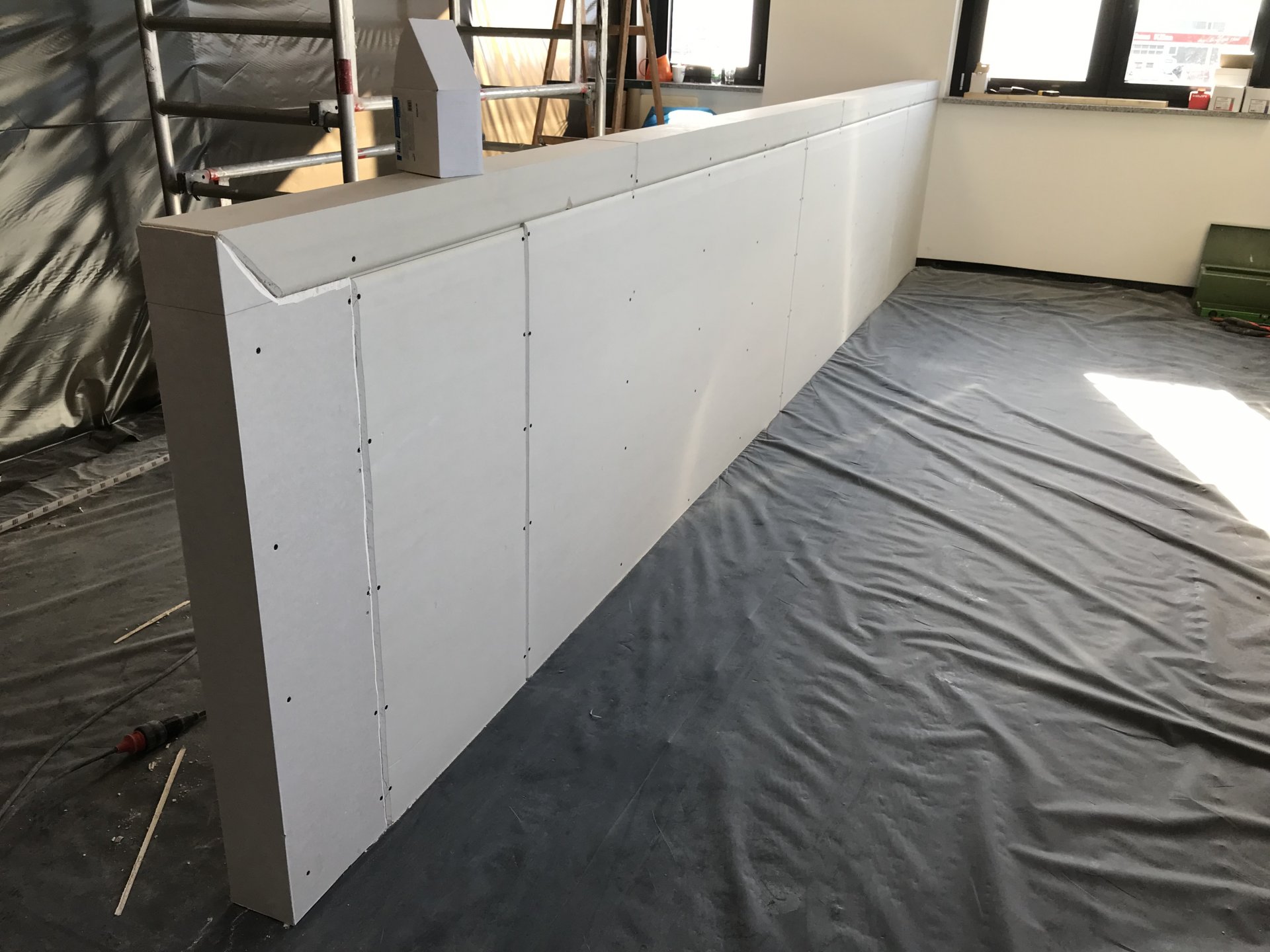

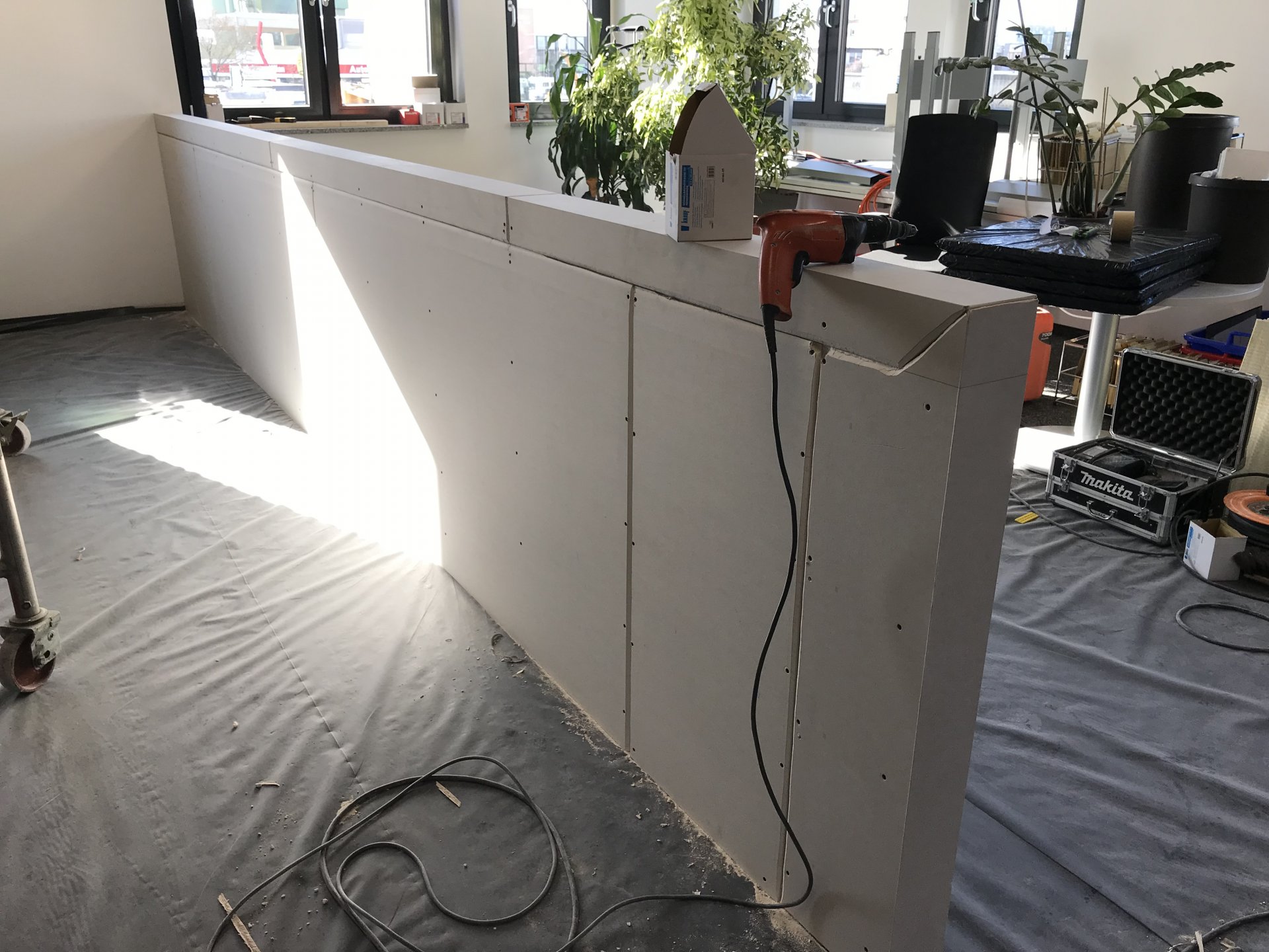

    Tausend halbhohe Wände gestellt,
    100er Profile und 25 mm GK Platten und nix mit Holzpfuscherei

  13. #13 das ICH, 19.05.2023
    das ICH
    das ICH
    08.04.2023
    600
    334
    öbuv Tischlerhandwerk
    Dortmund
    wenn beide Seiten fest sind, dann stimme ich dir zu - hier ist die halbhohe Wand aber 2200 mm lang und einseitig frei - das mag halten, aber ist statisch schon sehr riskant.
    Torpfosten oder auch 40er Rundrohr in jede CW-Profilecke mit einer Kernbohrung noch 200 mm tief in den Boden betonieren.
    schau mal im Plan über der waagerechten roten linie - auf Wandstärke sind die Stufen eingezeichnet.

  16. #16 driver55, 19.05.2023
    driver55
    driver55
    22.02.2008
    6.978
    1.874
    Pforzheim
    Jau, da ist ein Pfeil.
    Wenn die Wand 30 cm tief ist, hat eine Stufe 15 cm, Höhe waren 25 cm. Wie willst da vernünftig rauf/runter?
    Ist für mich ne Stolperfalle!

    Das hält auch so, ich stell heut abend mal Bilder ein

    Ich möchte auf der Treppenseite eigentlich nicht bis nach oben, sondern auf der Seite „leer“ lassen.
    So wie ich das bisher lese wir Trockenbau eher schwierig, wenn nur auf einer Seite an der Wand fest?
    D.h. Mauern wäre stabiler? Dann muss ich halt Schlitzen für die Kabel für den TV, aber das wäre für mich ok.

    datkar, mk940 und Holzhaus61 gefällt das.
