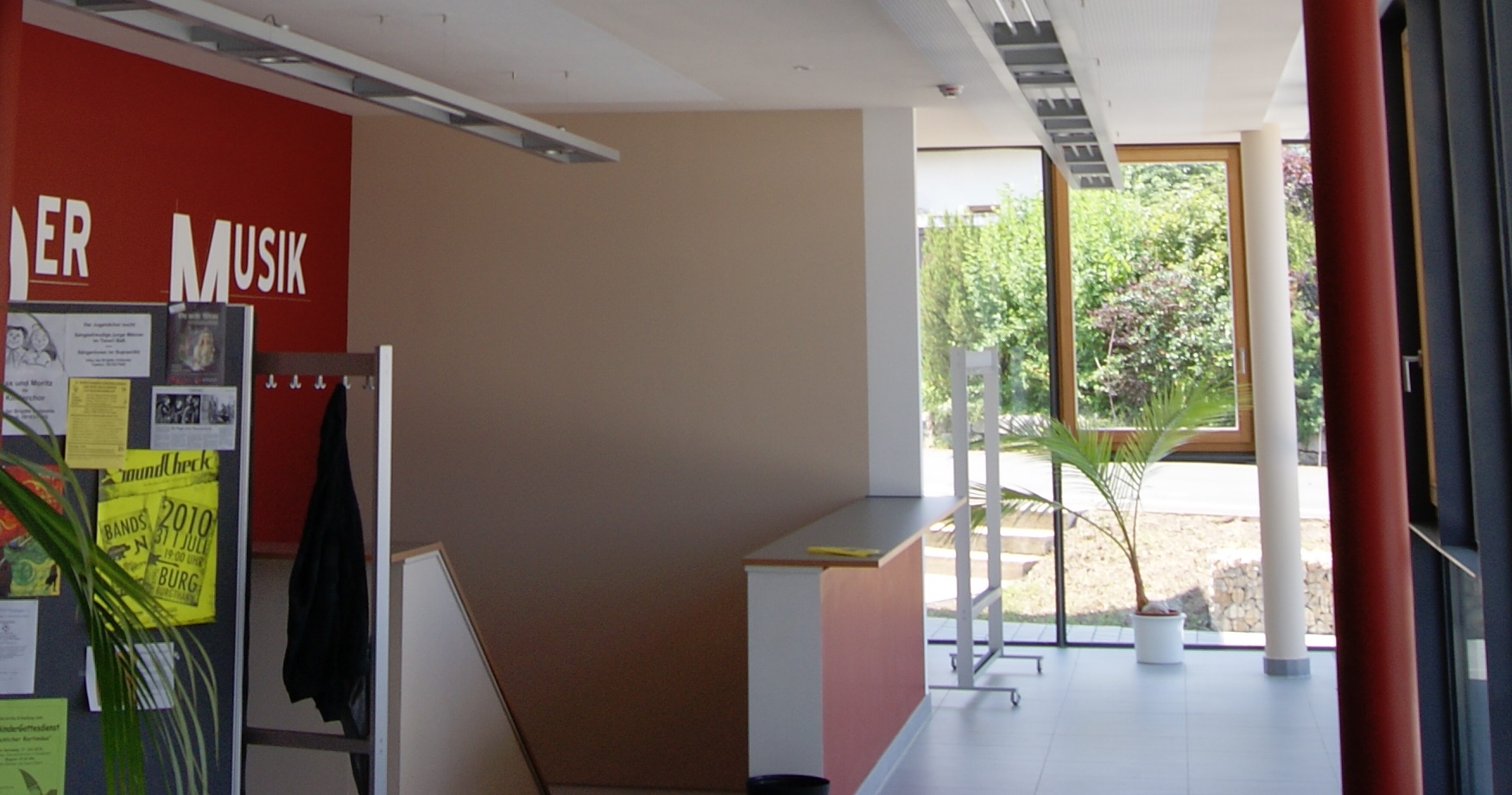

Diskutiere Halbhohe Trockenbauwand im Trockenbau Forum im Bereich Neubau; So wie ich das bisher lese wir Trockenbau eher schwierig, wenn nur auf einer Seite an der Wand fest? D.h. Mauern wäre stabiler? Dann muss ich halt...
  1. Alex88
    6.583
    3.547
    Und ein einseitig befestigte gemauerte Wand hält? Wie dick soll den die Mauer werden?
  2. datkar
    datkar
    19.05.2023
    Ich nehme gerne eine Ständerwand. Das Bild sieht top aus, so stelle ich es mir vor. Ist da innen ein „normaler“ Ständeraufbau oder irgendwelche besonderen Verstrebungen?
    Genauso stelle ich es mir vor
    Soll ca 30cm dick werden
  3. #23 Alex88, 19.05.2023
    6.583
    3.547
    IMG_5646.jpeg Das sind normale 75 mm Profile und mit 25 mm beidseitig beplankt
    Bei 30 cm Wandstärke würde ich doppeltes Ständerwerk einbauen
    die Wand steht in einem „Haus der Musik“ mit viel Publikumsverkehr und hält

    Als (meiner bescheidenen Meinung nach) erfahrener Trockenbauer, kann ich da Alex zustimmen. Bei Doppelständerbauweise sowieso. Doppelständerkonstruktion gestellt, um auf die Wandstärke von 30cm zu kommen und beidseitig doppelt beplankt, das hält so fest, das wackelt nichtmal, wenn man daran rüttelt, auch ohne UA Profile oder Vierkantrohre, da muss auch nichst einbetoniert werden oder ähnliches. Das ist überhaupt kein Problem.

    Klasse das hört sich sehr gut an.
    Trotzdem aber an der einen Wand fest machen oder? Komplett freistehend muss man ja nicht riskieren wenn es die Möglichkeit gibt.
    Vielen Dank euch allen für eure Tipps, das hilft wirklich. Bin begeistert vom Forum. Heute angemeldet und praktisch schon die Lösung präsentiert.
    Dann warte ich mal bis ich starten kann und versuche dann mein Glück.
