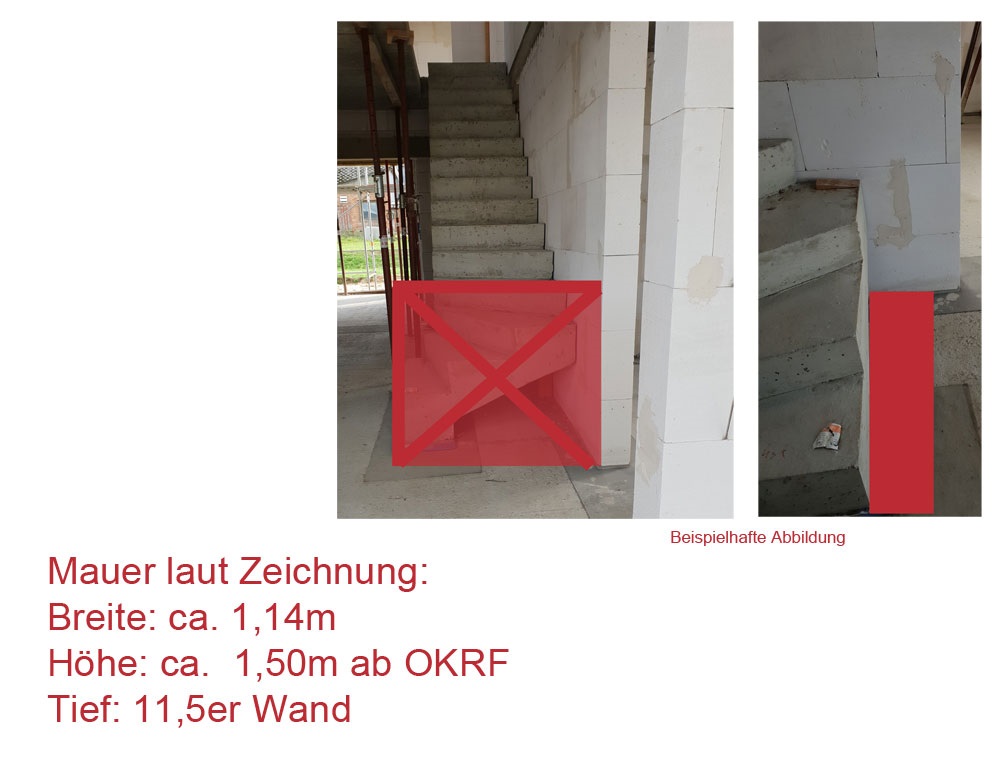

    wir lassen gerade unser Haus bauen. Leider sind die Maurer schon abgerückt und der Rohbau steht. Da fällt mir auf, dass ich gerne eine kleine halbhohe Mauer am Ende der Treppe hätte.
    Auf Nachfrage beim Maurer heißt es, das das nicht mehr möglich sei, weil keine Armierung dafür im Boden vorgesehen war.... Hmmm. Muss ich mich damit abfinden oder hat er eventuell keine Lust nochmal anzurücken. Daher meine Frage:
    Ich plane folgende Konstruktion, vorzugsweise aus Ytong:
    114cm breit, 150cm hoch, 11,5 cm tief. Eine Seitenwand wäre zur Befestitung vorhanden.
    Meine Idee war jetzt, die zu erstellende Wand mit Metallwinkeln an der vorhandenen Wand zu stabilisieren,
    oder habt Ihr hier eine bessere Idee? Bekommt man diese Wand ausreichend stabil?
    Im Anhang das Bild der gewünschten Konstruktion.
    Ich bin für alle Tipps dankbar!

    Trockenbau?

    Ich würde auch zum Trockenbau raten, das lässt sich doch wunderbar damit umsetzen und mit entsprechender Beplankung wird das auch sehr stabil. Man kann da ja auch mit Gipsfaserplatten oder so arbeiten, dürfte einfacher und am Ende wahrscheinlich auch standfester als eine gemauerte Wand werden.

    Auch eine Wand aus Porenbeton sollte so wie beschrieben problemlos möglich sein

    OK. Ich danke Euch!
    Dann werde ich mal einen Einkaufszettel machen. Ich würde tatsächlich die Porenbeton-Variante bevorzugen, wenn es mit den Metallwinkeln ausreichend stabil wird.
