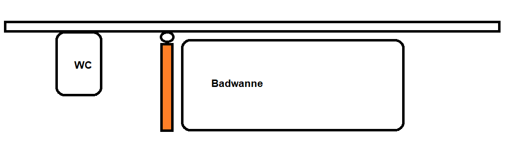

    Ich habe eine Situation, in der ich eine halbhohe Wand bauen muss, um die Badewanne und das WC zu trennen.
    Ich kann den maueranker nicht an der bestehenden Wand befestigen, da die Wand senkrecht von der Seite der Abflussrohre beginnen muss.
    Die Wand wird 120 cm hoch und 70 cm breit sein.
    Ich habe vor, Ytong-Steine zu verwenden.
    Ich bin mir nicht sicher, wie ich sicherstellen kann, dass die Wand stabil ist, und suche nach Ideen.
    Danke

    Neubau? Altbau? Bereits verputzt? Wieso muss das Rohr ganz genau da sein? Kann man nicht Trockenbau nehmen und das Rohr darin verschwinden lassen? Usw...

    Altbau. Abflussrohr erneuert Ist nicht verputz wird aber mit Trockenbau abgedeckt.
    Das Rohr kommt aus dem Keller, Erdgeschoss und geht aus dem Dachboden hinaus.

    Doppelständerwand mit Trockenbau und zumindest auf einer Seite neben dem Rohr an der Wand befestigen.
