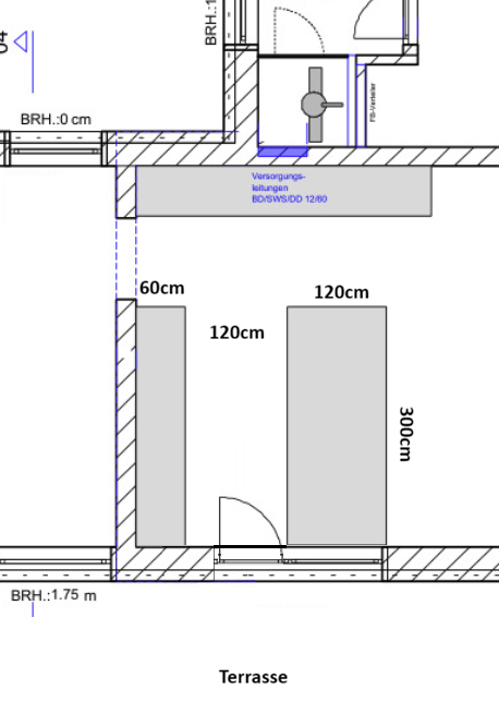

    wegen der großen Halbinsel an der Außenwand hätte ich gerne zwischen Küchenzeile und Halbinsel einen direkten Durchgang nach draußen.
    Gleichzeitig hätte ich aber gerne auf der Halbinsel, auf die Spüle und Kochfeld sollen, auch gut beleuchtet, weshalb ich gerne ein Festglasfenster neben die Insel planen würde, mit der Höhe so, dass die Arbeitsplatte in die Laibung läuft.
    Macht man das am besten indem man Tür und Fenster so weit trennt, dass dazwischen ein Stück Mauer kommt (wenn ja, wie breit muss das mindestens sein?) oder rückt man Tür und Fenster eher näher zusammen, dass nur dieses "Anschlagstück" zwischen Fenster und Tür ist. Bekommt man das trotzdem hin, dass die Arbeitsplatte bis an das Fenster läuft?
    Das Haus wird ein KFW40 Haus, so dass mir eine wärmebrückenminimierte Version die liebste wäre.
    Danke schon einmal

    Wieso nicht? Da muss man sich halt rechtzeitig Gedanken zu machen. OKFF und Höhe der Arbeitsplatte sowie deren Dicke sollten bekannt sein, dann lässt sich die Höhe der Brüstung festlegen.
    Was kommt in die Unterschränke, die in den Schwenkbereich der Tür hinein öffnen? Und ist ein Schlauch von 3,0 * 1,2 m2 zum Ausgang wirklich so toll?

    Bei einem reinen Festglasfenster ist die Sache ja klar. Das finale Mauerloch (nach dem Verputzen) muss so breite sein wie die Arbeitsplatte und so hoch sein, dass die Arbeitsplatte dort aufliegen kann. Das Loch wird also 120cm breit sein plus das was an Putz drauf kommt.
    Wenn ich jetzt eine Tür daneben mache, muss man sich ja überlegen wie weit die Arbeitsplatte übersteht, denn man hat ja auf der einen Seite die Mauer nicht als Grenze. Das sollte ja einigermaßen symmetrisch sein. Und hier fehlt mir das Detailwissen wie breit was ausgeführt werden muss und ob das trotzdem gut aussieht. Die Tür selbst geht dann ja auch sehr nah an der Insel auf.
    Das soll nicht der Standard Ausgang sein, der ist neben dem Esstisch. Das soll ein Zusatzausgang sein, damit man die Dinge aus der Küche (Essen, Geschirr...) nicht Slalom um die Insel und den Tisch laufen muss.

    Ein Festglasfenster neben einem öffnungsbaren Teil (egal jetzt ob Fenster oder Tür) sieht immer bescheiden aus. Wenn, dann fmf, sonst sieht es so aus, als hätte das Geld nicht mehr gereicht. Und dann kannste für zwofuffzich mehr gleich nen öffnungsbares Fenster nehmen.
    Die Verbindung zwischen Fenster und Tür nennt man Kopplungsprofil. Der Rest ist dann Planung....

    Lass es die von deinem Fensterbauer planen. Der hat die entsprechenden Profildetails.

    Danke, solche Erfahrungen wollte ich. Ich finde Festglas toll, weil man dann mehr Fenster und weniger Rahmen hat. Und mit der Lüftungsanlage sollte das öffnen auch nicht wirklich nötig sein.
    Den habe ich ja noch nicht, da jetzt erst die Hausplanung dran ist und da solche Details nicht wirklich oft vorkommen.

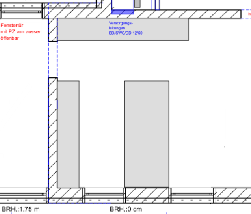

    Wir haben uns nun gegen ein so genanntes "Bockfenster" entschieden. stattdessen kommt das Fenster neben die Insel, so dass die Insel quasi von Tür und Fenster "eingerahmt" wird, ohne dass man beim Planen Abhängigkeiten hat.

    Welche Abhängigkeiten fallen denn da weg? Die Breiten sind genau so kritisch wie vorher, der Konflikt zwischen Tür und Unterschränken bleibt ebenfalls genau der gleiche, einzig die Brüstungshöhe des Fensters wird vermeintlich etwas flexibler.

    Da hast du recht. Wir haben uns dagegen entschieden, da wir bestimmte Abhängigkeiten (wie Arbeitsplattenhöhe, Breite und Dicke) nich durch das Bockfenster festlegen möchten.
