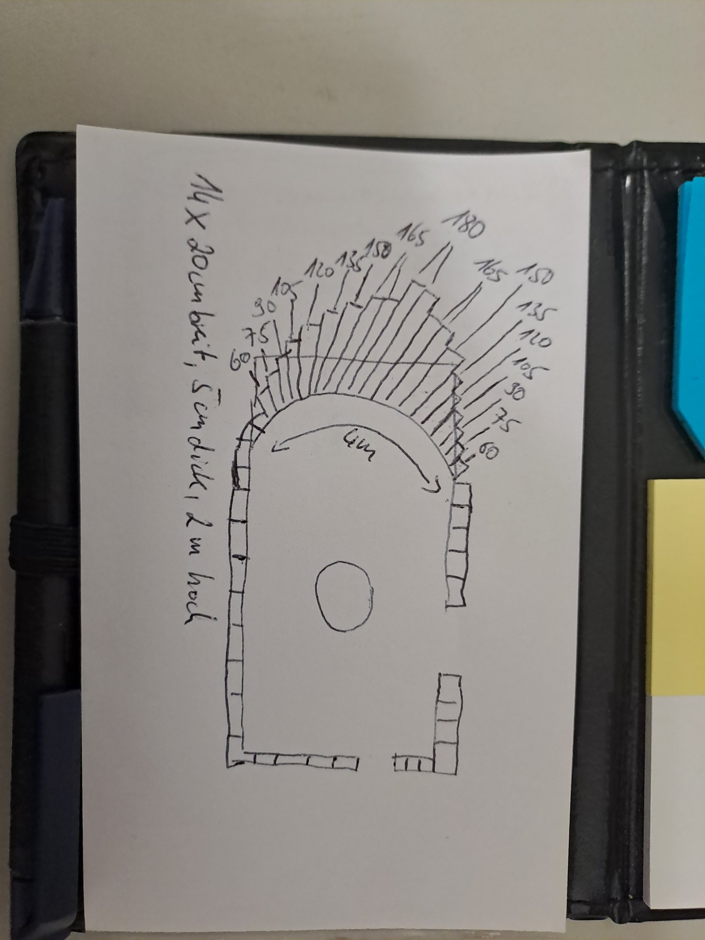

    Hallo

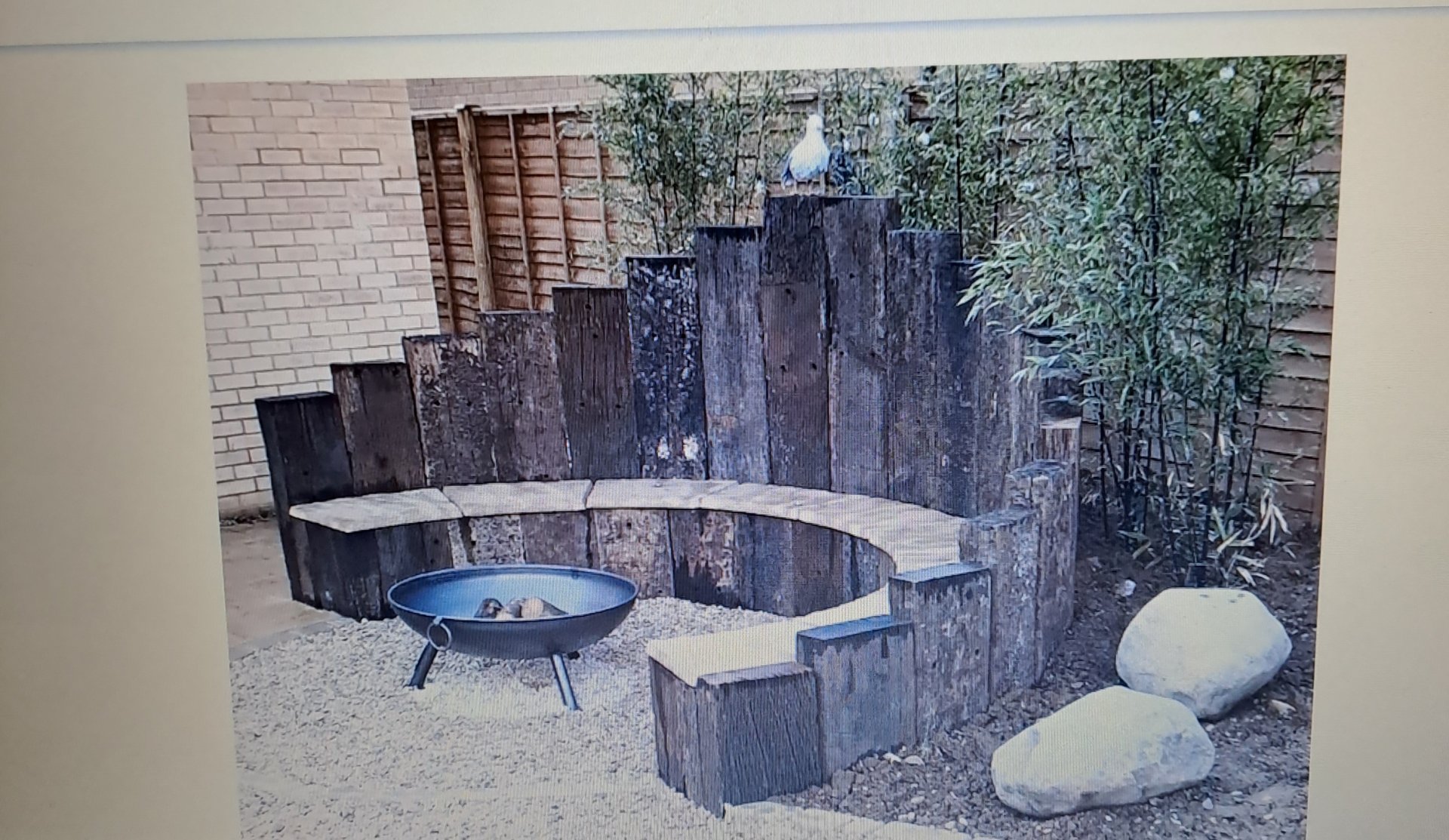

    Ich brauche bitte einen guten Tipp. Ich möchte die Rückwand dieser Sitzecke zusammen stellen und bauen. Also erstmal ohne Sitzfläche. Ich habe Holzbohlen mit den Maßen 5 cm stark und 20 cm breit. Die Bohlen in der Mitte (2 Stück) habe ich auf 1,80m in der Höhe geschnitten. Die angrenzenden Bohlen sind immer 15cm kürzer wie in etwa auf dem Bild. Die äußersten Bohlen sind 60 cm hoch.
    Wie bekomme ich die Bohlen am besten ineinander befestigt um eine gewisse Stabilität zu erreichen da die Sitzecke halbrund werden soll. Es kann auch ein kleiner Abstand dazwischen sein.
    Für Antworten wäre ich sehr dankbar.

    Passenden Winkel ansägen und dann mit selbst gemachten Holzdübeln verbinden, zB mit 15er oder 20er Forstnerbohrer und passendem Rundholz (aus Eiche, kein Buche-Rundholz). Alternativ, je nach Werkzeug, zB auch mit Dominos oder, sofern wirklich sauber abgerichtet: Vollflächig verleimen.
    Unschön, aber würde wohl auch funktionieren: 2-3 Gewindestangen pro 2er-Paket und die Muttern einsenken.
