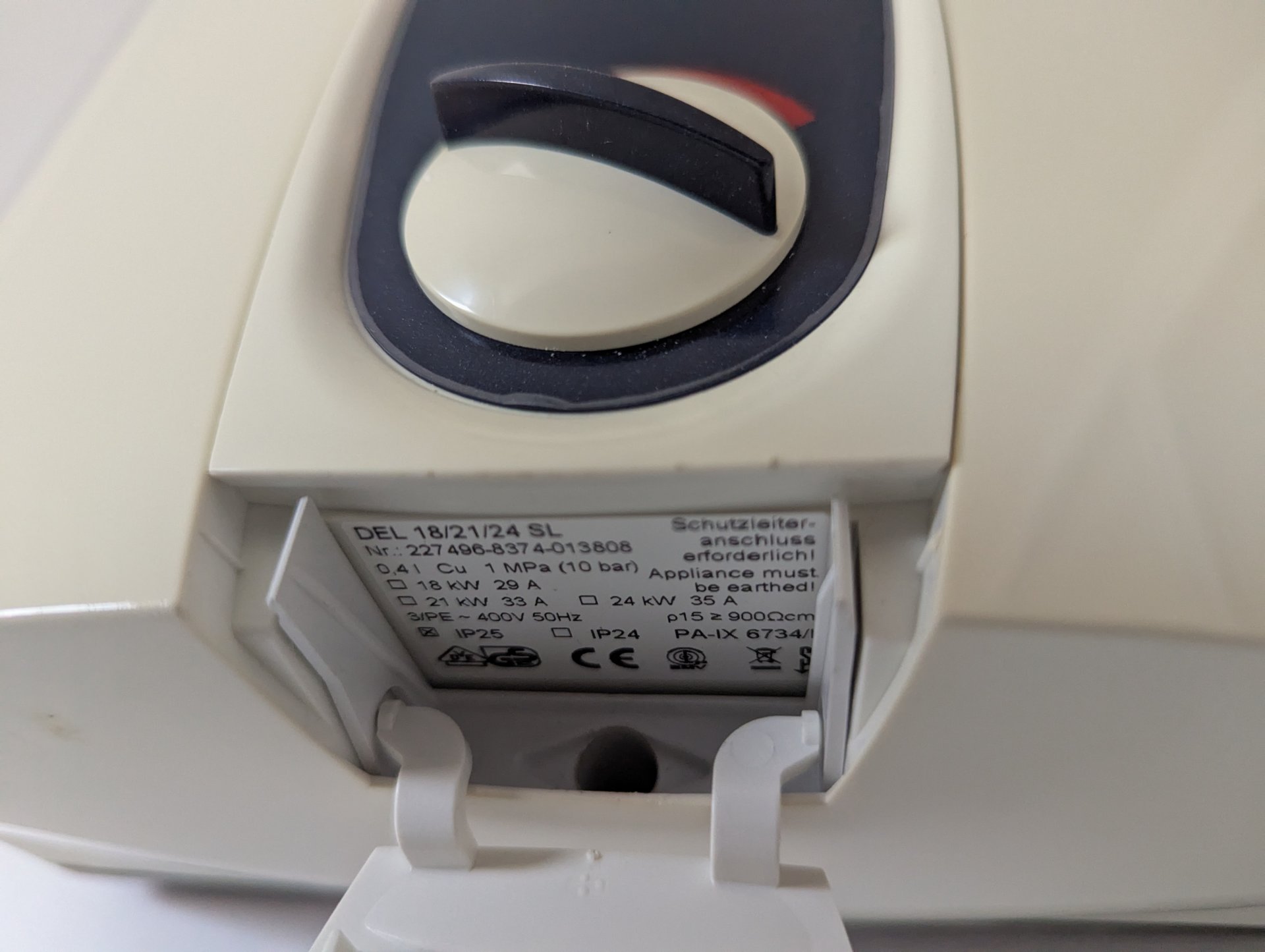

    Hallöchen hätte zwei Fragen bzgl eines Stiebel Eltron Durchlauferhitzer die Erste wie Alt ist das Gerät wir sind in das Haus eingezogen und den Hausbesitzer können wir nicht Fragen wegen des Alters von dem Gerät . Zweitens wenn der Durchfluss mittels Wasserkrahn erhöht wird schaltet eine Sicherung im Sicherungskasten ab sind schon 3 x 21 Ampere drin ist das evtl ein Schaden im Gerät oder wo liegt das dran .

    21A? Gibt's nicht!
    20A und 25A wären üblich.
    20A sind knapp 14kW, 25A gut 17kW.
    Wenn der DLE auf 21kW steht, haut der bei vollem Durchfluss alles bis einschließlich 25A raus.
    --> da muss ein Elektriker ran!

    Elektriker rufen und sich auf den Tausch des Geräts einstellen.
    Fliegt die Sicherung oder der FI? Ich kenne von Durchlauferhitzern das Thema, dass gerne der FI fliegt wenn die etwas durch sind.
    Stiebel Elektron sagt übrigens: Deine Absicherung ist nicht ausreichend!
