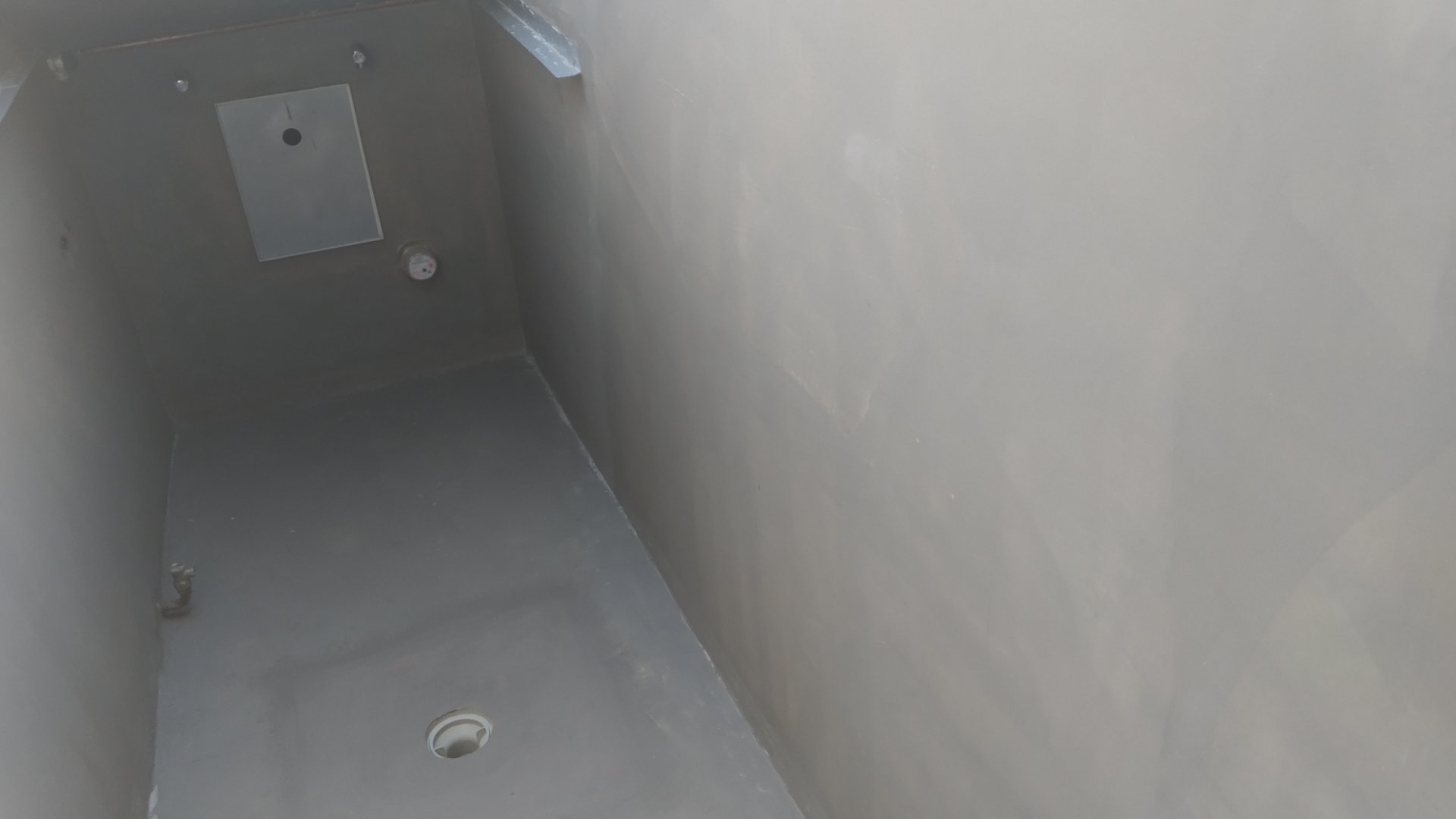

    Begehbare Dusche, zentraler Abfluß, künftig Mosaik
    FlexDichtschlemme (Racofix) auf Betonestrich 2x gespachtelt (Dichtband in Ecken)
    Jetzt fällt meinem sowieso etwas fragwürdigen Handwerker ein daß es nicht geht daß man auf einen flexiblen Stoff (Dichtschlemme) weiter noch Reparaturspachtel zur Gefällekorrektur nutzen darf.
    Drei Optionen:
    1. Racofix rät zum Abschleifen der Schlemme
    2. Epoxydharzspachteln
    3. mit Kleber (in zwei Gängen) Mulden 1cm tief im Gefälle ausgleichen (etwa ein halber Quadratmeter)
    oder?
    Die Schlemme fühlt sich ja ausgehärtet bockelhart an was den Handwerker wohl veranlasste zu glauben das ginge.
    Racofix sagt: das funktioniert nicht (schlemmen und anschließend spachteln)
    Was sagt der Erfahrungswert in einer so heiklen Sache wie der eines Duschbodens mit Mosaik? IMG_20190717_173609.jpg

    Was soll die Frage?
    Wenn der Hersteller sagt: runter -> dann runter
    Contradictio in eo ipso?
    "jetzt fällt meinem sowieso etwas fragwürdigen Handwerker ein daß es nicht geht daß man auf einen flexiblen Stoff (Dichtschlemme) weiter noch Reparaturspachtel zur Gefällekorrektur nutzen darf."
    Weiter unten im Text:
    "Die Schlemme fühlt sich ja ausgehärtet bockelhart an was den Handwerker wohl veranlasste zu glauben das ginge."
    Ja was denn nun?
