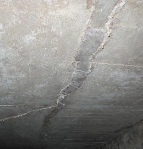

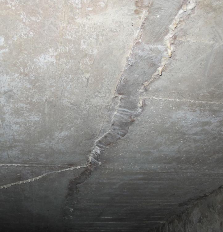

    wir sind gerade auf Haussuche. Bei der Besichtigung gestern, gab es im Keller einen Raum, welcher unter dem Überdachten Eingangsbereich ist. Der Raum hat vlt. 6,7 m².
    Die Betondecke sah echt seltsam aus. Als wäre sie abgesackt. Draußen im Eingangsbereich war auch die blanke Betonfläche zu sehen. Die war Kerzengerade. Weiß jemand was dort passiert ist, oder was die Damals (ca. 1970 rum) gemacht haben?
    Wenn wir das Haus nehmen, werden wir natürlich einen Gutachter für das ganze Haus hinzuziehen. Aber wenn das hier schonmal jemand gesehen hat und die Decke jede Minute einkrachen könnte, dann sparen wir uns das Geld und das Haus ist aufjedenfall raus.

    Die "Stalaktiten" und die Putzspuren deuten eventuell auf Risse im Beton hin.
    Das hindurchlaufende Wasser hinterlies im Laufe der Zeit diese Salz-Säulchen und es wurde laienhaft mit Putz versucht die Risse abzudichten.
    Kann durch eine Rißverpressung behoben werden (je nach Dicke des Betons zwischen 150 und 250 Euro pro lfdm).

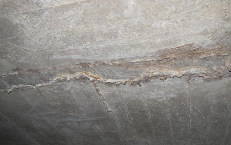

    Ok, super. Danke. Wir werden mal ein Angebot diesbezüglich einholen.
    Was uns auch komisch vorkam, ich weis nicht, ob man das auf dem Bild gut erkennen kann. Bei Bild 2 die rechte Seite von den vermeintlichen Rissen ist am Übergang (dort wo evtl. ausgebessert wurde) ca. 1-2 cm tiefer als die linke Seite. Als hätte sich die rechte Seite nach unten bewegt. Aber wenn man oben auf die blanke Decke sieht. Ist die total eben, auch nichts ausgebessert...

    Also die Absenkung kann, muß aber nicht, während des Betoniervorganges eingetreten sein.
    Aber diese Wasserdurchdringungen sind ja über die Jahre kontinuierlich aufgetreten. Woher kam in all den Jahren das Wasser?
    Diese "Vermörtelungen" der Risse muß man freilegen, um die Bewehrung darunter zu beurteilen. Erst dann kann man eine Aussage treffen.
    Gerade in der letzten Zeit werden viele Objekte ohne den dazu erforderlichen Abrißbagger angeboten. Da ist viel Vorsicht geboten.
