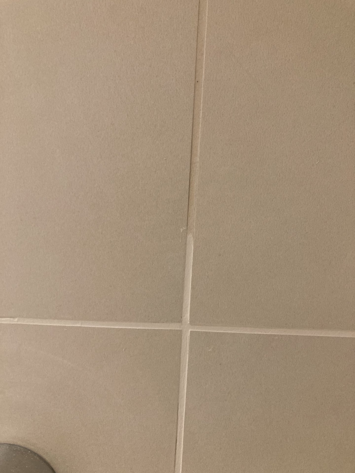

    unser Fliesenleger hat uns eine beigefarbene Fliese mit einer dunkelbraunen Scherbe (Inneres der Fliese) mit beigefarbener Fuge verlegt. In den Fugen sieht man aufgrund der Schnittkanten jetzt leider immer einen dünnen dunklen Rand von der Scherbe und die Fugenmasse ist farblich sehr unterschiedlich.
    Um das Problem zu beheben hat er nun begonnen Sopro Fugenfrisch aufzutragen und lackiert damit die Fugen.
    Wir fragen uns jetzt, ob wir damit eine haltbare Lösung haben oder die Farbe sich nach ein paar Jahren verabschiedet.
    Gibt es dazu Erfahrungen?
    Sollten wir das als Lösung akzeptieren?
    Viele Grüße

    Das hält schon sehr lange, aber warum man da nun Weiß nimmt, verstehe ich nicht. Dann hätte man das besser so lassen sollen.
    In solchen Fällen kann man Fugen auch einpadden. Dazu lässt man die Fuge nach dem einschlämmen fast Vollständig antrocknen und reibt die Fläche mit einem trockenen Vliestuch ab. Das ist allerdings eine Kunst für sich und sollte man erstmal ausprobieren. Die Fugen sind dadurch aber bündig.

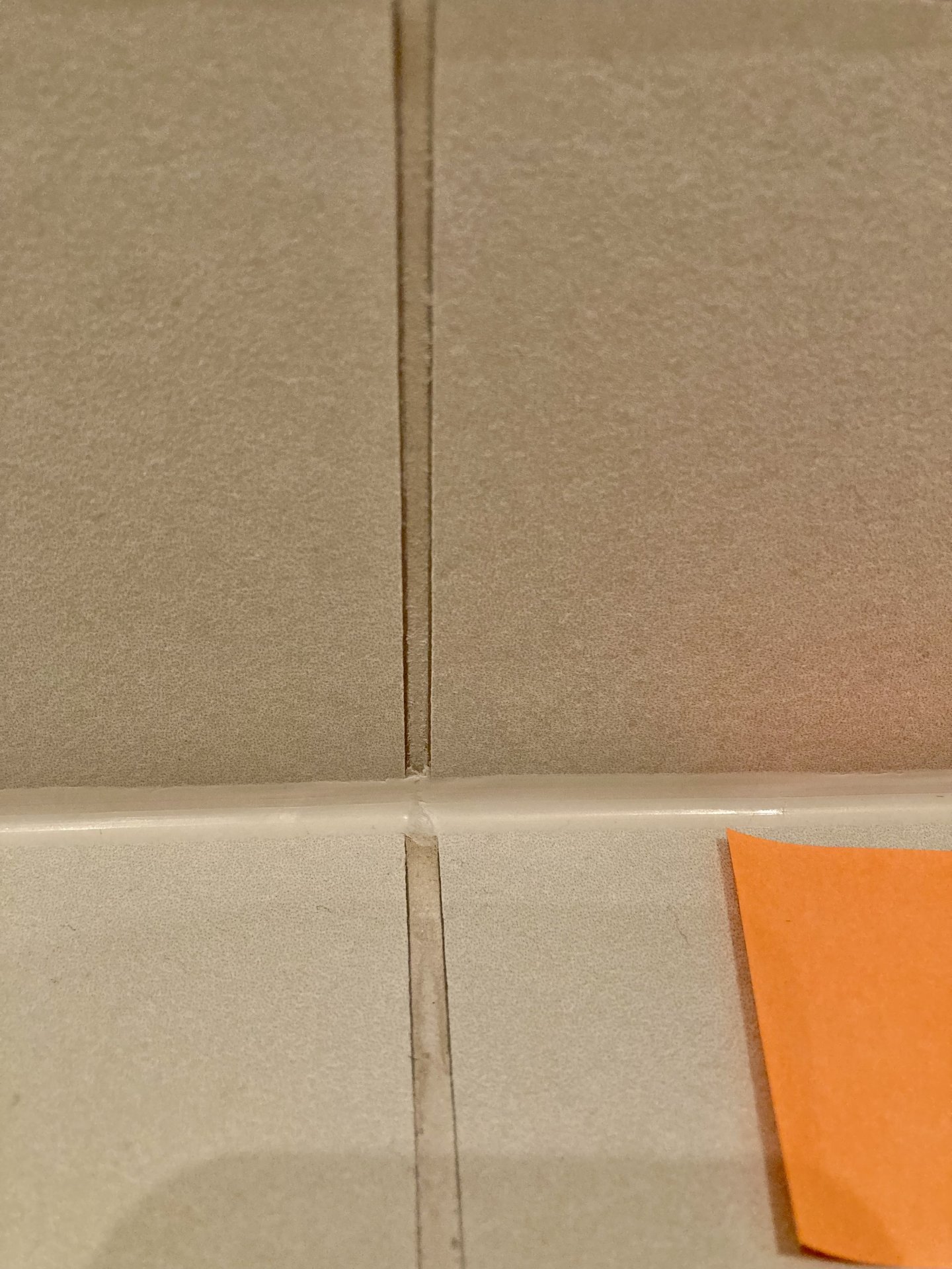

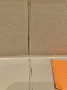

    Die Fliesen haben wir ausgesucht, ohne zu wissen, dass die Scherbe dunkler ist und sich daraus diese Probleme ergeben. Die Farbe der Fugen haben wir uns auch ausgesucht. Ursprünglich wollten wir eine Epoxyfuge haben, die der Fliesenleger aber nach seinem ersten Versuch wieder entfernt hat, da er sie nicht verarbeiten konnte. Die helle Farbe von dem Fugenfrisch haben wir uns nicht ausgesucht. Da sind wir vor vollendete Tatsachen gestellt worden.
    Ein wenig Sorge haben wir noch, dass die Fugen (Sopro DF10) nicht ganz ordentlich verarbeitet wurden, da die Oberfläche zum Teil etwas rauh ist (siehe Foto) und die Farbe unter Umständen nicht gut hält.

    DF10 ist an für sich eine sehr gute Fuge, sehr farbecht und feinkörnig. Allerdings nicht für ungeduldige. Die Fuge benötigt recht lange um anzuziehen. Wenn man zu früh abwäscht wird die zu stark ausgewaschen.
