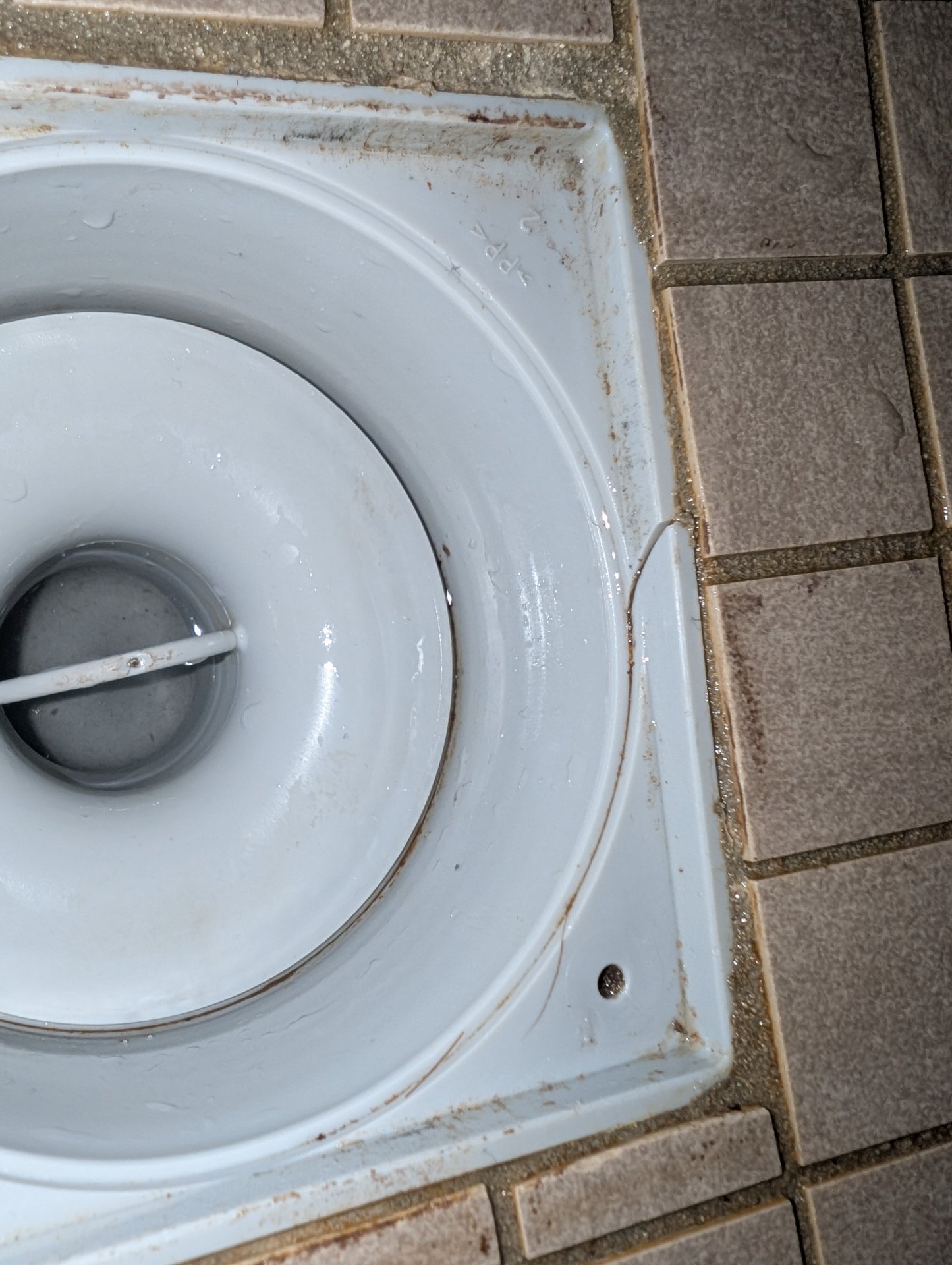

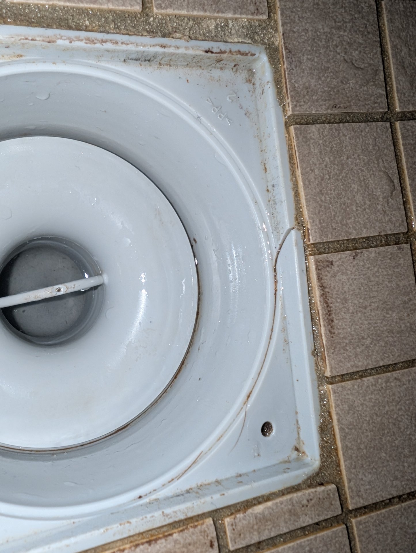

    Moin liebes Forum,
    ich brauche mal euren Input.
    Ich hab gestern das Gästebad in meinem Elternhaus sauber gemacht. Dabei ist mir in der Dusche aufgefallen, dass die Halterung des Bodenablauf-Rosts einen Riss hat (siehe Bild). Riss scheint dem Biofilm nach schon länger zu existieren.
    Meine Frage jetzt an euch: muss ich mir Sorgen machen? Bad wurde vor ca. 10 Jahren von einem Fachbetrieb saniert, demnach gehe ich davon aus, dass Wände und Boden darunter abgedichtet wurden.
    Ablauf scheint der Advantix Modell 4936.4 von Viega zu sein.
    Was würdet ihr empfehlen? Meine Angst ist es, dass es durch den Riss über die Jahre Kriechwasser an Stellen geschafft hat, an die es nicht hin soll. Hatte mir im ersten Schritt jetzt bei Amazon ein Feuchtigkeitsmessgerät mit Kugelsensor bestellt, um evlt. mal nachvollziehen zu können, wie es mit der Feuchtigkeit unterhalb der Fliesen aussieht.

    Nicht schön, aber das ist nur ein Aufsatzrahmen, welcher auf der eigentlichen Fußbodenentwässerung steht. Das heißt, das sich die Abdichtung darunter befindet.
