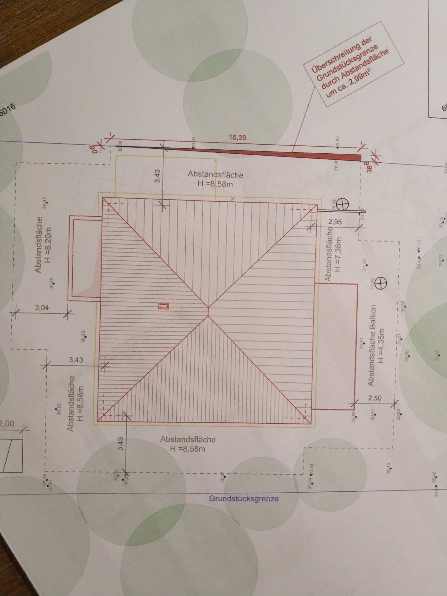

    Guten Tag,
    Seit Monaten laufen die Planungen unser EFH in Hamburg aufzustocken.
    Das ganze Prozedere ist leider eine völlige Katastrophe. Nachdem es für unser in den 70iger Jahren gebautes Haus keine Vorstatik Unterlagen mehr gibt, weil der Vorbesitzer diese vernichtet hat und auch leider verstorben ist und weil das Bauamt ihre Unterlagen zur Vorstatik ebenfalls vernichtet haben, mussten wir nach ewigem Gesuche einen sündhaft teuren Statiker engagieren.
    Wir wollten unseren einstöckigen Walmdach Bungalow um ein Vollgeschoss aufstocken + Dach mit 30° Dachschrägen.
    Bauunterlagen waren bereits fertig , vom Architekten beim Bauamt eingereicht, und dann abgelehnt.
    Der architekt hatte nicht gesehen, dass die notwendige Abstandsfläche zum Nachbar Grundstück an einer Stelle um 38 cm unterschritten war. wie auf dem Bild zu sehen, sind diese 38cm nicht durchgehend sondern nur an einem Punkt maximal.
    Das macht das ganze Bauvorhaben wahnsinnig kompliziert. unser Haus scheint einen ticken versetzt gebaut worden zu sein, sodass diese Problematik erst entstanden ist.
    Einzige Möglichkeit die Abstandsfläche einzuhalten, besteht daran, dass Dach mit einer Schräge von ca 29° zu designen und es in das untere Grundstück quasi hinein ragen zu lassen.
    Das untere Geschoss wäre somit zu einem gewissen Teil verunstaltet, die Deckenhöhe wäre in der Nähe der Aussenwände nur 1,82m hoch.
    Der Nachbar wäre trotz finanzieller Entschärfung nicht bereit, dass in die Baulast eintragen zu lassen. Es sind lediglich 2,9m2 an Überschreitunng, aber etwas in die Baulast eintragen zu lassen ist ihm zu heiß.
    Wir müssen ohnehin unsere Einfahrt um ca 20cm auffüllen, um auf einer Höhe mit dem Nachbargrundstück zu kommen.
    Das würde uns zusätzlich 8cm Gewinn an Abstandsfläche beungen. Wenn wir die Dachhöhe noch etwas verringern, könnten wir auf ca. 20cm Unterschreitung kommen.
    Leider bleibt es aber bei dieser unterschreitung.
    Es ist irgendwie auch irrsinnig , dass das aufgestockte Geschoss völlig verunstaltet wäre, wenn wir den alternativ Entwurf so akzeptieren müssen.
    20cm sind wie ich finde nun auch nicht die Welt, vor allem weil sie an einer Stelle auftreten, und der Nachbar dort eigentlich auch niemals etwas hinsetzen wird, weil dort seine Einfahrt liegt.
    Gibt es da eine Möglichkeit, dass das Hamburger Bauamt eine Sondergenehmigung hierfür erteilt, weil die 20cm vergleichweise gerig sind. Es wären dann schließlich immernoch 3m Abstand.
    Meiner Recherche nach gäbe es hierfür sogar mit §31 BauGB eine Möglichkeit, wenn eine Durchsetzung des bebauungsplan eine besondere Härte zur Folge hätte.
    Wenn die Dachschräge in das untere Geschoss reichen würde, würde es dann nicht eine solche Härte zur Folge haben.
    Hätte jemand hierzu eine Idee, ich wäre über jeden Tipp dankbar.

    Wie kommt man da auf eine Wandhöhe von 8,58m?
    Du hast eine Erdgeschossfußbodenhöhe, sagen wir mal 30cm über Gelände, 2,60m lichte Höhe für's EG, 0,30m Decke, 0,15m Bodenaufbau, 2,60m Raumhöhe OG, 30cm Decke und 30° Walmdach (Höhe ca. 3,50m)
    H = 0,3 + 2,6 + 0,3 + 0,15 + 2,6 + 0,3 + 3,5/3 =7,42
    Abstandsfläche 7,42 * 0,4 = 2,97 würde passen, ohne Grenzüberschreitung.
    D.h. dein angehängter Plan wurde erst nachher erstellt? Von wem?
    Nur wenn man sich beim Baukörper festgelegt hat, ohne auf die Gegebenheiten Rücksicht zu nehmen.
    Verstehe ich nicht. Meinst Du Geschoss? Und wenn ja, welches?
    Verstehe ich auch nicht. Meinst Du mit "Das untere Geschoss" das Geschoss unterhalb des DG oder das bestehende EG? Irgendetwas stimmt da mit den Höhen nicht. Oder steht der Keller 1,50m aus dem Boden heraus?
    Für mich sieht es so aus, dass Du genügend Grenzabstand hast, um eine vernünftige Aufstockung zu planen. Das Problem ist allein dein Planer. Somit kommt auch die Zulassung einer Abweichung nach §69 HBauO nicht in Frage. Auch nicht §31 BauGB, da, wie @simon84 es schon richtig sagte, hier nicht von den Festsetzungen eines B-Plans abgewichen werden soll, sondern von den Anforderungen der LBO. Somit bleibt nur die Baulast, die ich Dir als Nachbar unter den gegeben Umständen aber auch nicht geben würde.
    Auch hier kann ich nur @simon84 's Empfehlung wiederholen. Das Bauamt hat kein eigenes Kartenmaterial. Und einer Karte sieht man die zu Grunde liegende Genauigkeit nicht an. Sofern dein Plan nicht auf Grundlage des Katasterzahlenwerks erstellt wurde, was im Allgemeinen nur Vermesser machen, solltest Du Dir die Grenzabstände des Bestandes zumindest vom Landesbetrieb Geoinformation und Vermessung bestätigen lassen, besser, aber ungleich teurer, wäre eine örtliche Grenzanzeige durch ein Vermessungsbüro.
    P.S.: Auch die Abstandflächen im Plan sind nicht nachvollziehbar. Sie beginnen teilweise an merkwürdigen Punkten und haben keinen Bezug zu den vorhandenen Geländehöhen. Und eine Veränderung des natürlichen Geländes hat keine positiven Auswirkungen auf die Abstandsflächenberechnung

    Also bei 30° Dachneigung und grob geschätzt nach Deinem Grundriss, dann ergibt sich ein Dachdreieck von ca. 4m Höhe. Das bedeutet im Umkehrschluss, dass die Außenwand nur ca. 6,30 hoch sein darf bei der maximalen Abstandsfläche von ca. 3,08m.
    Kannst Du nicht mal den Schnitt oder Ansicht einstellen? Und warum ist die rechte Abstandsfläche nur 7,38m angesetzt?
    Aufschütten ist meines Wissens nach keine Lösung um die Abstandsfläche zu verringern. Es gilt das natürliche Gelände.

    So anbei ist der Original Entwurf, so wie er vom Bauamt abgelehnt wurde, weil die abstandsfläche leicht unterschritten wurde.
    Außerdem der alternative Entwurf.
    Vielleicht hat ja jemand eine bessere Idee, wie man die Problematik mit der Abstandsfläche lösen könnte. Statt dem Dachgeschoss ein Staffelgeschoss zu errichten, ist laut Bodengutachter wohl nicht möglich. Die Bodenpressung würde das laut seiner Aussage nicht hergeben.
    Grüße

    Was bitte hat denn ein Staffelgeschoss mit Bodenpressung zu tun??? Beim Staffelgeschoss geht die Last in die Decke über EG (bzw. oberstes Vollgeschoss), aber im Endeffekt dann kommt die Last in der Gründung an der gleichen Stelle an wie ohne Staffelgeschoss! Völlig unklar diese Aussage!
  18. #18 Blackacid2303, 24.01.2019
    Blackacid2303
    Blackacid2303
    23.01.2019
    Hallo Jo Bauherr,
    Danke für deine Meinung. An dieser Stelle wiederhole ich nur den Wortlaut des Bodengutachters. Ich selbst bin weder Bauingenieur noch Baugutachter und muss mich leider auf die Aussagen von Bodengutachter und Statiker verlassen :/.
    Ich kann natürlich den Statiker auf diese Aussage ansprechen, aber selbst dann könnte ich dessen Antwort nicht auf Richtigkeit beurteilen. Du siehst die Misere in der ich stecke.
    Laut Bodengutachter, sei die Bodenpressung nicht ausreichend, sodass zwar u.U. die Wände die Last eines staffelgeschosses aushalten würde, der Boden mit der Zeit aber nachgeben könnte und die Wände dann Risse bekämen.
  19. #19 Fabian Weber, 24.01.2019
    15.972
    6.265
    Ich würde mich einfach mal gedanklich von einem weiteren Vollgeschoss verabschieden, wenn ich mir das so anschaue. Dann lieber Satteldach und vielleicht sogar mit Blick bis in den Dachspitz (sichtbares Gebälk).
    Oder einfach Flachdach.

  20. #20 simon84, 24.01.2019
    23.035
    6.786
    Hast du skizziert was du mit Staffelgeschoss meinst ? Welchen Unterschied auf die bestehende Außenwand und Fundament soll es denn machen, ob die Außenwand vom Anbau nun exakt oben auf steht, oder 50 cm weiter innen ?
    Vielleicht gab es ein Mißverständnis.
    Mehr Firsthöhe bzw. Dachneigung geht nicht?
    Finde den zweiten Entwurf mit dem Satteldach und der "Gaube" eigentlich gar nicht schlecht. Wenn du oben im Speicher noch den "unausgebauten" Platz nutzen kannst sollte doch das passen, wo ist das Problem in einem Zimmer auf 1-2 qm eine Dachschräge zu haben ?
