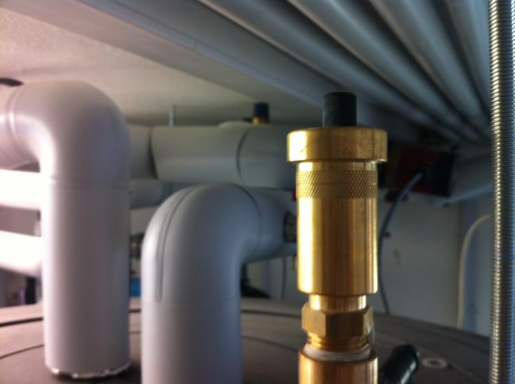

    Bei mir ist am Anfang der Woche wegen Leitungsarbeiten das Heizungssystem teilweise entleert und wieder befüllt worden. :)
    Wenn nun der Puffer aufgeladen wird, hört man wie im inneren Kondensattropfen aufschlagen. Da muss Luft drin sein und das nicht zu knapp.
    Oben auf dem Puffer sitzt dieser Automatikentlfüfter:
    Der scheint nicht zu funktionieren. Kann man den von Hand bedienen? Muss der gewartet werden? :)

    Oben drauf sitzt eine Plastekappe, die gewöhnlich handfest angezogen ist. Etwas lockern, dann sollte es zischen.

    Ich hab die Plastekappe komplett vom Gewinde gedreht. Es entweicht keine Luft oder Wasser ^^

    Der gehört unten ganz reingedreht ... da sitzt meistens eine Vorabsperreinrichtung die durch das Eindrehen erst geöffnet wird.
