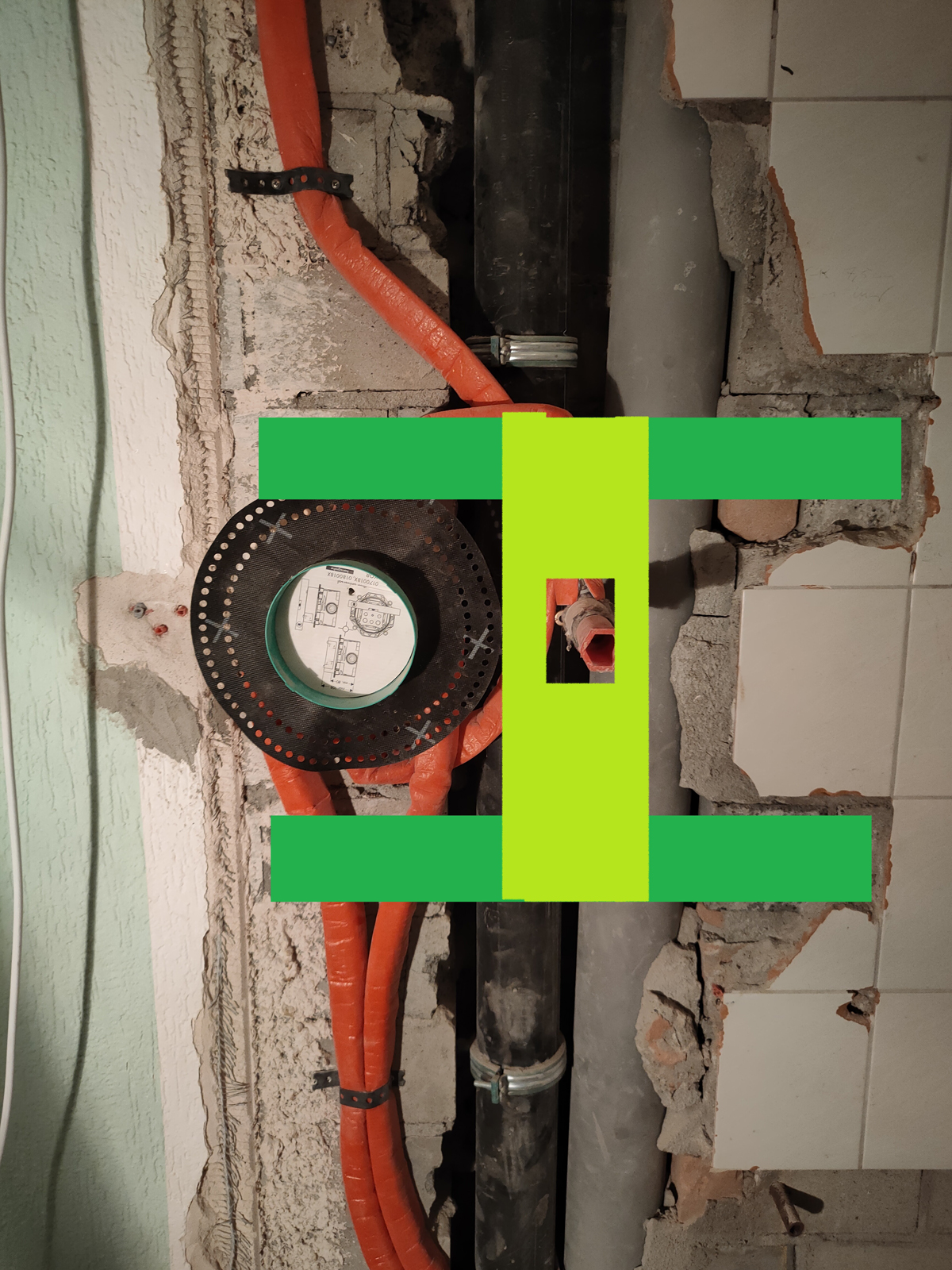

    Hi Leute,
    ich habe festgestellt, dass wegen Platzproblemen meine Brausehalterung auf die rechte Seite (s. Bild) muss, wo aber 2 dicke Rohre in der Wand laufen. Kann sie also nicht andübeln.
    Jetzt hab ich überlegt, ob ich aus Multiplex eine Traverse baue, also 2 Quer, und dann eine Längs dran, um dort die Brausehalterung anzuschrauben.
    Frage: hält das langfristig und sicher?
    Oder lieber eine solche Traverse versuchen aus Metallprofilen o.ä. bauen?
    Danke!

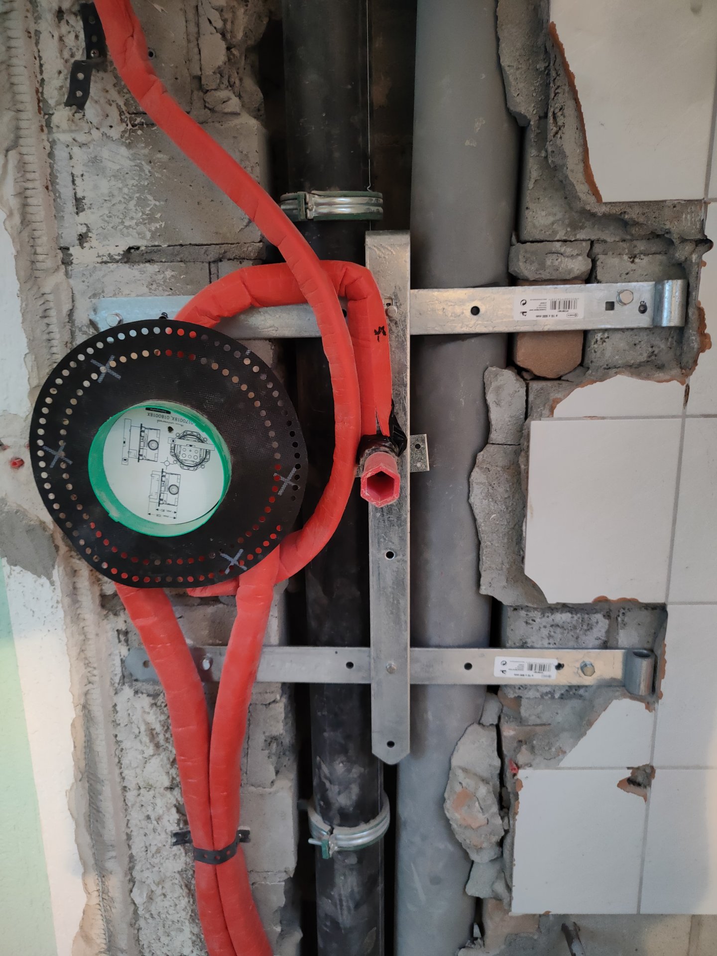

    Aus Metall , bestell dir ein Flach 4 mm mindestens Edelstahl, flexxen bohren etc

    Eine phantastische Idee, vielen Dank!
    Wäre ich echt nicht drauf gekommen, aber ist prima stabil geworden.

    Edelstahl ....was hast du genommen feuervz. Angeln oder Blätter / Riegel , irgendwie Beschlagszeugs sei es drum besser als die vorherige Idee.
