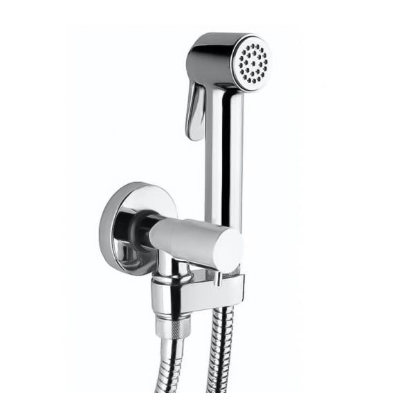

    Hallo!
    Ich möchte gerne in einem Gäste WC eine Handbrause (siehe Foto) neben dem WC installieren. Manchmal wird dafür auch der Begriff Hygienebrause oder Analbrause gebraucht. Das Gäste WC wird vom Fachbetrieb errichtet werden. Inklusive Fliesen, Leitungen etc.
    Zuvor wollte ich nur gern schonmal ein paar Informationen einholen, wie so etwas "normalerweise" bewerkstelligt wird. Sowas ist ja in Deutschland eher unüblich, in Asien sehr verbreitet.
    Das Vorwandelement wird von von Geberit kommen. Würde man dann einfach einen Wasserschluss neben dem Vorwandelement installieren, oder gibt es spezielle Vorwandelemente, die eine Befestigung für so eine Wasseranschluss haben?
    Für Tipps oder spezielle Fachbegriffe, mit denen ich selbst recherchieren kann, wäre ich dankbar!

    Mindestens muss die Brause über einen Rohrbelüfter abgesichert werden, bei dem beabsichtigten Verwendungszweck würde ich eher zur Sicherheitstrennstation tendieren. Von da ist aber nicht weit zum Dusch-WC, was ich favorisiert habe. Die von Grohe und Geberit jedenfalls sind über einen freien Auslauf und somit hochwertig abgesichert.
    Herumspritzende Gästekinder möchte ich nicht haben.

    Wenn ihr da sowieso eine Sanierung bis zum Rohbau habt, würde ich da gleich sauber ein UP Thermostat verbauen, dann gibts auch lauwarmes Wasser aus der Brause!

    Der sichert aber das Trinkwasser nicht gegen fäkales Rückverschmutzen.

    Wenn es günstiger sein soll, würde auch ein WC Aufsatz funktionieren. Nötig sind dafür ein KW und Stromanschluß. Das heißt aber auch nicht, das die Aufsätze billig sind. Unser ist von Mevatec und hat und 350 € gekostet. Die Firma geht aber auch bis über 1000 €.
