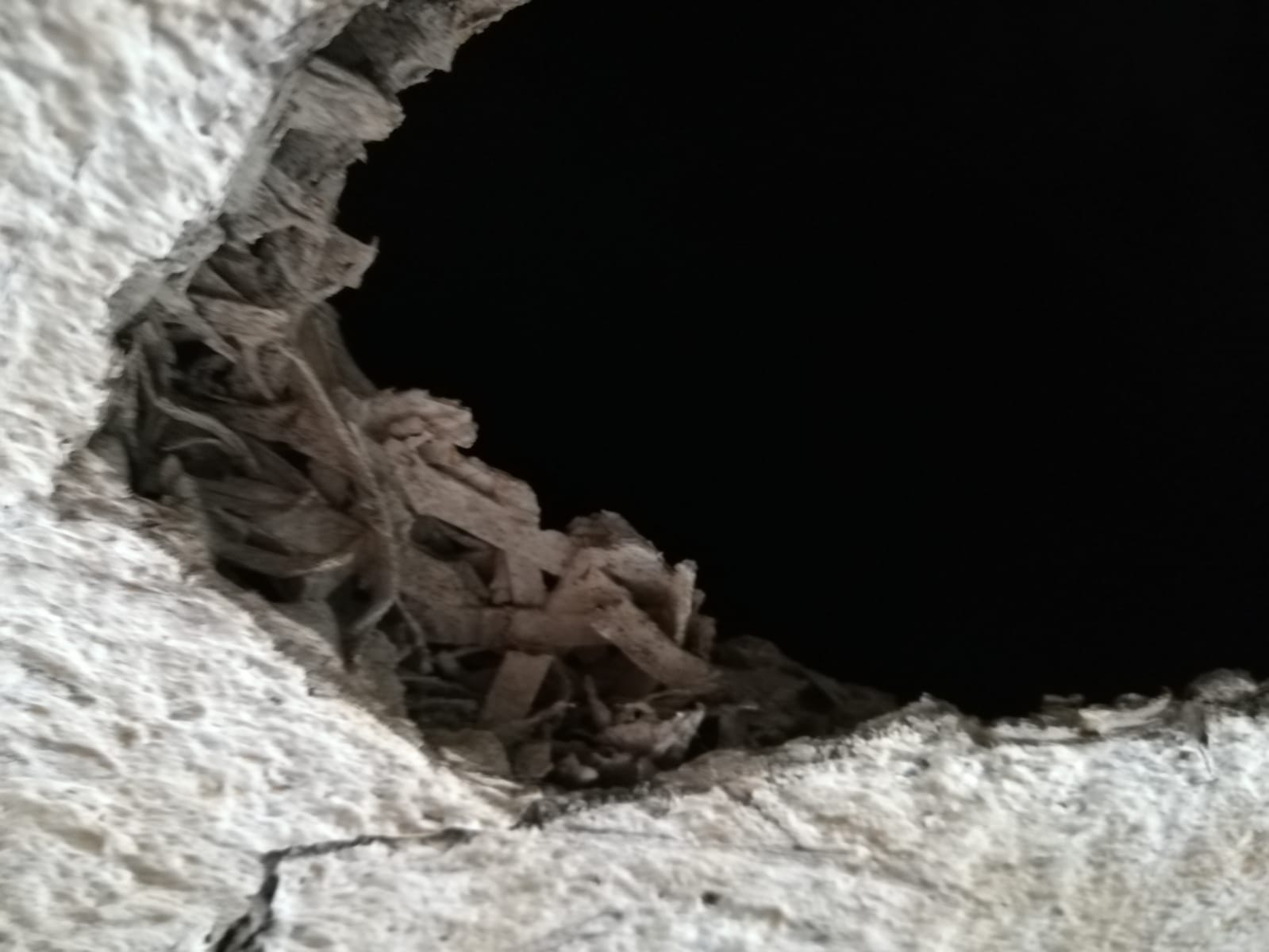

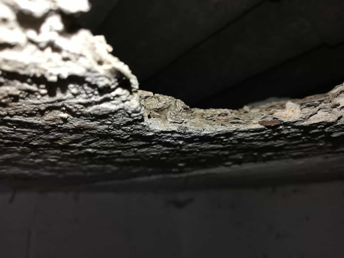

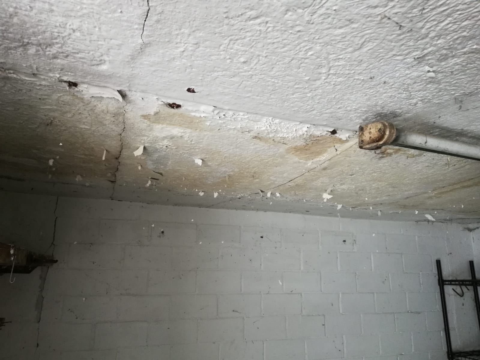

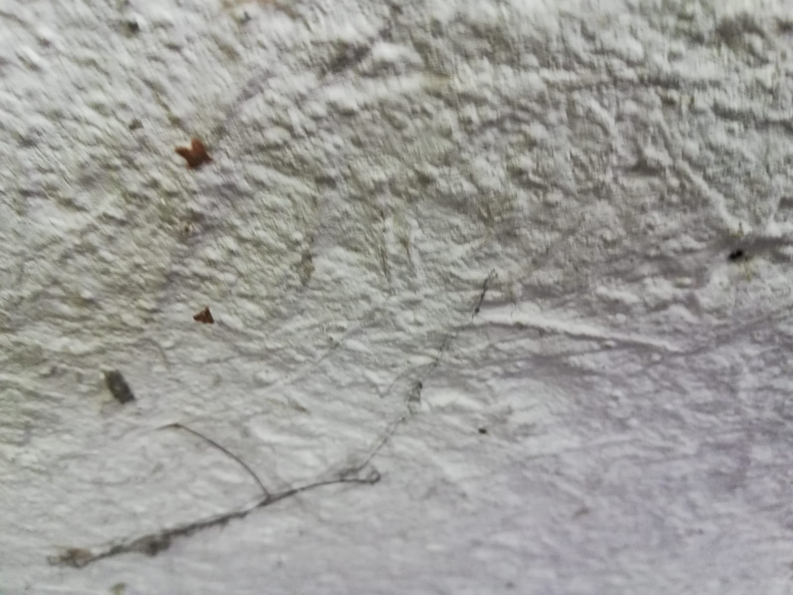

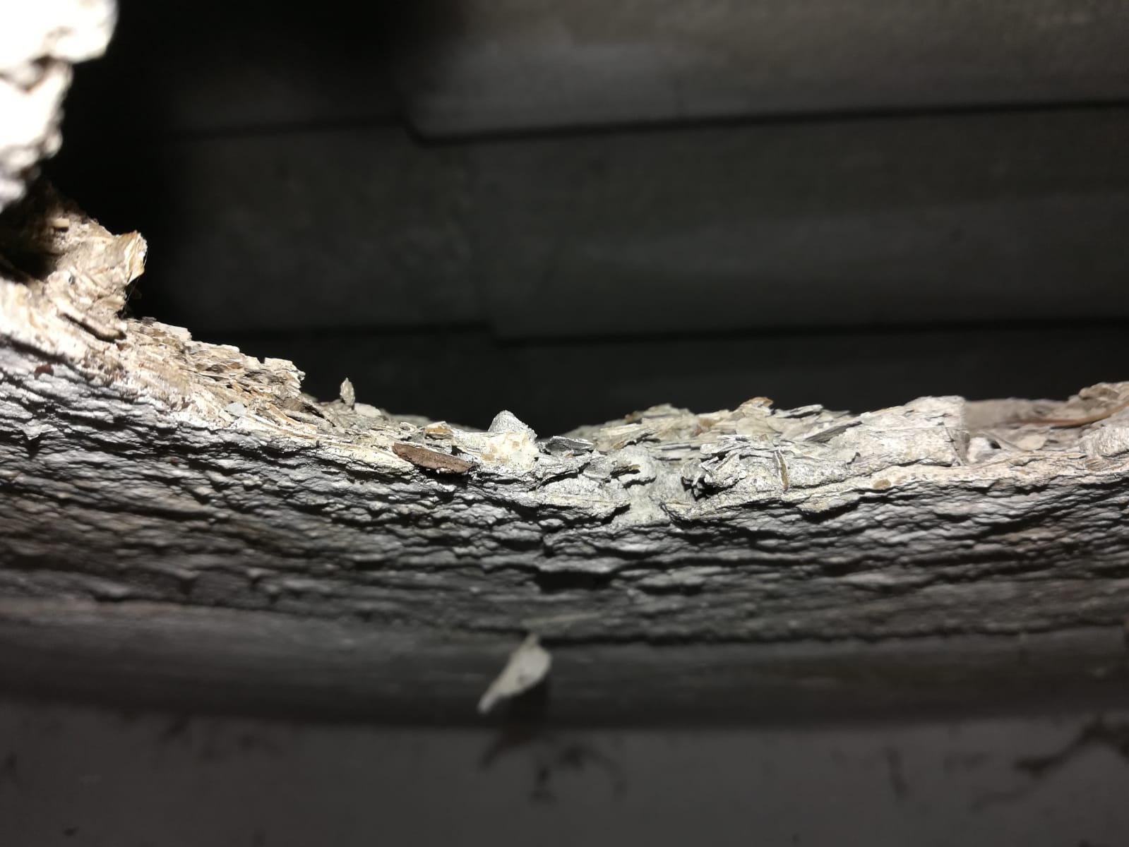

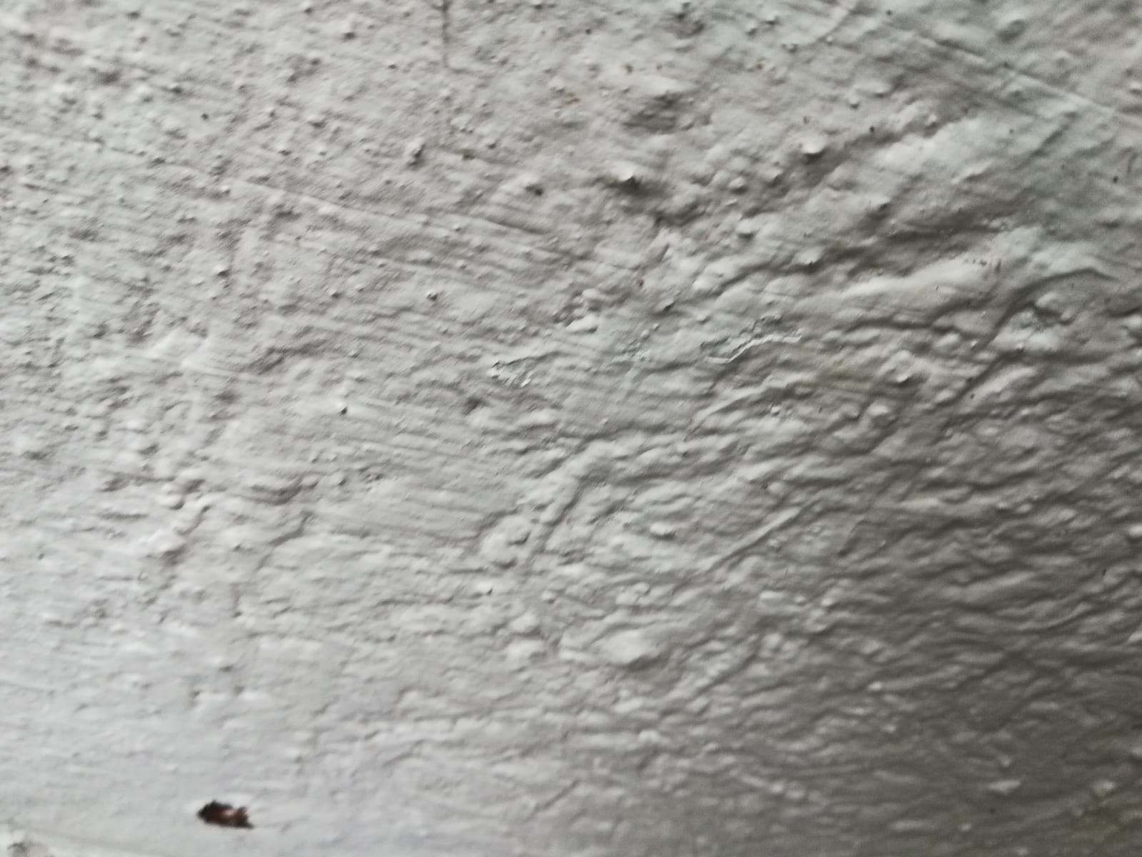

Handelt es sich hier um Asbest?
Diskutiere Handelt es sich hier um Asbest? im Baubiologie Forum im Bereich Rund um den Bau; Hallo zusammen, wir sind dabei ein Haus zu kaufen. In der dazugehörigen Garage sind Deckenplatten verbaut, bei denen ich mir nicht sicher bin ob...
  1. #1 Masabidi, 10.07.2019
    Masabidi
    Masabidi
    08.06.2019

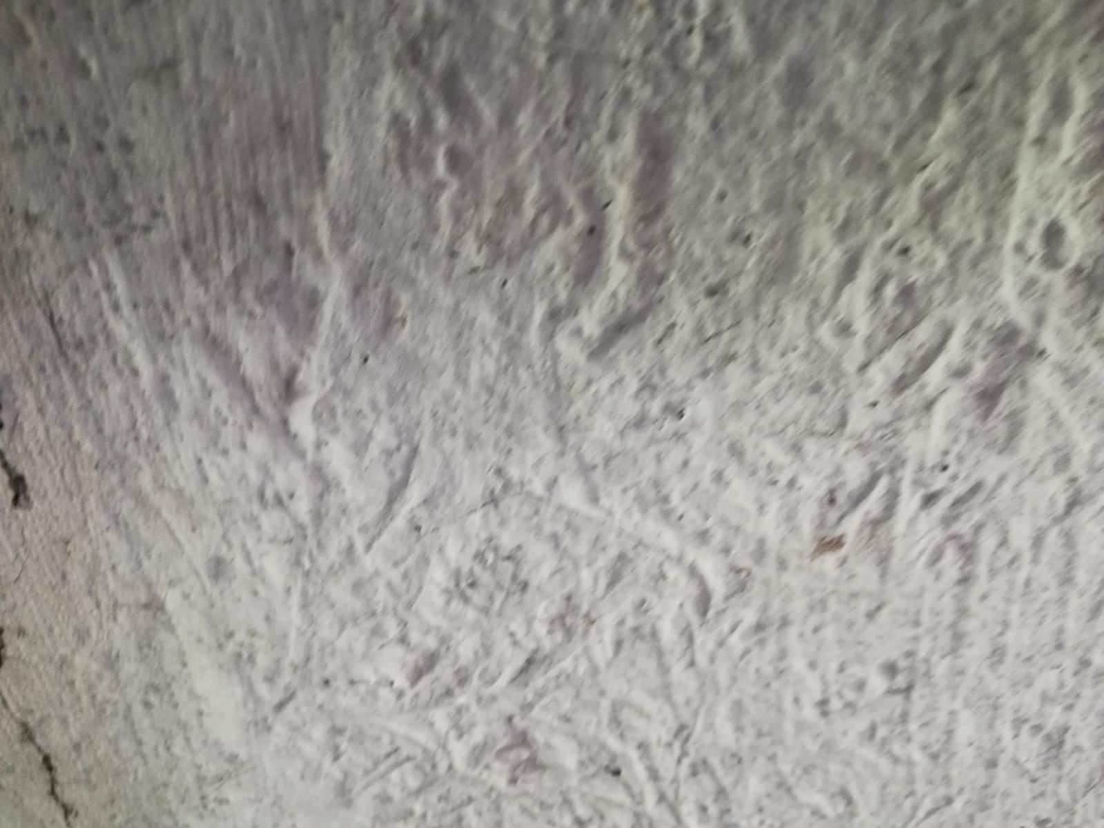

    wir sind dabei ein Haus zu kaufen. In der dazugehörigen Garage sind Deckenplatten verbaut, bei denen ich mir nicht sicher bin ob es sich um Asbest oder nicht handelt. Vielleicht kennt sich von euch jemand aus und könnte uns helfen.
    Deckenplatten (1).jpg Deckenplatten (2).jpg Deckenplatten (3).jpg Deckenplatten (4).jpg Deckenplatten (5).jpg Deckenplatten (6).jpg Deckenplatten (7).jpg Deckenplatten (8).jpg
    Schönen Gruß
    Masabidi
  2. Alex88
    6.748
    3.690
    Sieht mir nach Holzwolle Leichtbauplatten (Heraklith) aus, sind bedenkenlos
  3. #3 Masabidi, 10.07.2019
    Masabidi
    Masabidi
    08.06.2019
    Das hört sich schon einmal gut an, eine Sorge weniger.
    Vielen Dank

    Als Dach sind Asbest-Wellplatten verbaut. Wie es scheint, sind diese nicht mehr dicht. Kann man die mit Bitumen o.Ä. flicken oder sollte wir sie erneuern? Das muss jetzt keine 10 Jahre mehr halten, nur gibt es Investitionen die am Haus jetzt wichtiger sind.

    Asbest Wellplatten gibt es nicht, höchstens Eternit Wellplatten aus Faserzement.
    Ob die Asbesthaltig sind kann nur eine Untersuchung sagen, meist war es so.
    Dann sollte man die aber nicht bearbeiten bzw. wenn dann nur durch einen Fachbetrieb ausführen lassen

    Was soll diese Spitzfindigkeit?
    Es gab Wellasbestzement und oft waren die von Eternit. Häufig aber auch von anderen Herstellern. Vom Herstellungsjahr ist abhängig, ob Asbest oder andere Fasern verwendet wurden.
    Ansonsten war Deine Antwort richtig. Bekleben etc. ist verboten. Entweder lassen, wie es ist oder austauschen.
