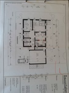

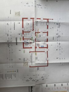

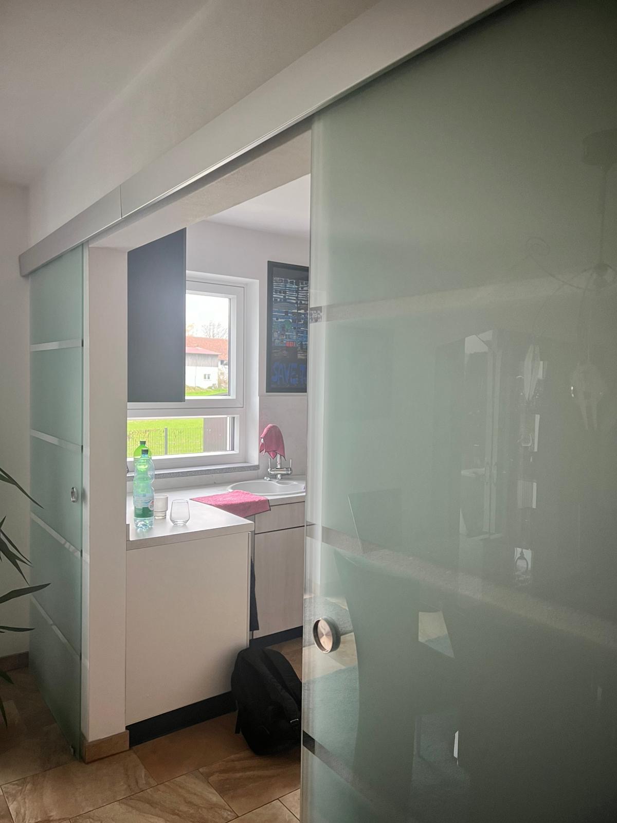

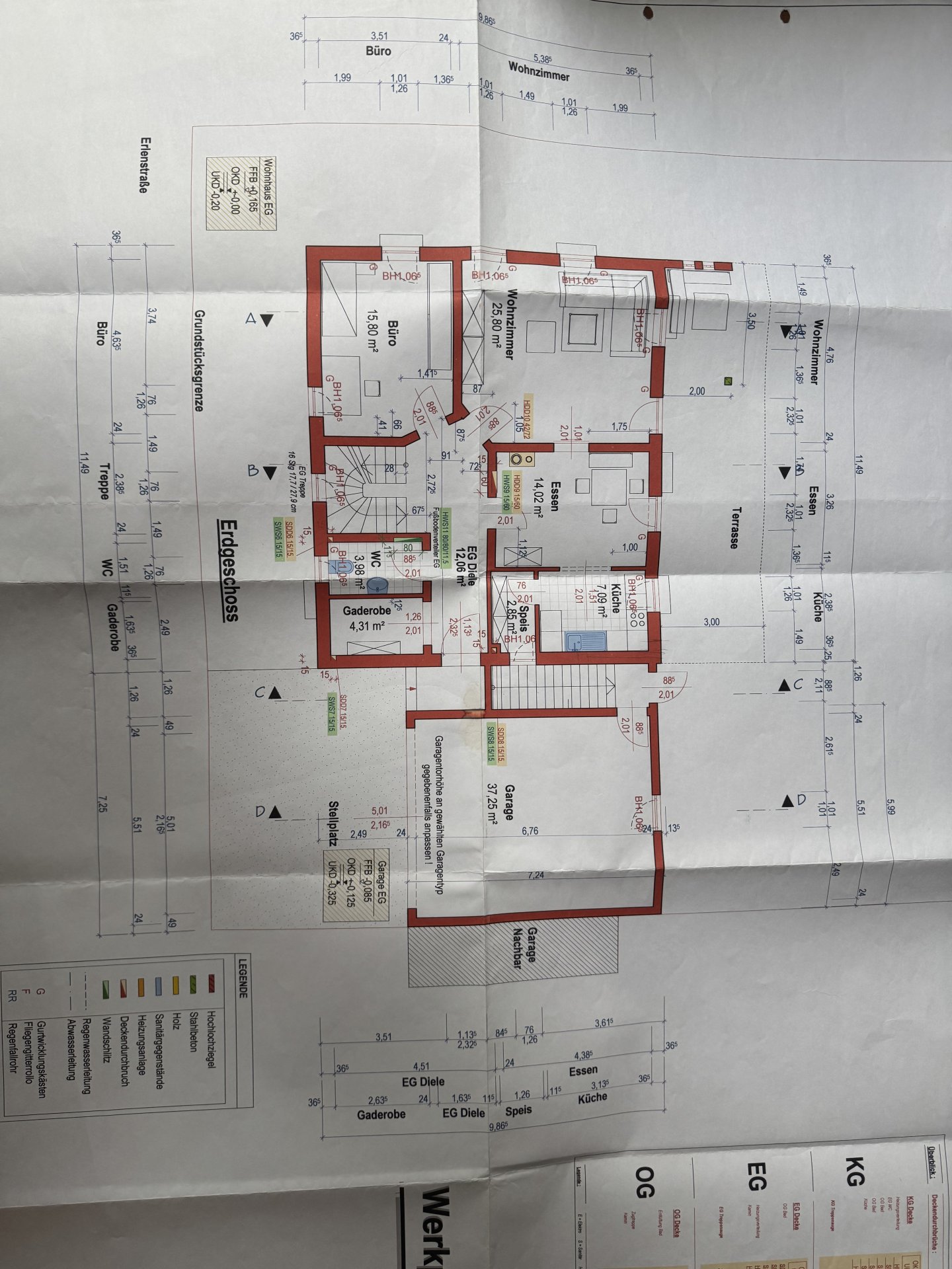

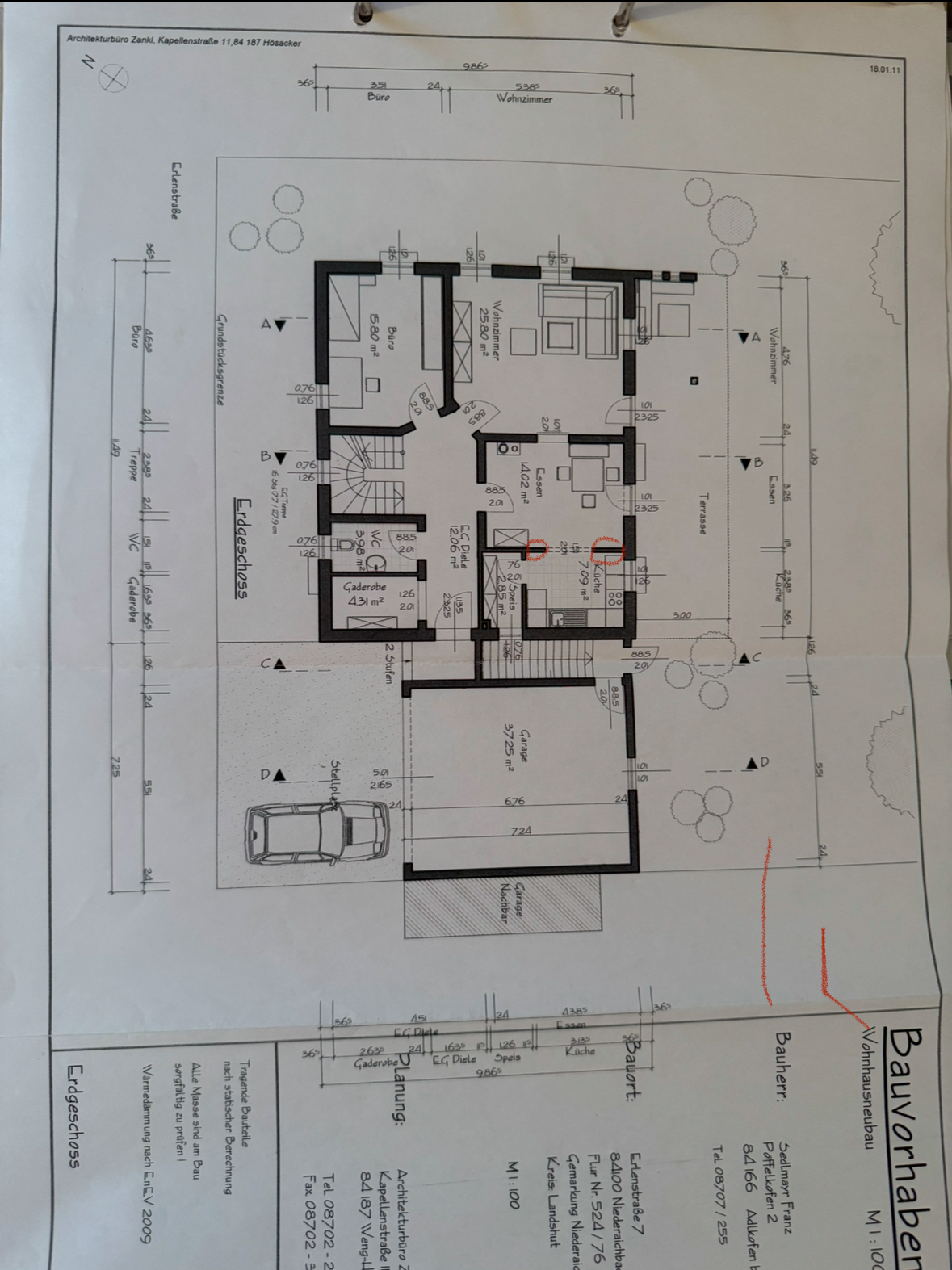

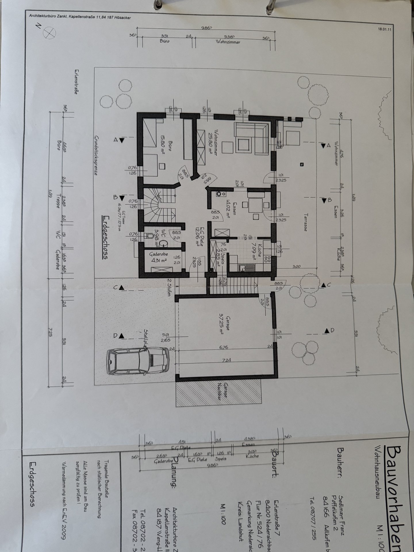

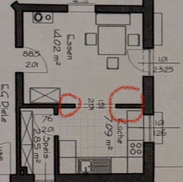

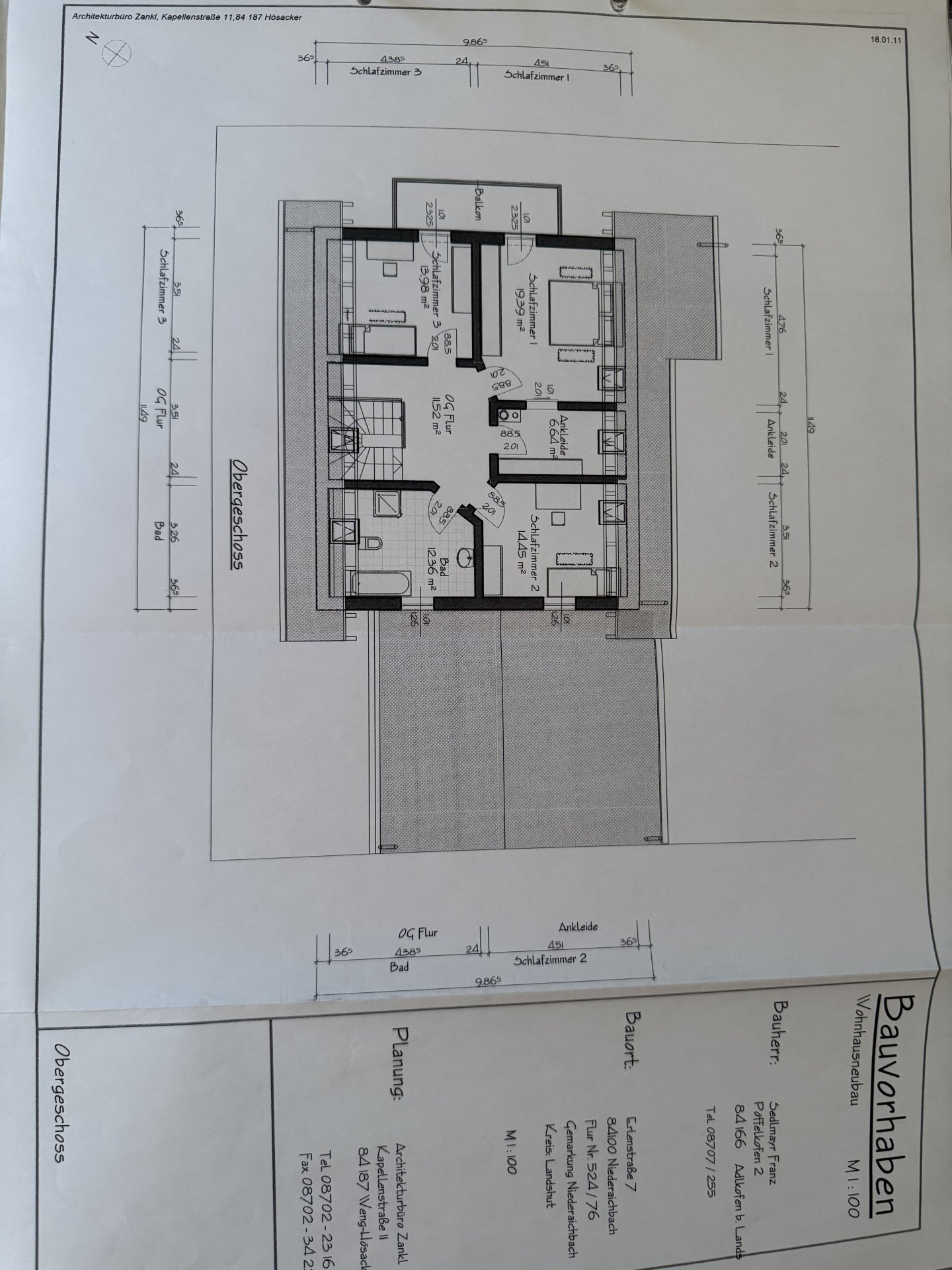

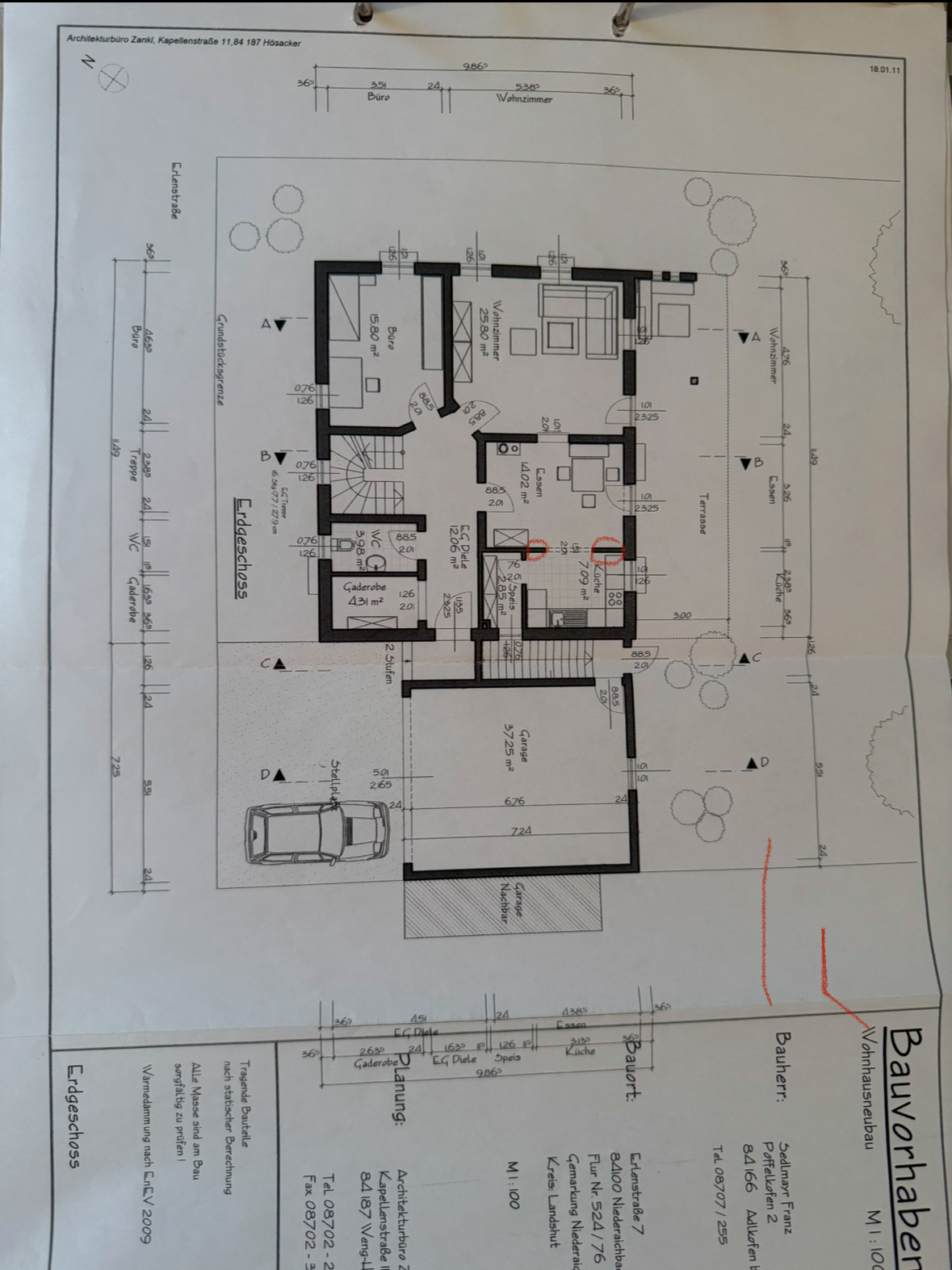

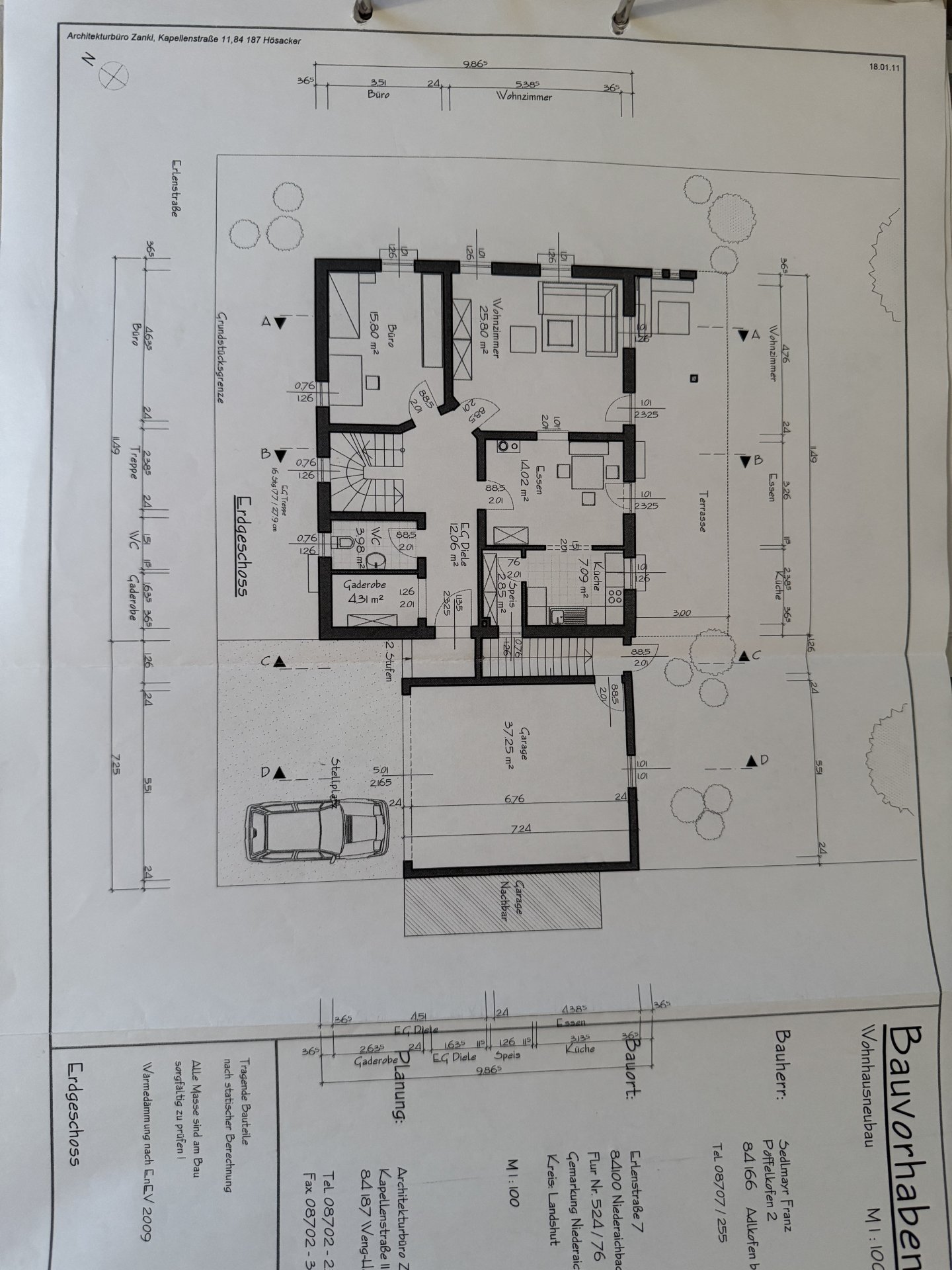

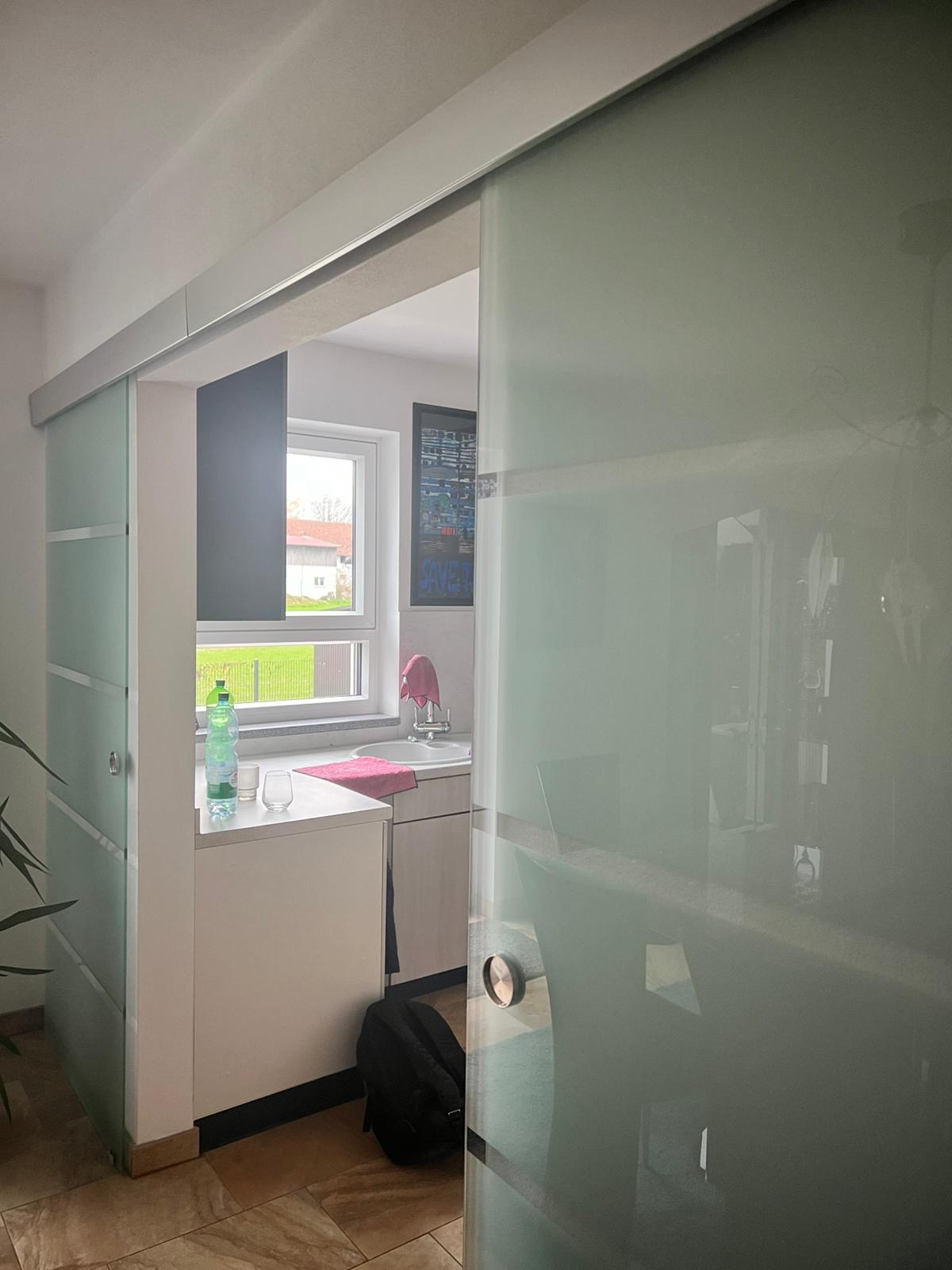

    Guten Tag,
    ich habe vor kurzem ein Haus erworben und würde gerne die Küche mit dem Esszimmer verbinden. Anbei ein Foto und ein paar Pläne, es geht um die halboffene Wand. Ein Maurer war schon vor Ort und meinte diese Wand kann man im Normalfall entfernen, da es sich bei der Decke um Stahlbeton handelt.
    Ich werde hier noch bei einem Statiker zur Sicherheit nachfragen aber evtl. hat hier jemand ebenfalls die Expertise?
    vielen lieben Dank im Voraus!
    Gruß Maxi

    Das Haus ist Baujahr 2010 ist evtl. noch zu erwähnen.

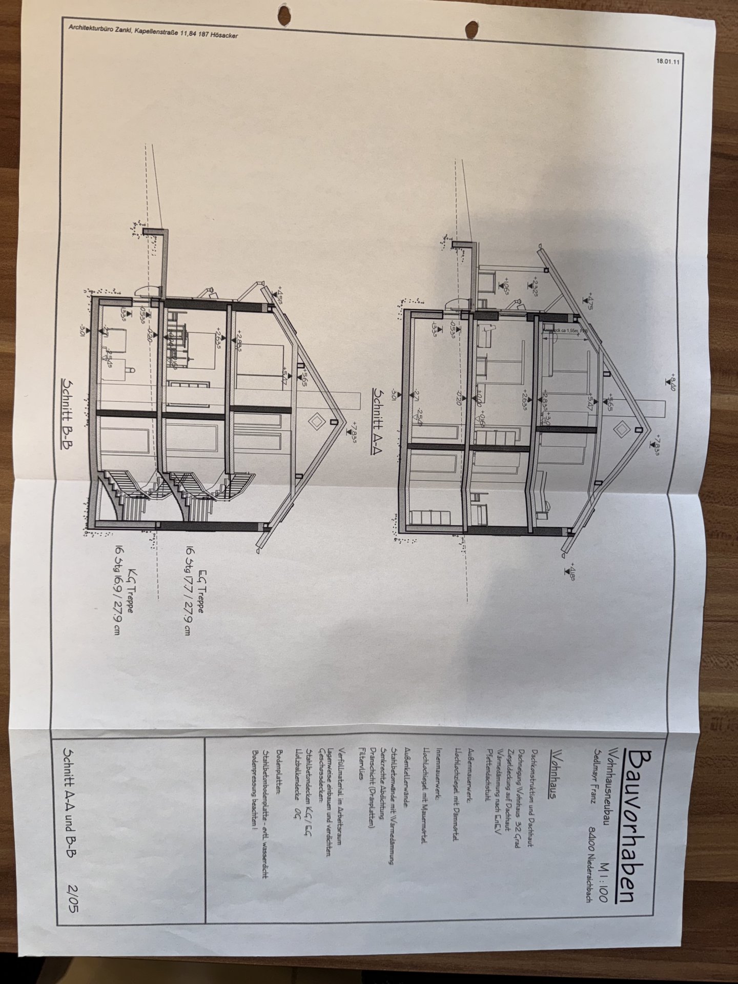

    Diese kann entfernt werden , allerdings könnte unter Umständen ein Unterzug bestehen, hier hilft ein Blick in die Statik und die Bewehrungspläne.

    Das kann durchaus ein Tragender Wand sein. Die Betondecke von Esszimmer spannt sich auf dieser wand.
    Ohne Einsicht in Statik und Rücksprache mit Statiker würde ich es nicht entfernen

    vielen Dank, ich habe bereits beim Bauamt nachgefragt nach Statikplänen. Der Planer der das Haus damals geplant hat hat mir mitgeteilt, dass 11,5cm dicke Wände entfernt werden können, dies plant er allgemein bei Neubau war die Aussage.

    Das vermute ich eher nicht Auflager bildet die Wand Essen/ Wohnzimmer das was nicht ersichtlich ist die Ausbildung Sturz/ Unterzug da der TE sich aber die Bauakte und TWP hinzuzieht ist dies ja entspannt, Happy Xmas @Yilmaz
