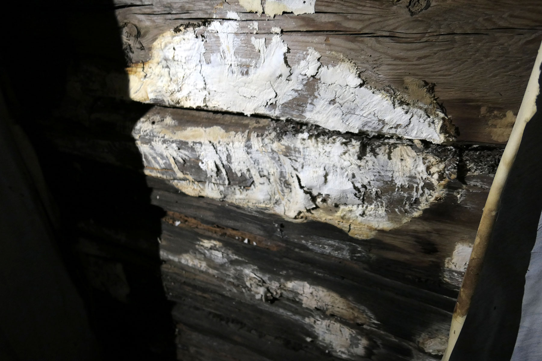

    Ich will mir mit meiner Freundin ein sehr günstiges Holzhaus im nördlichen Schweden kaufen, das leider ein paar Jahre leerstand und ein kleines Leck im Dach hatte, wodurch Feuchtigkeit eingedrungen ist. Beim Enfernen der Tapete direkt unter dem Leck konnten wir weiße Rückstände feststellen, sind aber nicht sicher, ob es nur der feuchte Kleister der Tapete ist, oder Hausschwamm...
    Vielleicht erkennt das hier ja jemand auf den ersten Blick?
    Ich habe noch ein Bild von der Stelle direkt im Stockwerk darunter angefügt, vielleicht hilft es ja :)

    Das ist eher weißer Porenschwamm.
    Wie sieht das Bruchbild des Holzes darunter aus? Große oder kleine Würfel sind ein gutes Indiz.

    Wir können das gerade leider nicht kontrollieren, aber ich glaube es war würfelig... Was würde das denn theoretisch bedeuten?
    Wäre das weniger schlimm, da der weiße Porenschwamm eine höhere Feuchtigkeit braucht, um sich zu verbreiten? Wenn wir das ganze mit "Heizlüftern" oder ähnlichem trocknen würden und das Dach abdichten, würde sich diese Art von Schwamm nicht ausbreiten können, oder?
