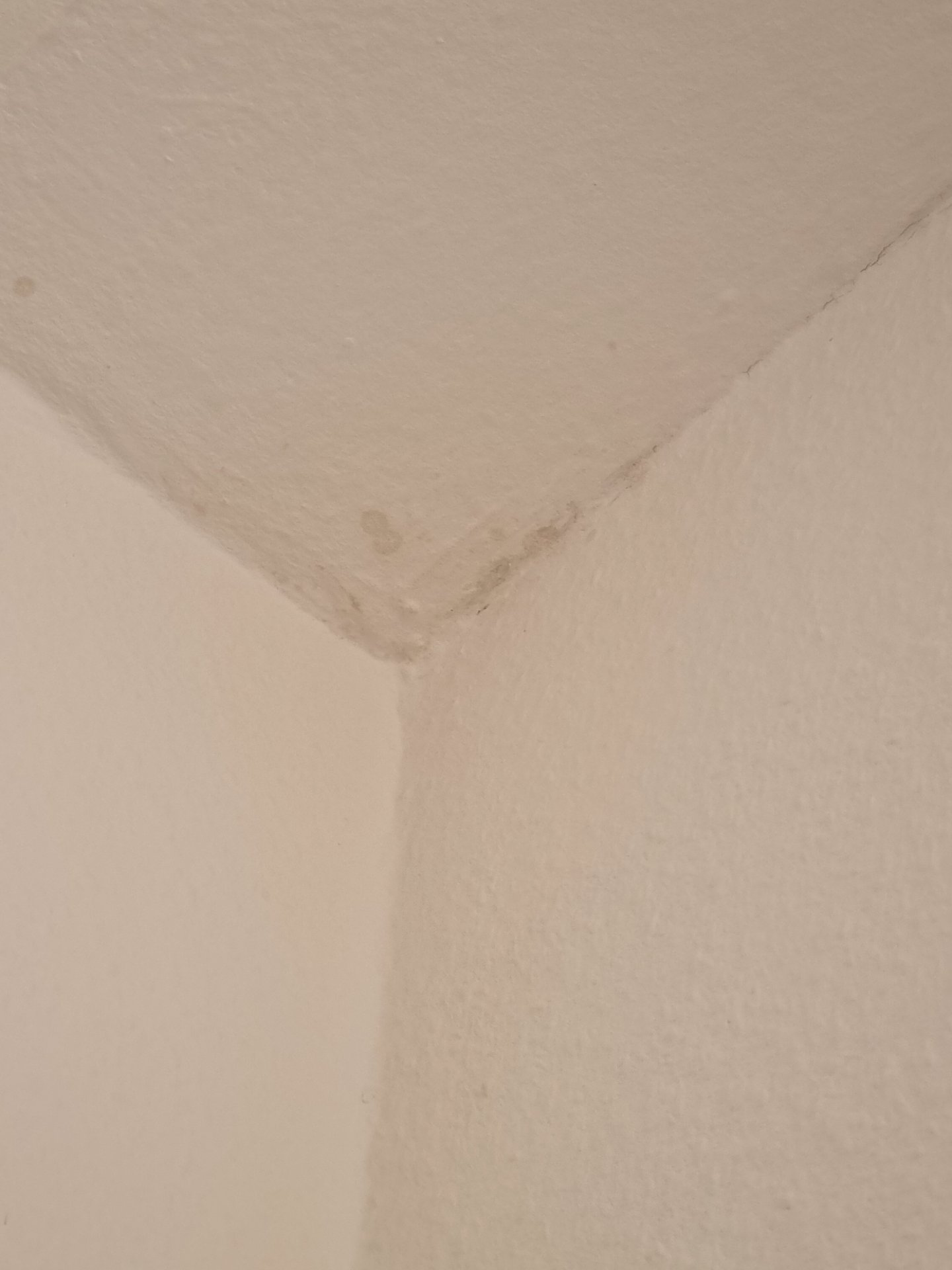

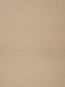

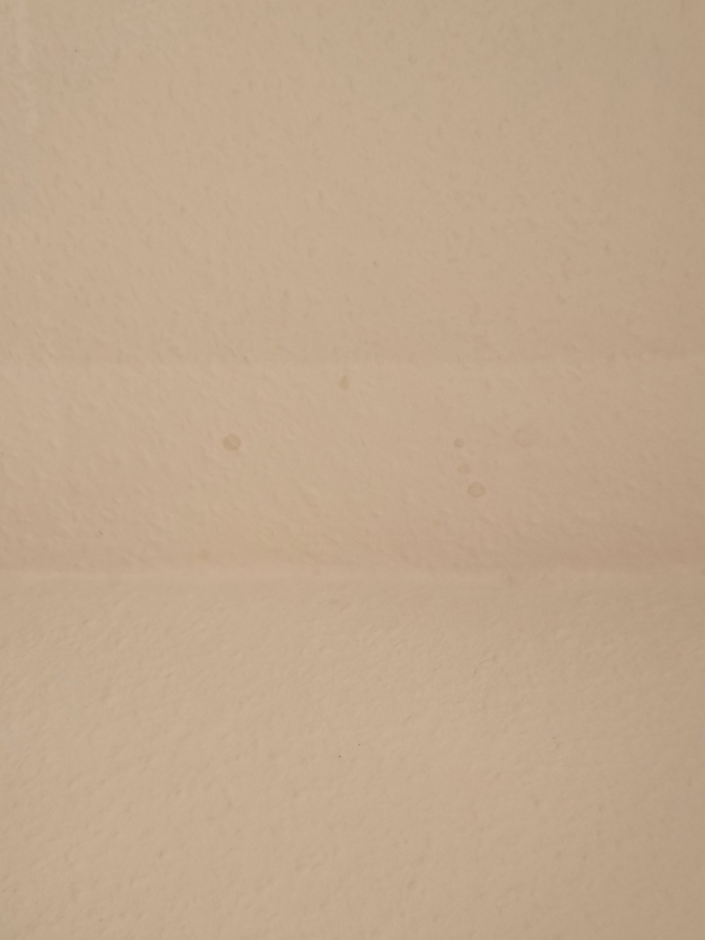

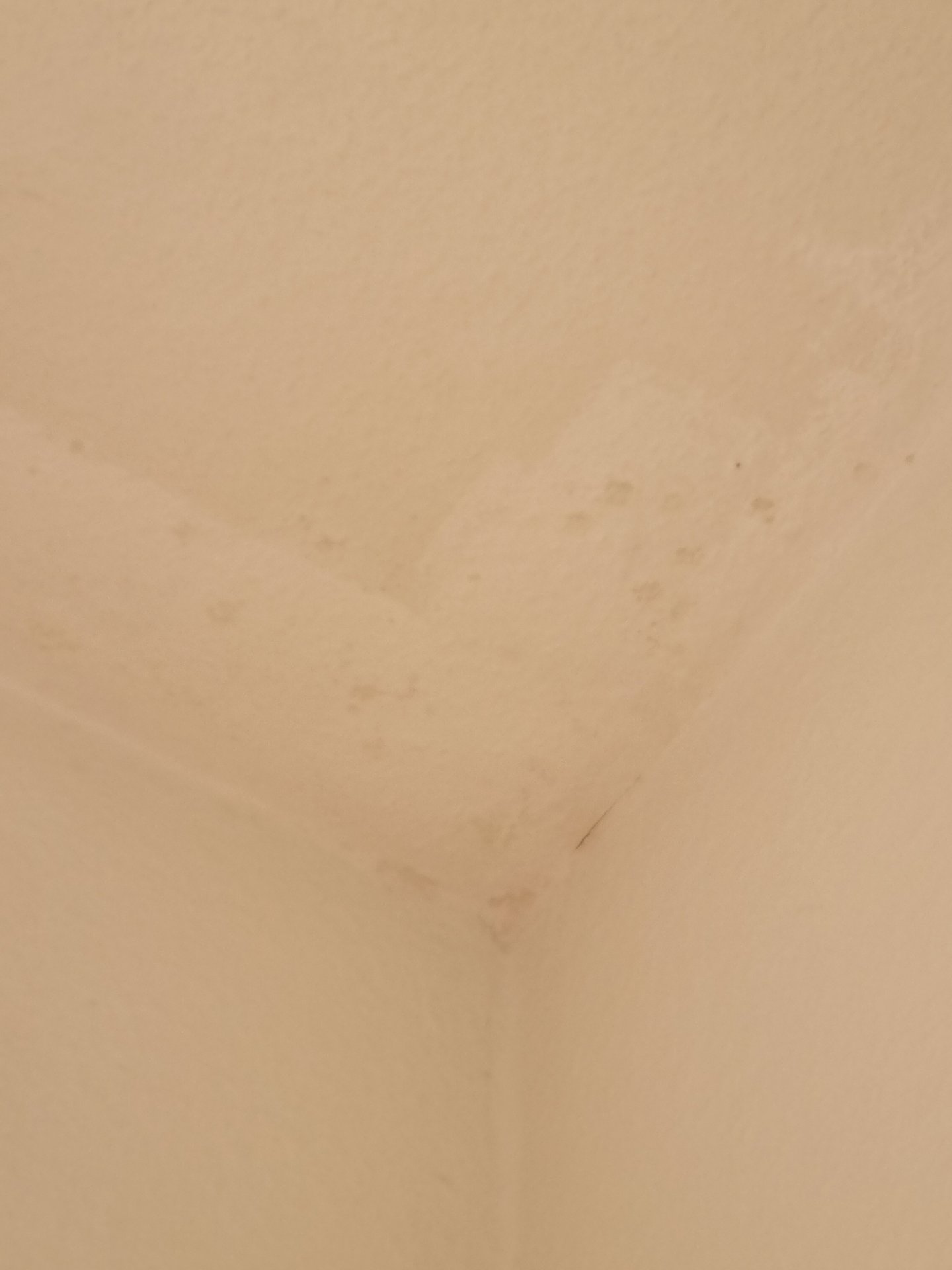

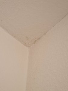

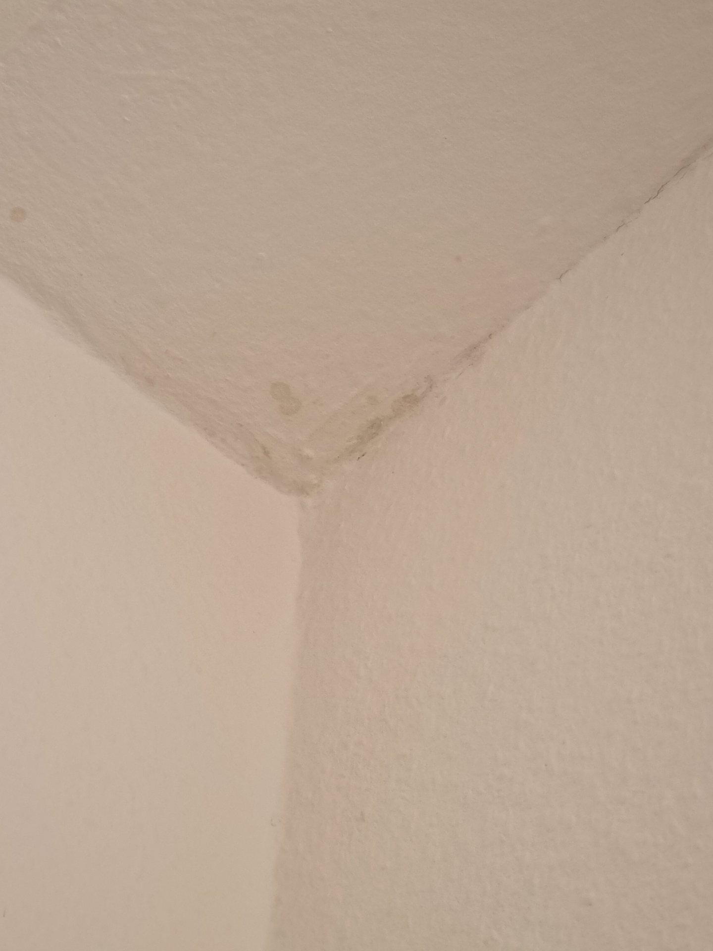

    Hallo Liebes Forum,
    Erstmal ein Danke an jeden der sich Zeit nimmt um sich mein Problem anzuhören.
    Anfang des Jahren haben sich diese Flecken an den Tapetten gebildet. Erst nur minimal aber mit der Zeit mehr. Mein Vermieter sagte er würde nichts erkennen.. Ich lade mal Fotos mit hoch, glaube nämlich nicht das man die so leicht übersehen kann. Die Flecken treten nur an den Ecken der Außenwände auf und werden immer mehr. Schimmelspray zeigt keine Veränderung oder Wirkung. Ich habe ein Kleinkind und die Flecken treten jetzt auch in ihrem Zimmer auf. Vielleicht erkennt hier jemand mit was ich es zutun habe ?
    Liebe Grüße und einen schönen Sonntag.

    Sieht so aus. Wie warm wird geheizt, wie warm ist die Wandecke da oben?

    Wie oft wird gelüftet und was ist das mittlere Raumklima?
    Temperatur und rel. Raumluftfeuchte?
