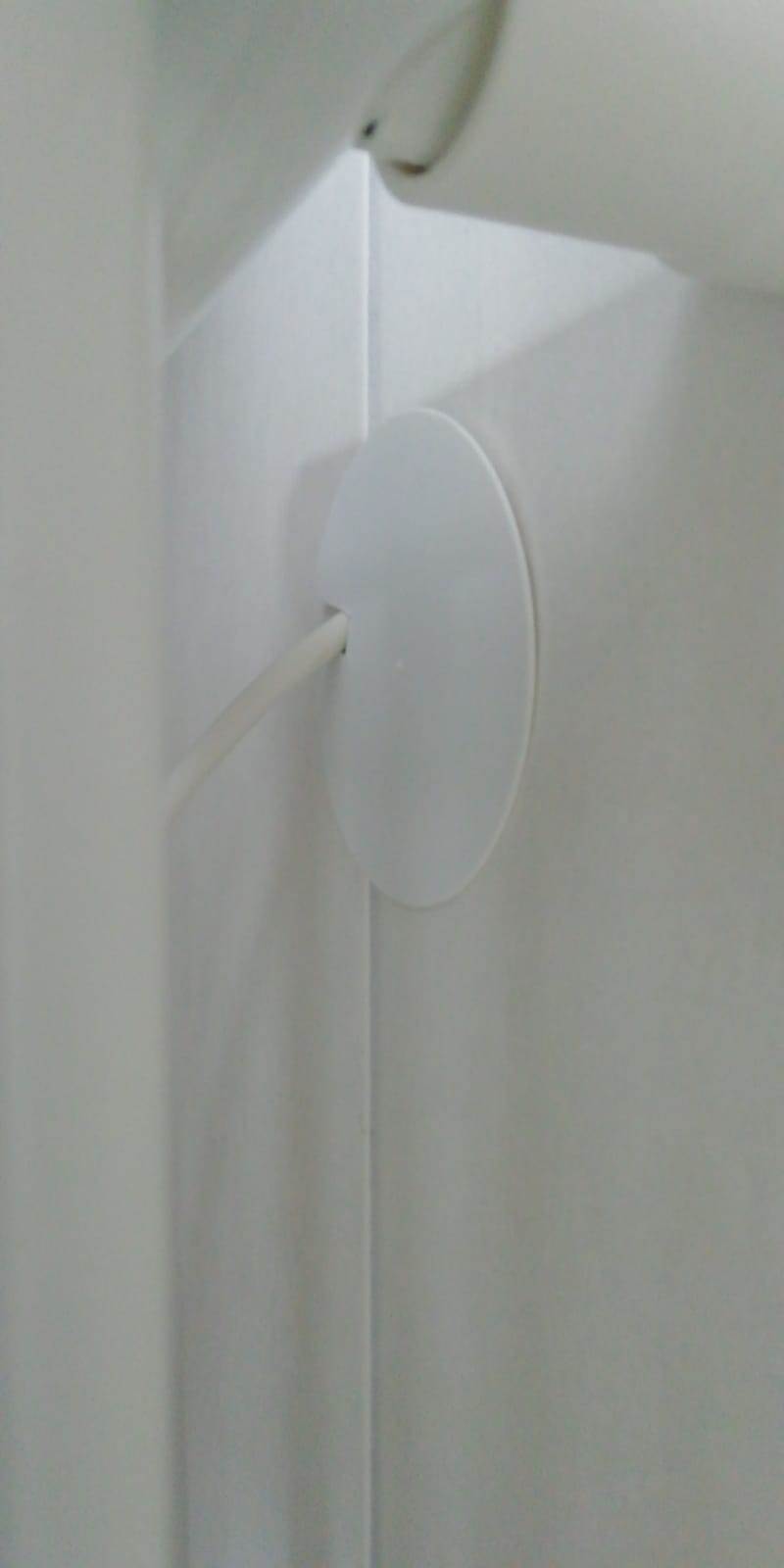

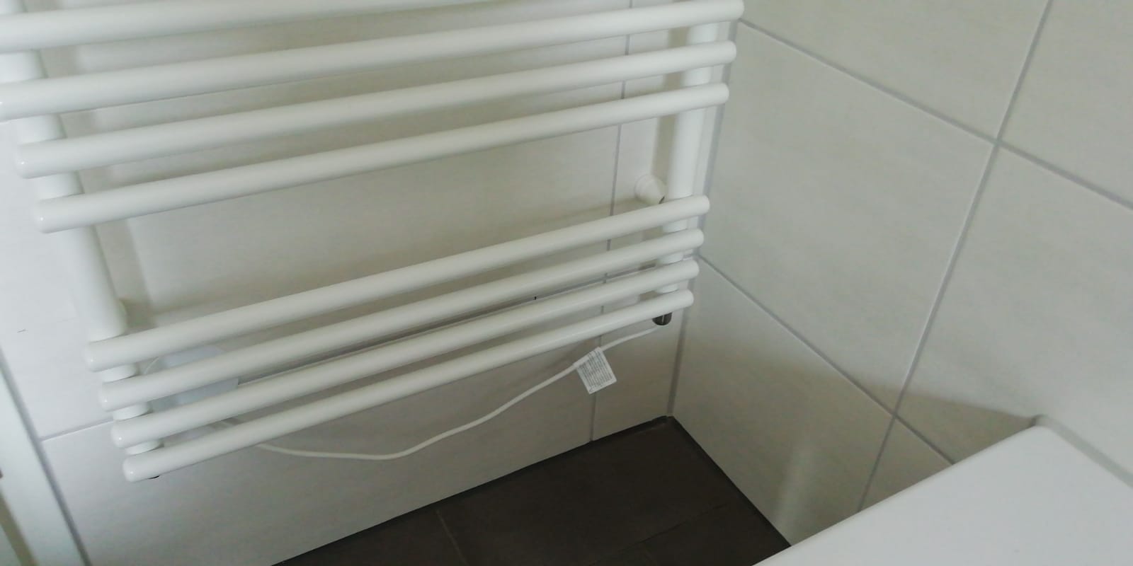

    bei unserem Neubau wurde eine Handtuchheizung zu nah an der Badewann geplant (<60cm). Dadurch konnte man keine Steckdose machen, sondern beschloss die Heizung in einer Unzterputzdose anzuschließen. So haben die das nun gemacht:
    Wenn man dran wackelt fliegt der Deckel ab. Ich nehme an dass die Insatllation so nicht geht. Muss man ein spezielen Deckel nehmen? Muss das Kabel anders befewstigt werden?
    Über Hilfreiche Antworten würde ich mich freuen.

    Dann wackel doch nicht dran...
    Es gibt Blinddeckel oder Einführungsdeckel in allen Schalterprogrammen, den nehmen als so einen Federdeckel.

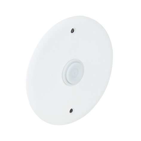

    Aber muss man da nicht noch eines mit dichtungen nehmen? Also sowas? Wie gesagt, es ist innerhalb der 60cm von der Badewanne weg:

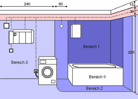

    In der Schutzzone 1 der Wanne hat weder eine Steckdose noch eine "trockene" Abzweigdose mit Federdeckel etwas zu suchen!

    Na in dem Fall befinden wir uns in Zone 2 (Bereich 2, < 60 cm):
  6. #6 Fred Astair, 27.09.2019
    12.892
    6.723
    Hast Recht. Ist Zone 2. Ändert aber nichts an meiner Aussage. Deine Kinder können aus der Wanne in die Dose fassen.

    Eine Kabelauslassabdeckung IP44 sollte geeignet sein, etwa LEGRAND 664749.
    Haben die wenigstens eine normale Gerätedose (68mm) gesetzt? Wenn es eine Abzweigdose geworden ist, wird es schwierig.

    Das würde ich anhand des Bildes mal sehr bezweifeln, dass da ein Kind von der Wanne aus hingreifen kann.
    Wenn da keine UP-Dose hinter sitzt, würde ich es mit Silikon festkleben, das Kabel unsichtbar fixieren und gut ist.

    Jeder von einer Person ohne techn. Hilfsmittel erreichbarer netzspannungführender Leiter ist so abzudecken, dass die Isolierung nur mit einem Werkzeug entfernt werden kann. Klemmstellen sind revisionierbar zu gestalten.
    Zählt darunter ein mit Silikon festgeklebter Deckel?
    Noch dazu, wenn diese Klemmstelle innerhalb des 60cm-Bereiches einer Badewanne liegt?
    Ich würde die Anschlussleitung durch die Wand führen und auf der Gegenseite eine verschraubbare Klemmdose setzen.

    Ka was die dort gemacht haben Lexmäulchen, ich sehe auch kein Regler bzw Thermo dort - vermutlich ist dieser HHK schon für Zone 1? damit ist in dieser up gebrückt und somit gehört dort auch ein Geräteanschluss mit Zugentlastung etc hin.guck mal bei Kermi selbst bei der einfachen Europa Serie ist das recht gut dargestellt.

    Zumindest waren sie sich bewusst, dass die da keine normale Steckdose verbauen können :D
    SIL gefällt das.
  13. SIL
    10.880
    4.220
    Naja ka vllt ist der megageil über Taster /Schalter geklemmt - gibt nur an aus :mega_lol: oder der TE hält uns die FB vor :winken Murks ist es, aber die gibt es auch mit Anschluss Steckdose, die 'einfachen'.
