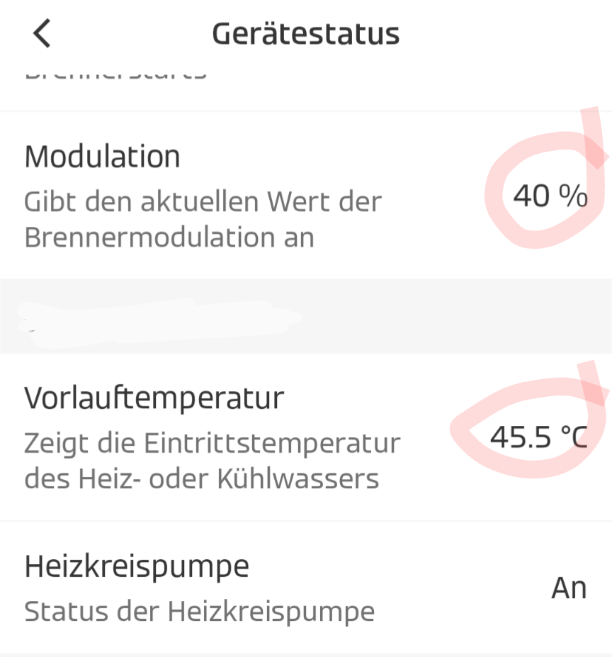

    ich habe eine Frage zu Handtuchheizkörpern an der FBH. Die HK hängen als eigener, sehr kurzer Heizkreis an der FBH.
    Ich heize mit Gas. Die Heizung ist m.M.n. überdimensioniert. Bei Temperaturen knapp über 0° beginnt die Heizung zu takten. Bei 0° und kälter läuft sie mit min. Modulation ~20% durch, heute bei -9° läuft sie mit ~27%.
    Thermischer Abgleich wurde von mir durchgeführt, die letzten Jahre sind alle Thermostate voll aufgedreht. In allen Räumen herrscht konstant die Wunschtemperatur. Geregelt wird mit der AT. Ich habe damals auch mit der Regelung der Pumpe gespielt. Ich konnte das Takten zwar reduzieren, aber ohne Taktung wirds nicht gehen, da die min. Energiezufuhr nicht abgenommen wird.
    Kann sich ein kurzer Heizkreis negativ auswirken? Welche Nachteile hat eine höhere RL-Temperatur?
    Hat ein höherer Durchfluss Vorteile und kann, evtl. das Takten reduzieren, weil die Energie schneller "verteilt" wird? Ich habe heute mal die RL-Temp gefühlt. Die beiden HK-Heizkreise sind deutlich wärmer als der Rest.
    Also:
    Handtuchheizkörper voll aufgedreht lassen?
    Handtuchheizkörper drosseln auf RL-Temp ähnlich der anderen Heizkreise?
    Handtuchheizkörper abdrehen?
    Ziel wäre in der Übergangszeit, bzw. bei Temperaturen >2° weniger takten und natürlich Energieeinsparung.
    Bitte keine Grundsatzdiskussion über die Sinnhaftigkeit von Handtuchheizkörpern. (Lau)warme Handtücher sind komfortabel, aber nicht zwingend notwendig. Bäder werden auch ohne Handtuchheizkörper ausreichend warm, bei uns 22,x°C.

    Ja. Weil deine Heizung dann "denkt" es wäre warm genug im Haus. Konkret wird auch die Gasheizung vermutlich mit EnergieIntegral gesteuert, was dann schneller abgebaut wird.
    Du hast Gefühle für deine Heizung, weiß deine Frau davon? :). IR-Thermometer ist da besser. Entscheidend ist aber der Gesamtrücklauf. Da wirst du u.U. ein Grad nicht fühlen, was aber entscheidend sein kann. Darum IR-Thermometer.
    Wäre auch meine Idee...

    Ich bin auch für deinen zweiten Vorschlag.

    VL gestern bei -9° AT war direkt am Heizkessel 38° (wie auch in der App angezeigt) und der Rücklauf war 32,x°. Gemessen mit IR-Thermometer am Heizkessel.
    Bei 0° AT habe ich lt. Heizkurve 35° VL, falls das relevant ist.
    Was ich beim Takten beobachtet habe ist, dass die VL-Temp beim Starten relativ hoch ist (Modulation ~30-40%). Wenn dieses warme/heiße Wasser nicht schnell genug "wegfließt", dann schaltet die Heizung wieder ab, obwohl der RL noch kalt ist. Ich hätte gedacht, dass die Heizung soweit wie möglich runter moduliert und wartet, bis am RL die entsprechende Temperatur ankommt. Deshalb hatte ich den Gedanken, dass mehr Durchfluss hilft.

    Die Heizung kennt ja die VL Temperatur über die verbauten Sensoren. Und diese steigt halt sehr schnell auf >45°, wenn mit zu hoher Modulation gestartet wird. In dem Fall würde mehr Durchfluss mehr kaltes über den Rücklauf bereitstellen, bis die Modulation runter regelt. So meine laienhafte Vorstellung.
