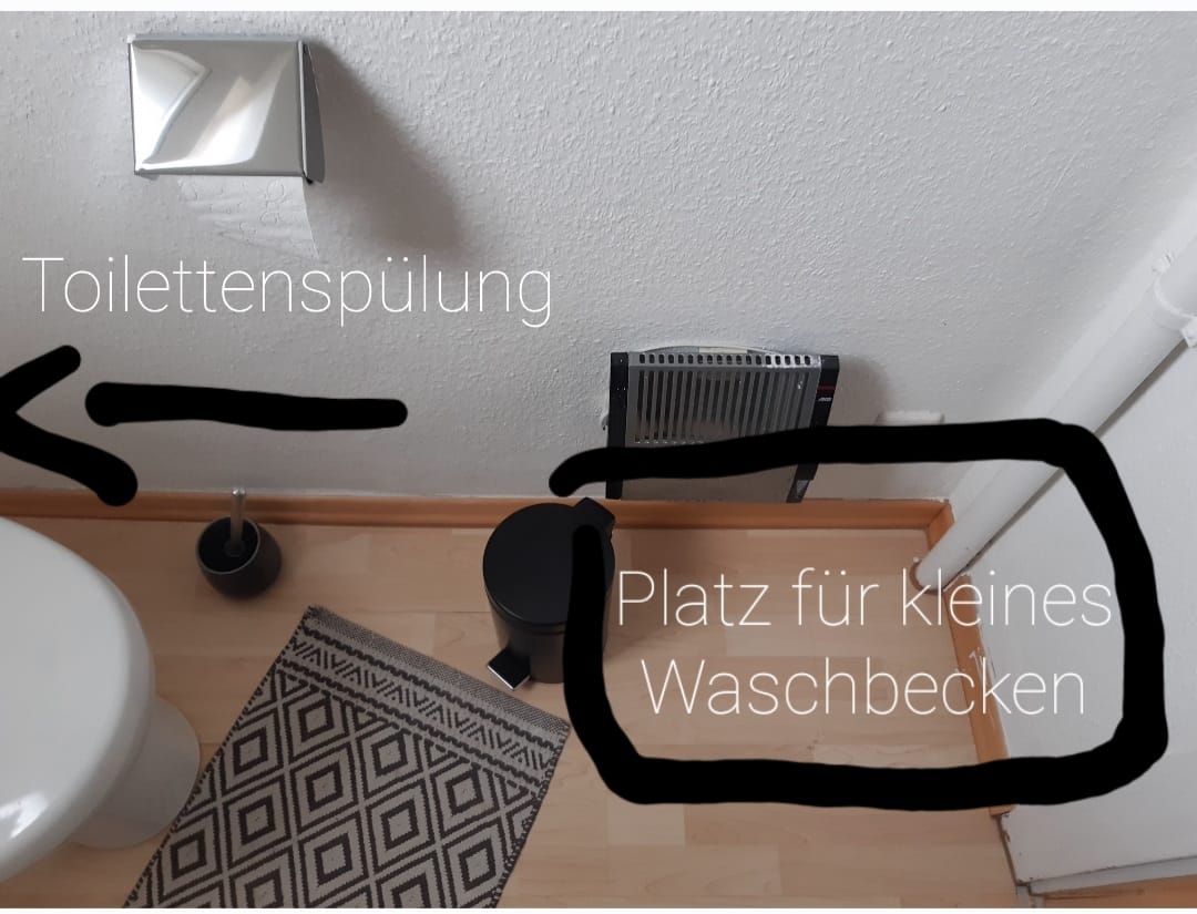

    Wir möchten in unser WC ein kleines Handwaschbecken einbauen, da es hier momentan leider keins gibt.

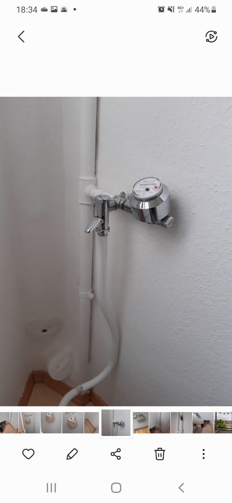

    Als Wasseranschluss müsste die Toilette Spülung gelten (alt, kein Spülkasten-> siehe Bild).
    Wie ist eure Erfahrung, ist das überhaupt möglich? Und wo würde das Abwasser hingehen?
    Was meint ihr was das beim Fachmann kosten würde?
    Vielen Dank schonmal für eure freundlichen Antworten!

    Ist das Miete oder Eigentum?
    Preise variieren je nach Standort und natürlich, obs nen goldenes Waschbecken oder so werden soll.
    Außerdem könnte man in dem Zug auch den Druckspüler gegen ein Spülkasten tauschen. Oder gleich noch mehr sanieren?
    Vielleicht auch den Spülkasten hinter Trockenbauwand mit Ablage verschwinden lassen?
    Vieles ist möglich oder wollt ihr einfach die "billigste" Lösung?

    Generell ist das machbar. Aber Abwasser wird spannend. Evtl ist das was ihr in der Ecke seht ja ein möglicher Anschluss ans Fallrohr.
    Ansonsten müsst ihr wohl den Boden aufstemmen, der Abgang vom WC scheint ja senkrecht in den Boden zu sein.
    Leider ist auf den eingestellten Bildern nicht das sichtbar was wirklich relevant ist.
    Die elektrische Heizung müsst ihr dann auch woanders positionieren, direkt im Spritzwasserbereich unter einem Waschbecken ist ein NoGo für elektrische Direktheizung.
    Kosten wird das ganze so viel wie ein Fachbetrieb für Material und Arbeit verlangt.
    Denke mal einen halben Tag Arbeit plus Material, unter 1000 EUR wird das nix. Falls gestemmt werden muss etc eher das doppelte.

    Eurobogen mit Anschluß und Abflussleitung Aufbau, dann geht das.
