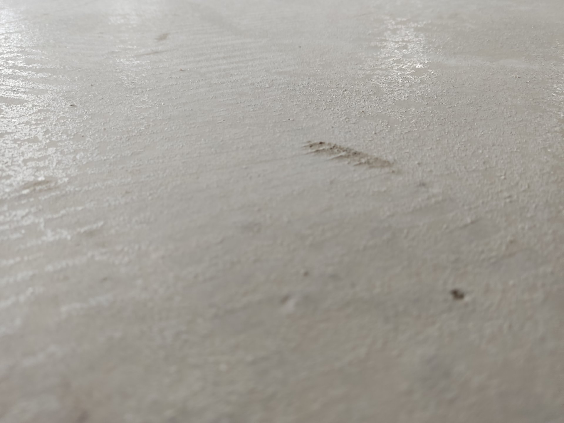

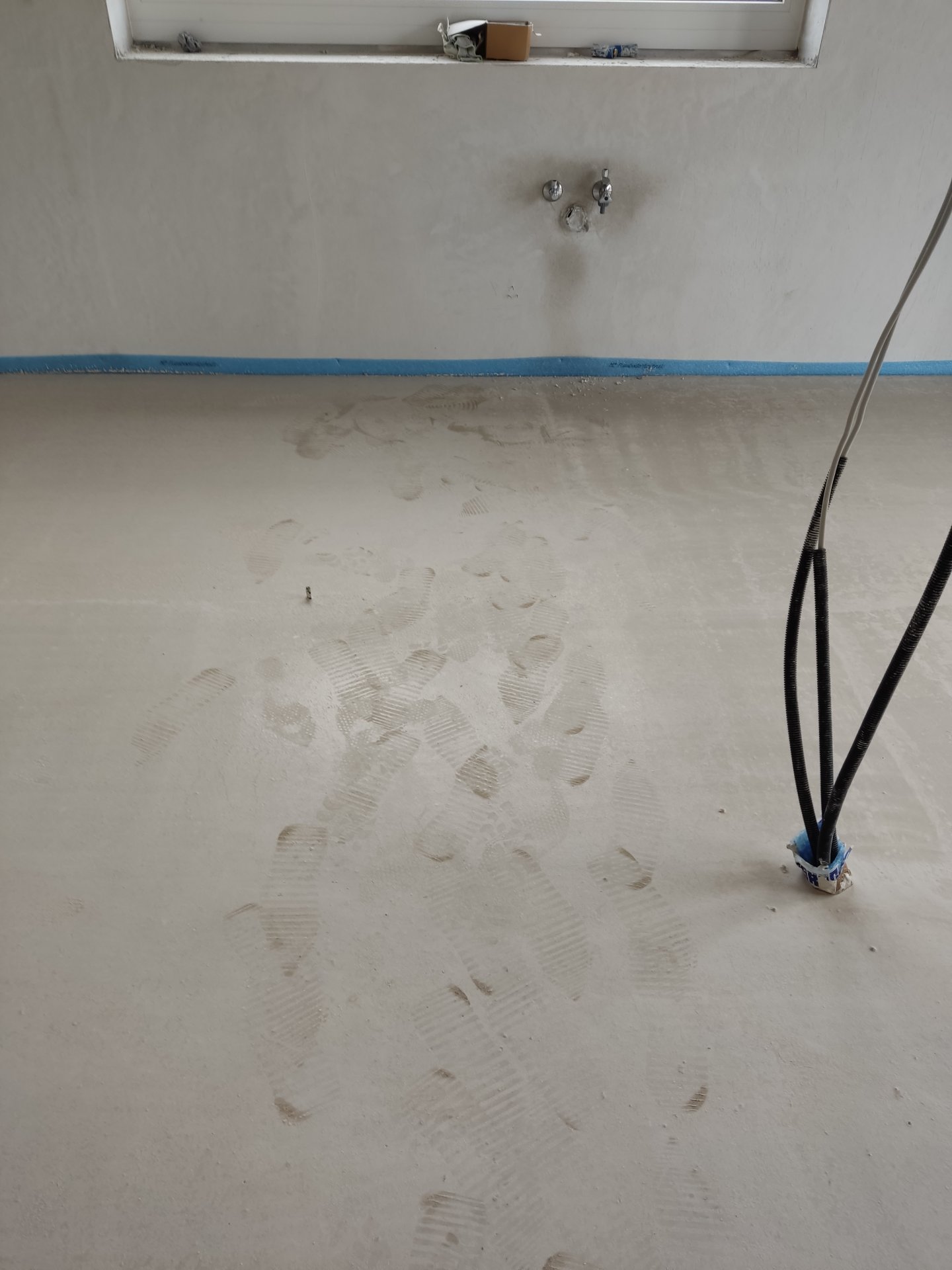

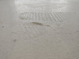

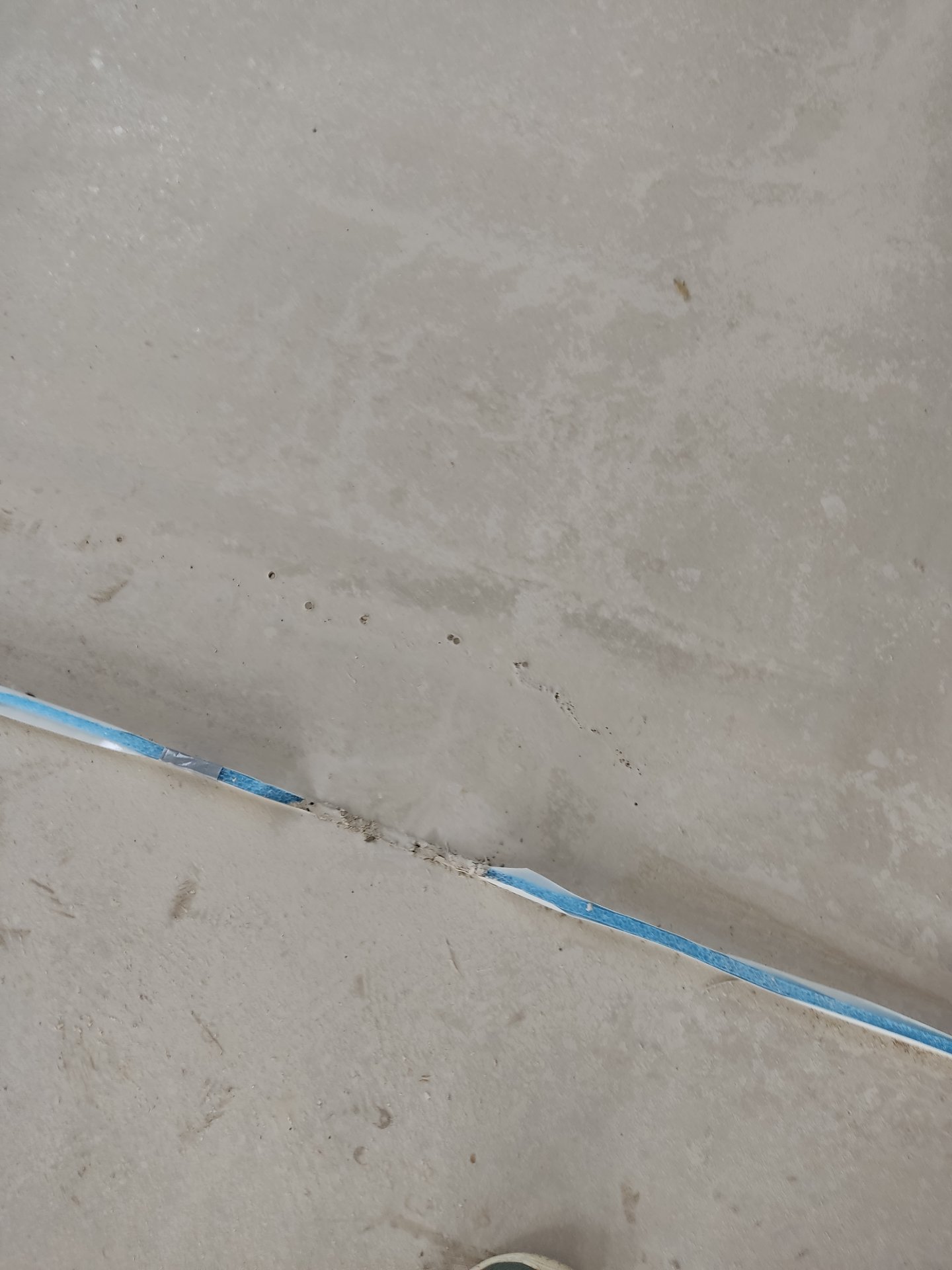

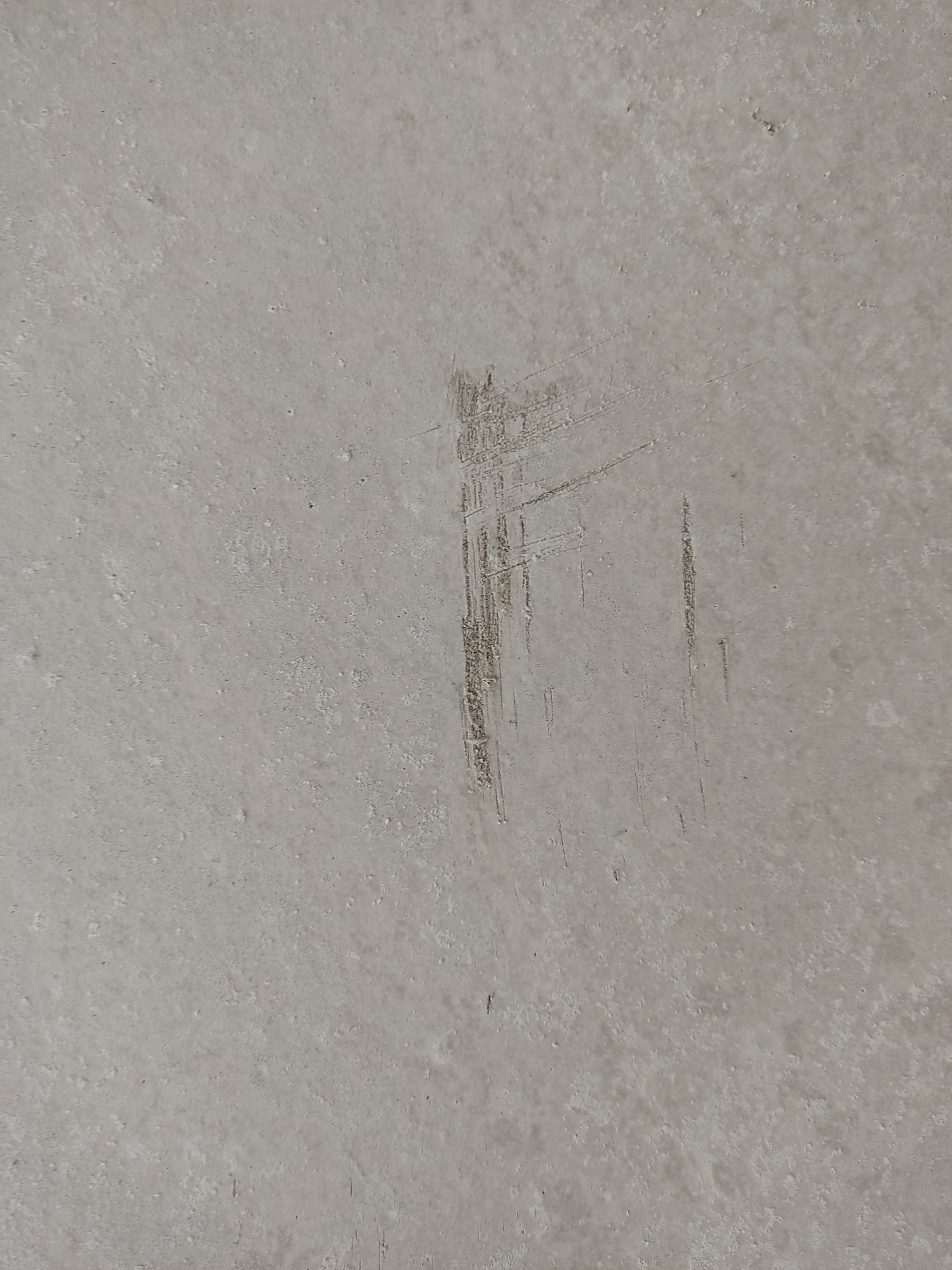

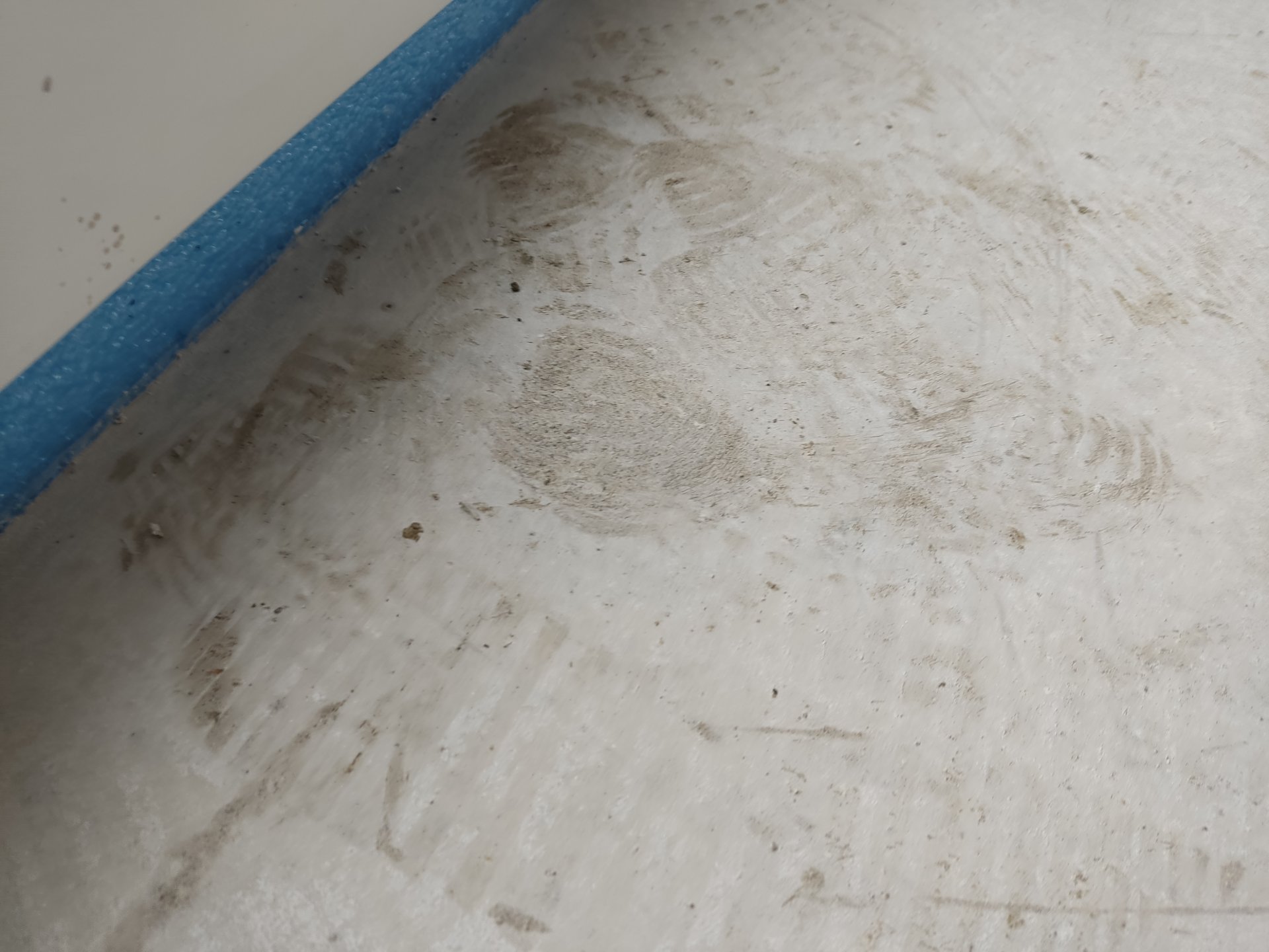

  14. #14 DerBo19, 29.10.2023
    DerBo19
    DerBo19
    31.10.2021
    41

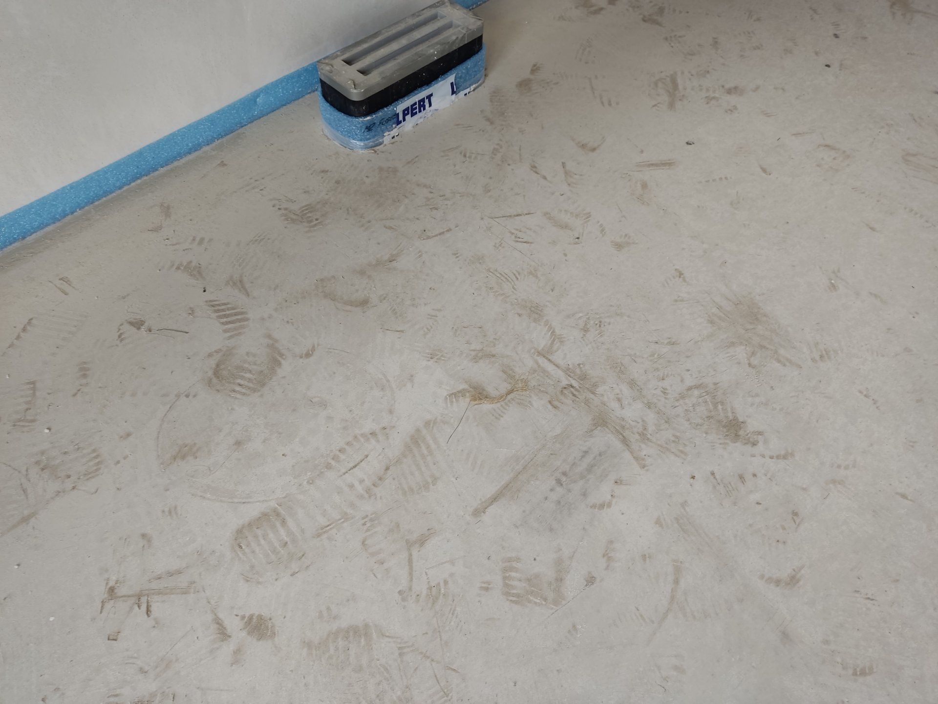

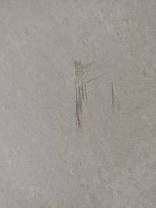

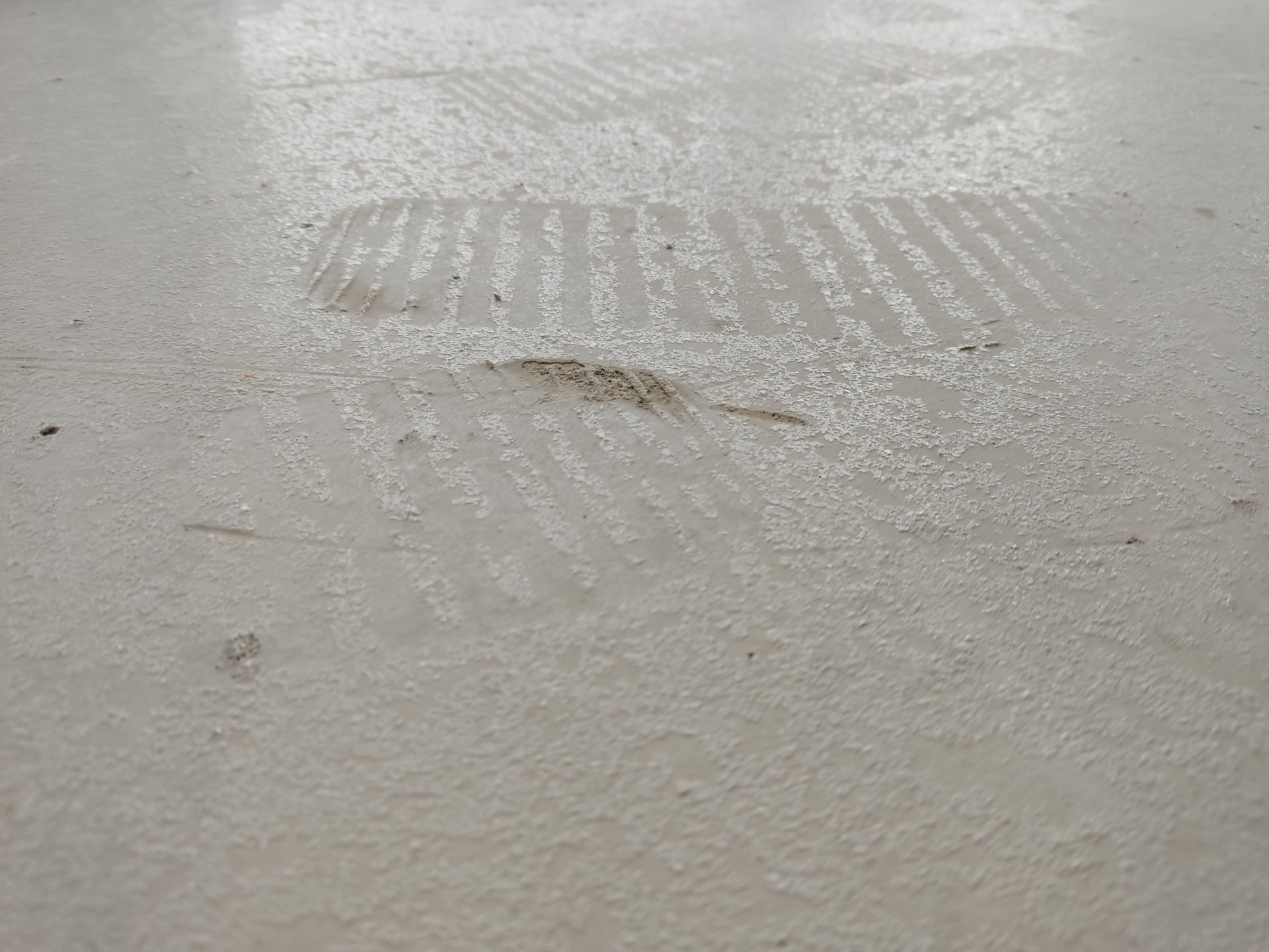

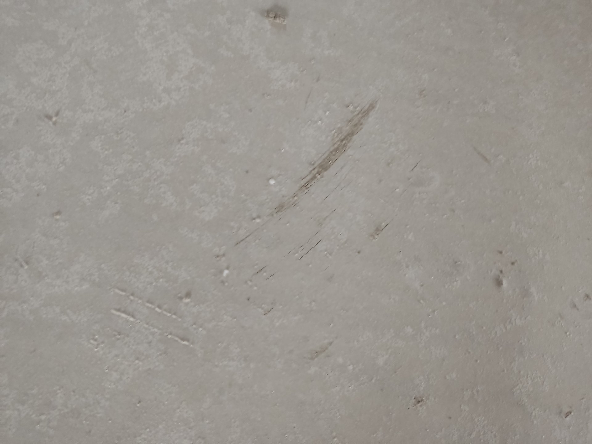

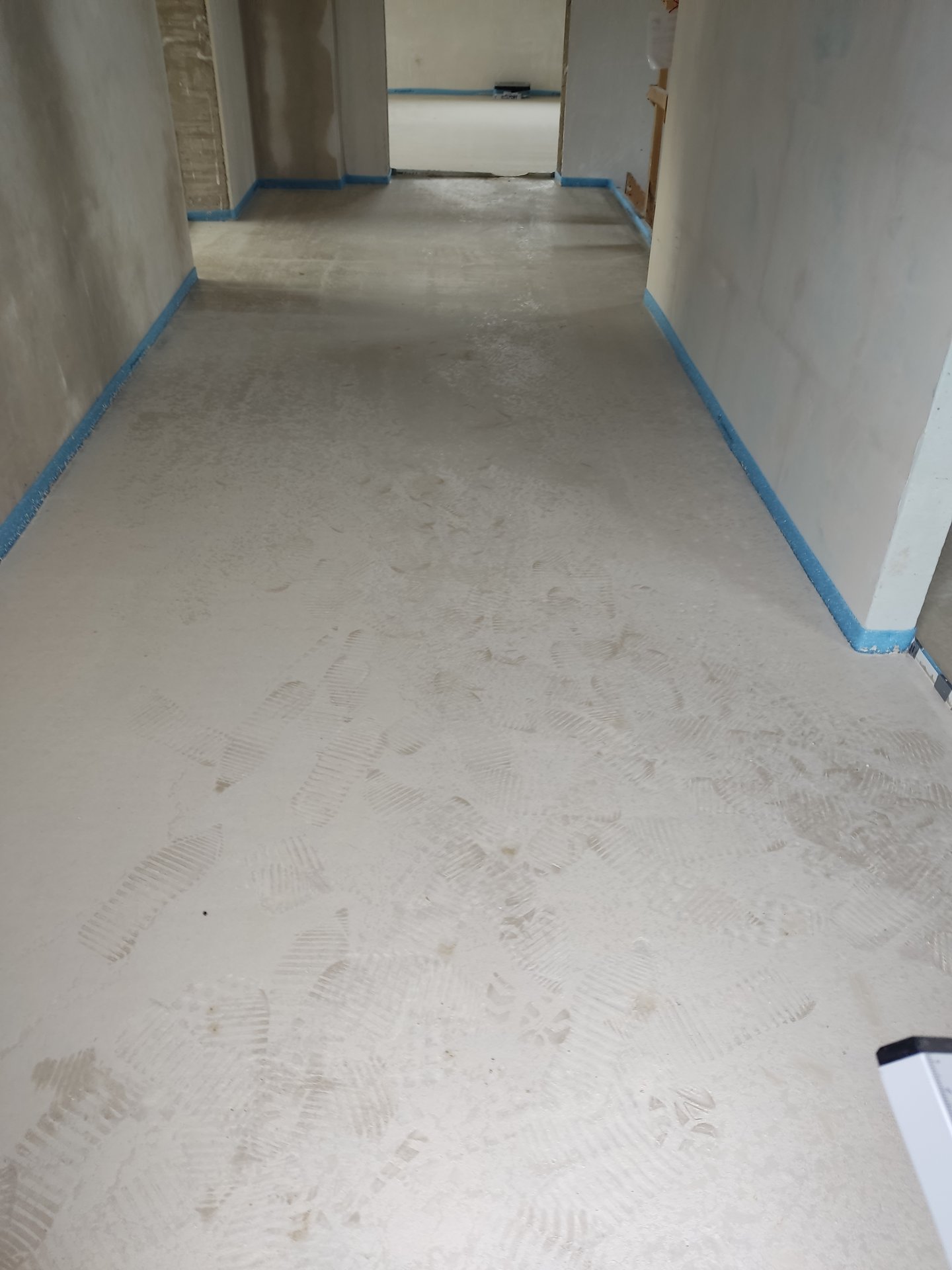

    Hallöchen,
    anbei mal ein paar Bilder nach 72 Stunden. Da ich mich nicht einschätzen kann, wie "ernst" die hier gezeigten Auffälligkeiten zu nehmen sind und wie man das am Ende behandelt, würde ich mich über Einschätzungen freuen.
    Vorab: Geplant durch den GU ist eigentlich, dass der Boden nun im nächsten Schritt drei Wochen durchtrocknet (Heizungsprogramm zur Trocknung) und dann im Anschluss angeschliffen (nicht abgeschliffen) wird. Danach sollte eigentlich nur noch Grundierung drauf und dann der Parkettboden. Werden nun irgendwelche Zwischenschritte fällig?
    PS: diese Kratzer finden sich mehr oder weniger überall dort, wo gearbeitet wurde. Mal mehr oder weniger tief...
    PPS: Paar Gesamteindrücke hab ich ebenfalls angefügt
  15. #15 Gast 85175, 29.10.2023
    Gast 85175
    Gast 85175 Gast
    Eine echte "Beschädigung" ist das alles nicht, man sieht zwar, dass der Estrich halt noch "zu frisch" war, aber nach dem Schleifen sollte man davon so gut wie nichts mehr sehen...

  16. #16 DerBo19, 29.10.2023
    DerBo19
    DerBo19
    31.10.2021
    41
    Vielen Dank für die schnelle Antwort. Kannst du mir sagen, ob das "so gut wie nichts" das übrig bleibt weiterer Behandlung bedarf oder ob da der Kleber des Parketts als Füllmasse reicht? Ich weiß natürlich, dass man das anhand der Bilder nichts ausreichend beurteilen kann aber ich würde gerne ein Gefühl dafür bekommen, wie kompliziert das mit dem Parkett dadurch wird, denn den müssen wir aus Kostengründen selbst verlegen.
  17. #17 Gast 85175, 29.10.2023
    Gast 85175
    Gast 85175 Gast
    Ich sehe da keinen "Mehraufwand".
    DerBo19 gefällt das.
