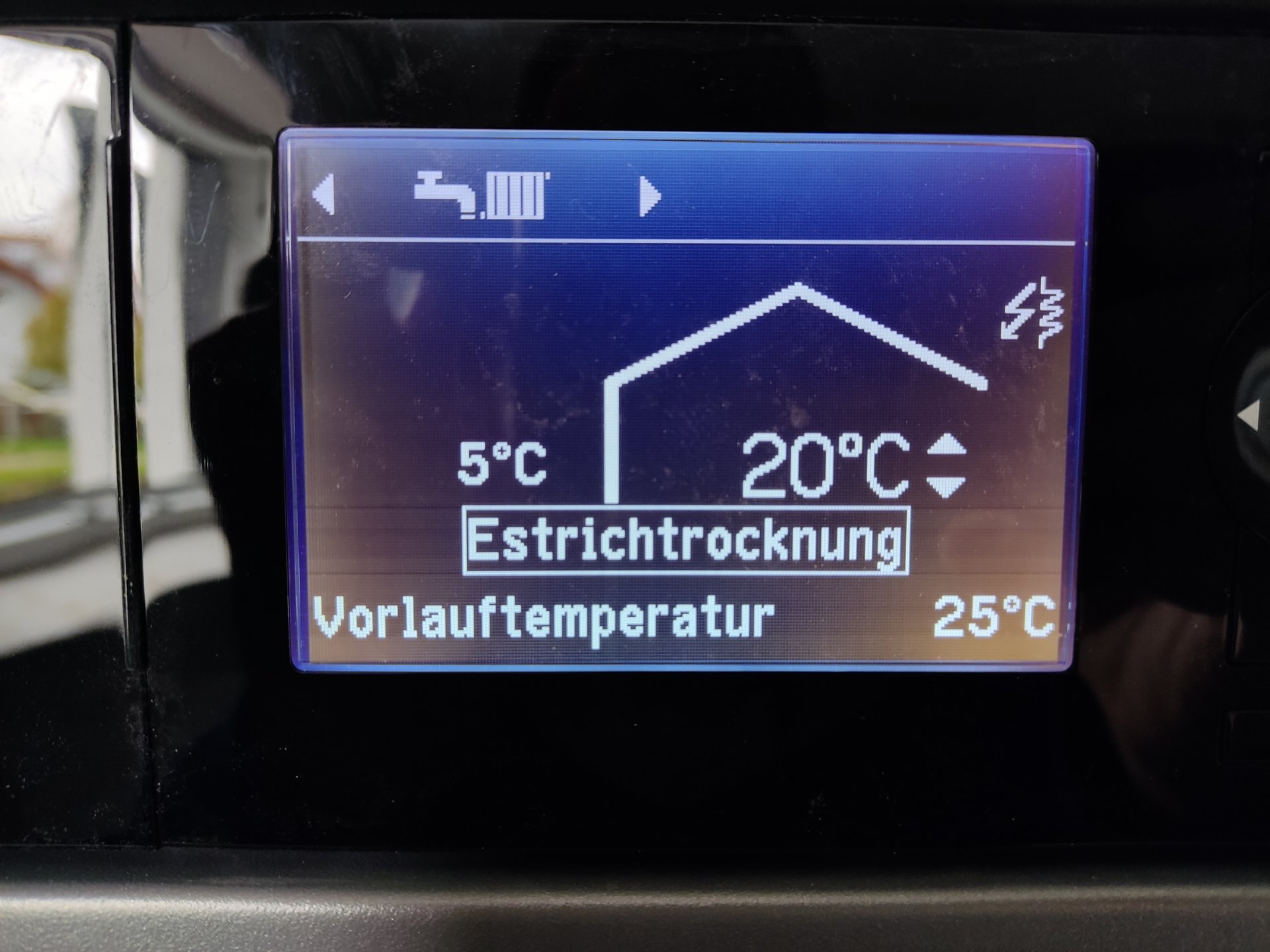

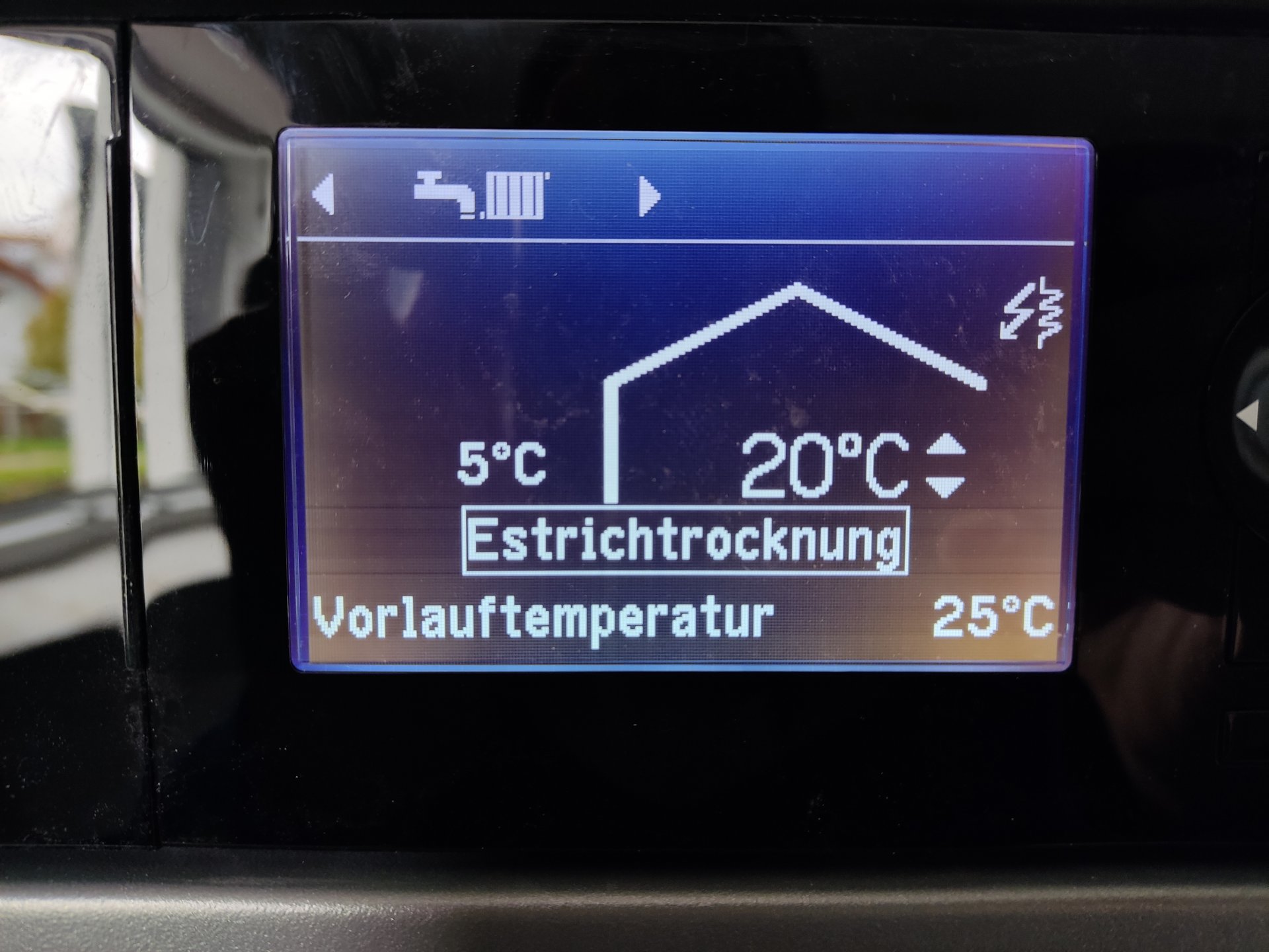

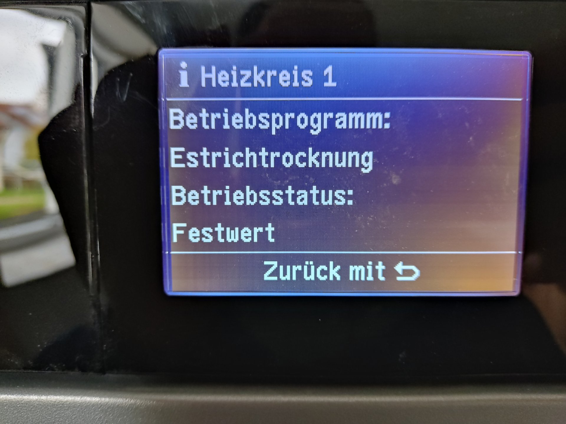

    Ich denke Du meinst „NC-Stellantrieb“. Die sollten eigentlich „First-Open“ haben, das bedeutet, im Auslieferungszustand sind die erst einmal offen bis zum ersten Stromanschluß. Erst nach dem ersten Stromanschluß gilt dann „NC“. Wenn die das nicht haben, dann wärs natürlich doof…
    Jo, 25C ist halt nur „mäßig warm“…

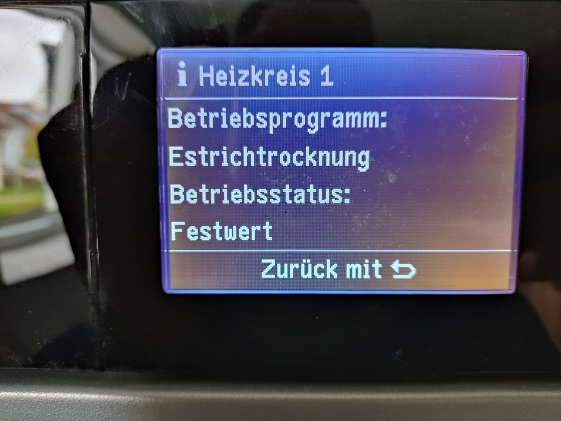

    Welches Programm da gerade läuft sollte man an der Steuerung der Heizung nachsehen können und was das bei der Heizung bedeutet, müßte im Handbuch/Bedienungsanleitung stehen…

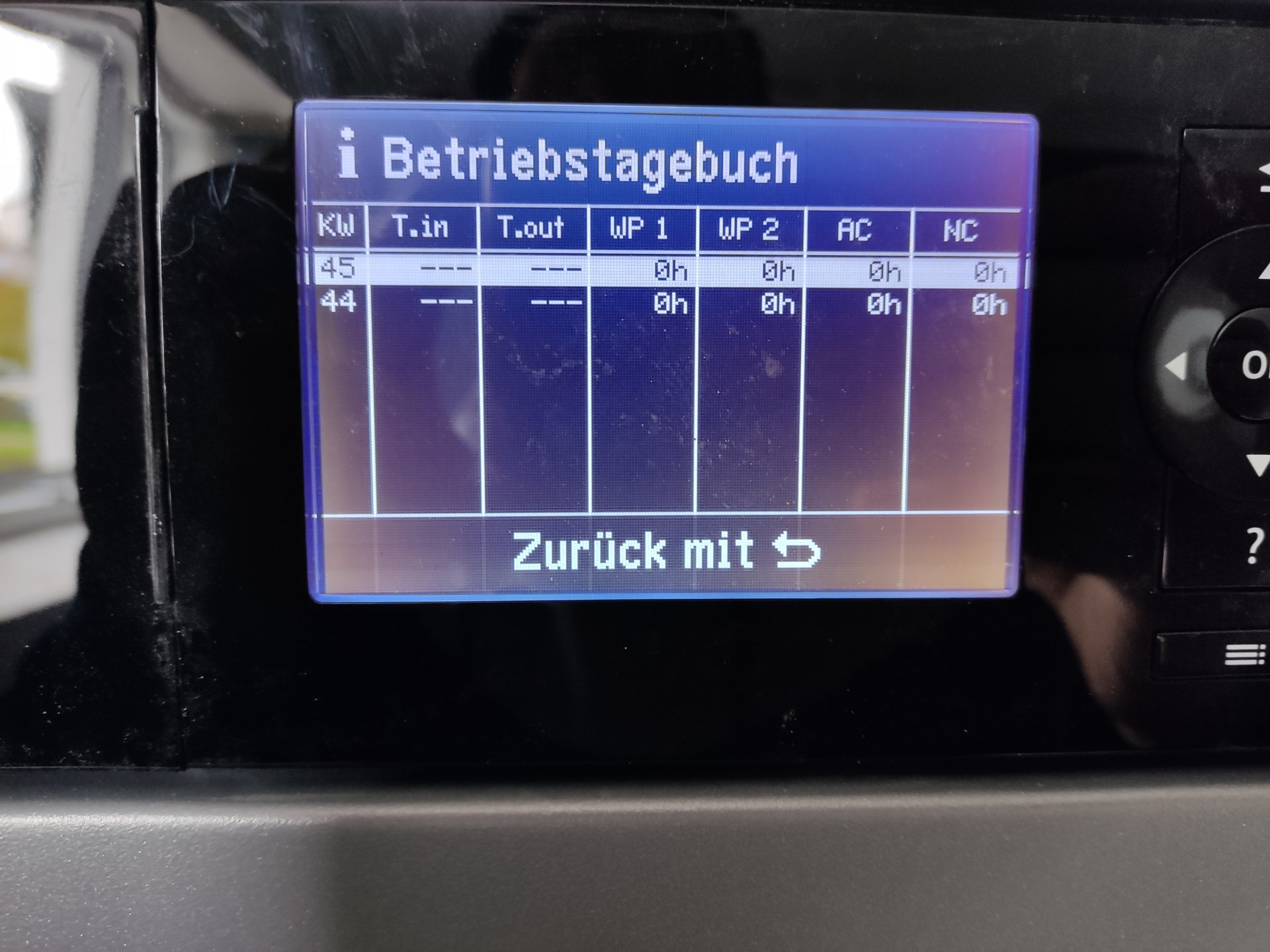

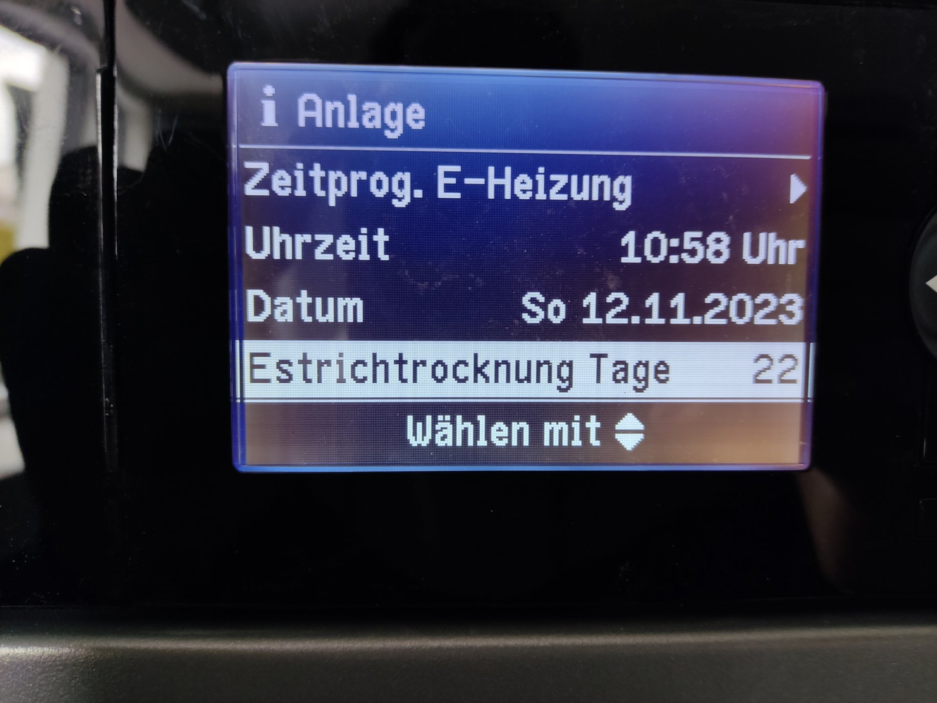

    Also es läuft wohl das Estrichprogramm. Trotzdem haben wir im DG mit offenem Treppenhaus nur 14,3 Grad. Die Luftfeuchtigkeit liegt bei 58%. (nicht relativ, hab keinen Außensensor hier).
    Nach 10min Lüften liegt die Feuchtigkeit bei 54%. Es scheint also allgemein nicht viel Feuchtigkeit im Haus zu sein... Vorlauftemperatur derzeit 25°C, weitere Infos sieht man auf den Bildern... Vor allem das Betriebstagebuch kommt mir komisch vor.
    Mir kommt das alles irgendwie spanisch vor. Zumal die Wände zum Teil noch vom Putz von vor 3 Wochen an vielen Stellen dunkel sind. Gestern habe ich den Tipp bekommen, Bauheizstrahler aufzustellen. Vom Bauleiter kam noch nichts in die Richtung. Keine Ahnung, wann der das letzte Mal hier war. Der müsste jedenfalls morgen mal kommen und dann schauen wir mal, was er sagt... Achja, vielleicht muss noch erwähnt werden, dass sie noch immer keine Rolläden eingebaut haben...die Kästen sind also offen...
