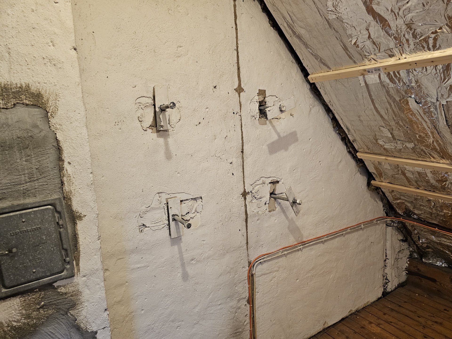

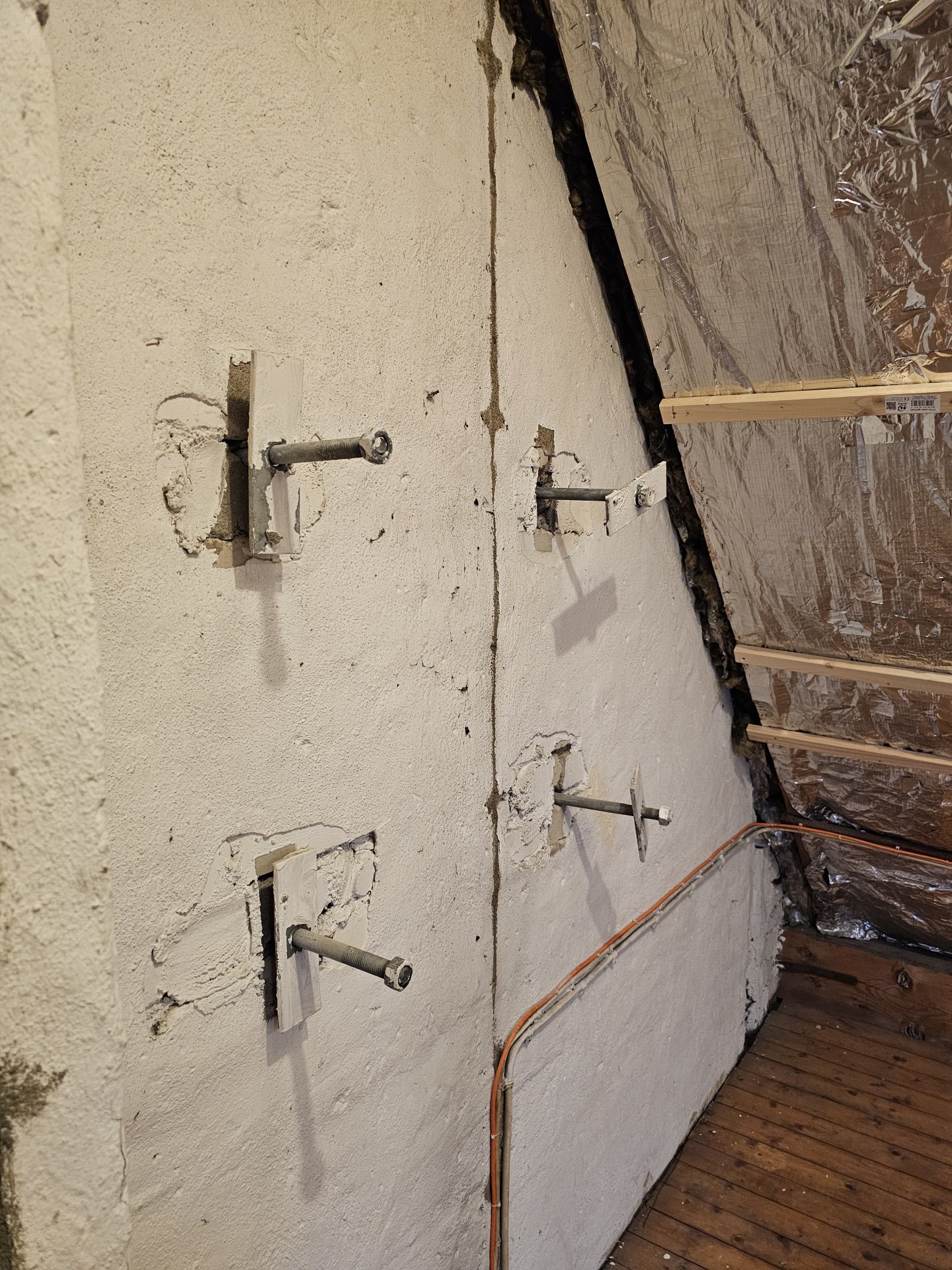

    Hallo Alle,
    Ich nenne seit kurzem ein Reiheneckhaus aus dem Jahr 1924 mein eigen.
    Die Verbindungswand zum Nachbarhaus besteht nach den Unterlagen aus 12 cm kalksandstein und vermutlich 12 cm der Nachbarswand.
    Diese Wände sind auf dem Dachboden mit mehren dicken Bolzen verschraubt.
    Also meine Giebelwand mit der des Nachbarn.
    Die Handwerker die gerade beim Nachbarn das Dachgeschoss ausbauen haben diese jetzt gelöst und zu meiner Seite durchgeschlagen.
    Ich mach mir sorgen das das zu statischen Problemen führen kann.
    Die werden ja nicht ohne Grund dagewesen sein.
    Was haltet Ihr davon?
    Besser auf Wiederherstellung bestehen oder kann mann das ignorieren?
    Danke
    De Cannor

    Sind das nur die 4Stück?
    Vielleicht hat der Nachbar auch was schweres an der Wand hängen gehabt?

    Ja es sind nur 4 Stück.
    Die Häuser selbst sind recht schmall, 5 Meter breite inkl. Mauerwerk dafür recht hoch.
    EG Dachgeschoss mit Gauben und der Speicher.
    Links ist der gemeinsame Kaminschacht und rechts ein Stück freie Wandfläche, wo die Verschraubungen waren.
    Zu erwähnen wäre noch das die Außenwand die damals im 90 Grad Winkel an dieser Wand war. Sprich wahrscheinlich auch diese gestützt im EG damals komplett entfernt wurde. Statt der Mauer ist hier jetzt ein großer Raum und die Last des Dachs wird von einem dicken Stahlträger aufgenommen der jetzt an Stelle der Wand in der EG Decke sitzt.
    Also statisch nicht relevant?
    Lt dem Nachbarn war hier die alte Stromverteilung über das Dach festgeschaubt.
    De Cannor

    Das wäre jetzt auch meine Vermutung bei dem Schraubenbild gewesen.
    Bei mir saßen auch in Giebel noch solche Relikte, weil der Dachständer früher an einer anderen Stelle saß...

    Könnte eine Gasheizung dran gewesen sein da der Schornstein gleich daneben ist

    Egal
