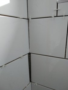

    Wie schaut denn der Fliesenspiegel in der Küche aus? Ist der sauber gearbeitet ? Welche Maße haben diese Fliesen? Davon kannst du dir ja schon ein bisschen ein Bild machen wie es mit dem Fliesen so steht.

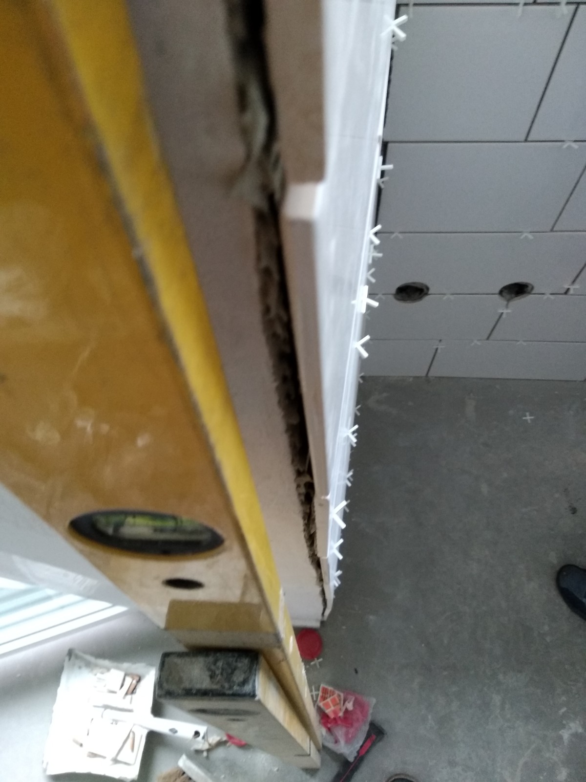

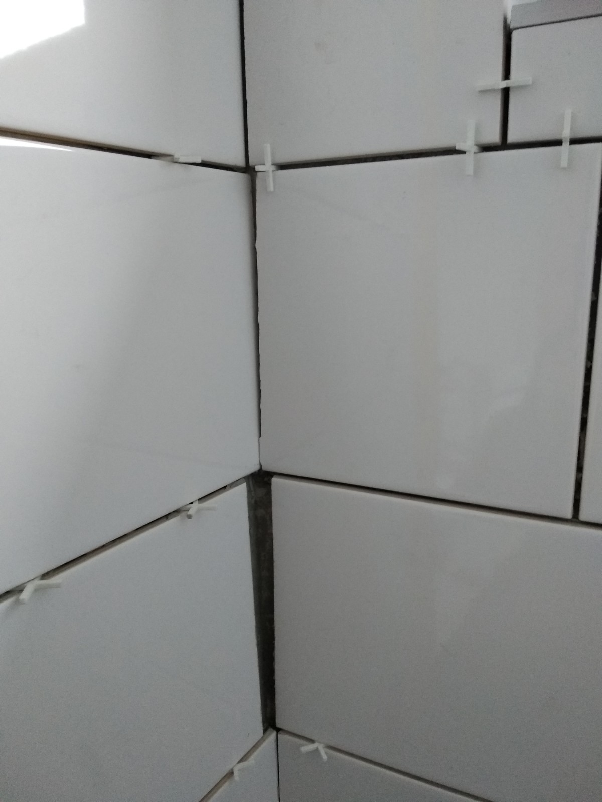

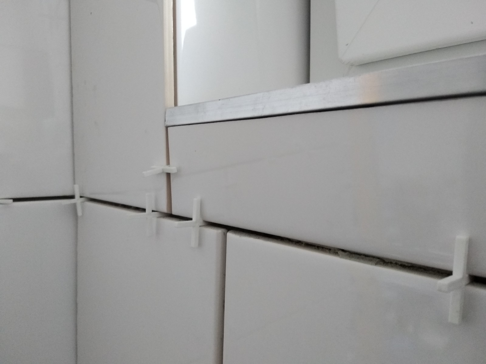

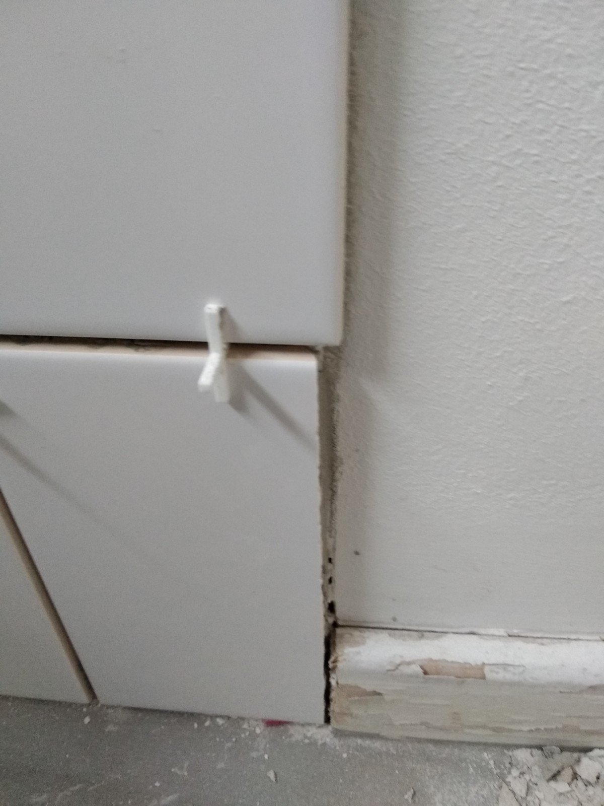

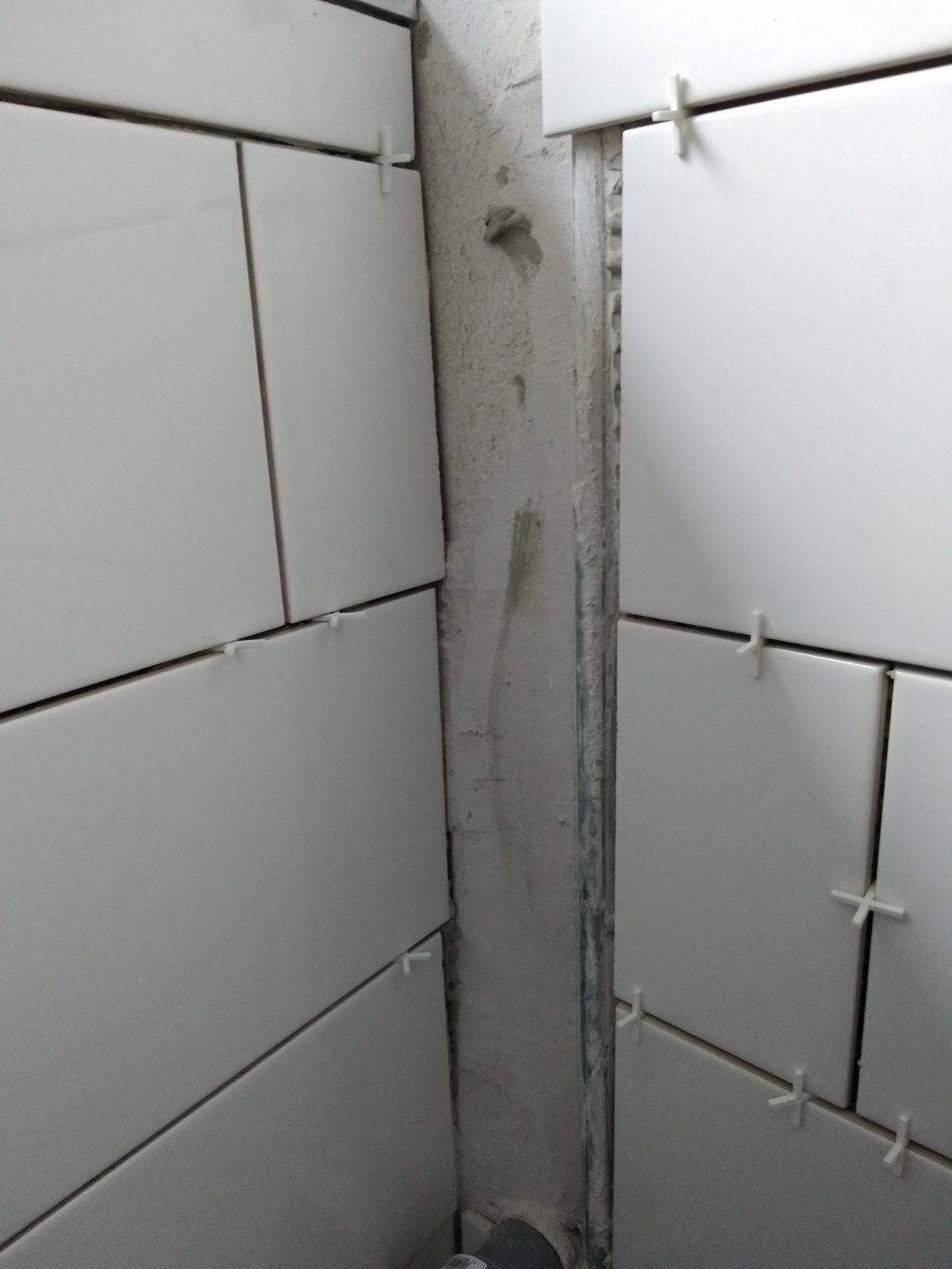

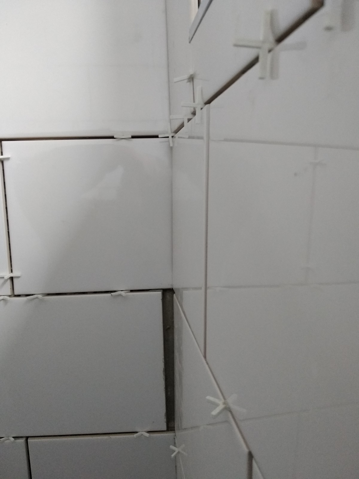

    Mit den Fliesen hatte ich vorhin schon erklärt. Es sieht furchtbar aus. Ich hänge da mal ein paar Impressionen an.
    Als Allroundhandwerker bezeichnet er sich gern selbst, aber das hingerotzte wofür er Wochen braucht lässt das nicht erahnen.
    Eher das er sich an unserer Wohnung ausprobiert. Mal hier mal da etwas rumfrickelt, da bekomt man Bauchschmerzen was den Sanitärbereich angeht.
    Der Handwerker ist auch recht beratungsresistent, der will sichs einfach machen. Wo er keinen Bock drauf hat. Heisst es geht's nicht, wenn man nachbohrt und wenn dann bekommt man Mondpreise so dass man klein bei gibt.

    Was ist das denn da für eine Lücke, wo gar keine Fliesen sind?

    Oh
    das hatte ich übersehen .
    sieht verheerend aus

    Keine Ahnung was die Lücke soll, er hat wohl von der falschen Seite angefangen und dann hat's nicht mehr bis zur Wand gereicht. Richtige Struktur kann ich weder in seine Flieslegung noch in sonstigen arbeiten erkennen.
    Mehr als 1-2 Stunden die Woche scheint er auch nicht dort zu verbringen.

    Nein das war kein Fehler, was ist den an dem Bad so schlimm? hast Du ein paar Fotos, Bäder sanieren ist meine Leidenschaft hehe....Ich hatte mal in einer Wohnung gewohnt, wo die Hausverwaltung die Fliesen mit Fliesenfarbe lackiert hatte, das sah tatsächlich ziemlich top aus.
