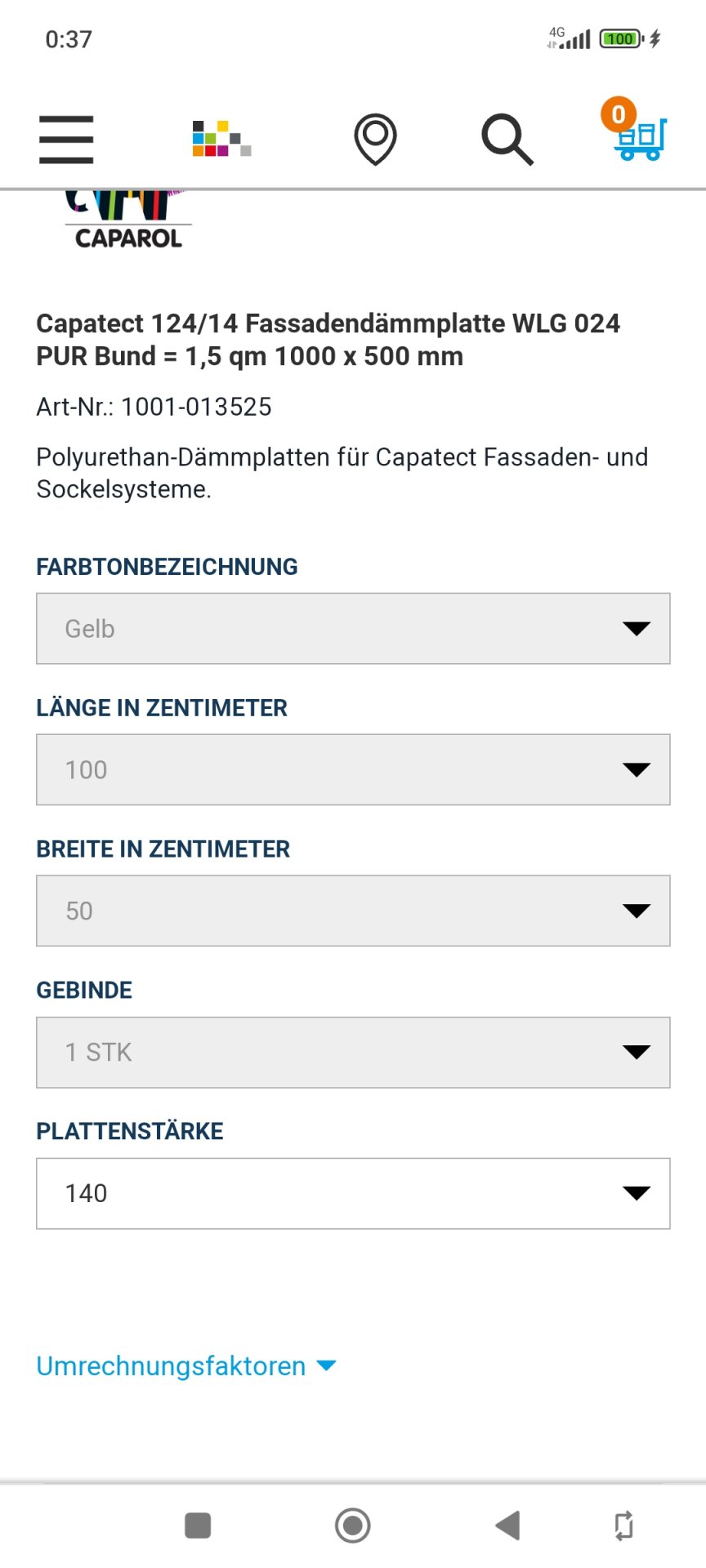

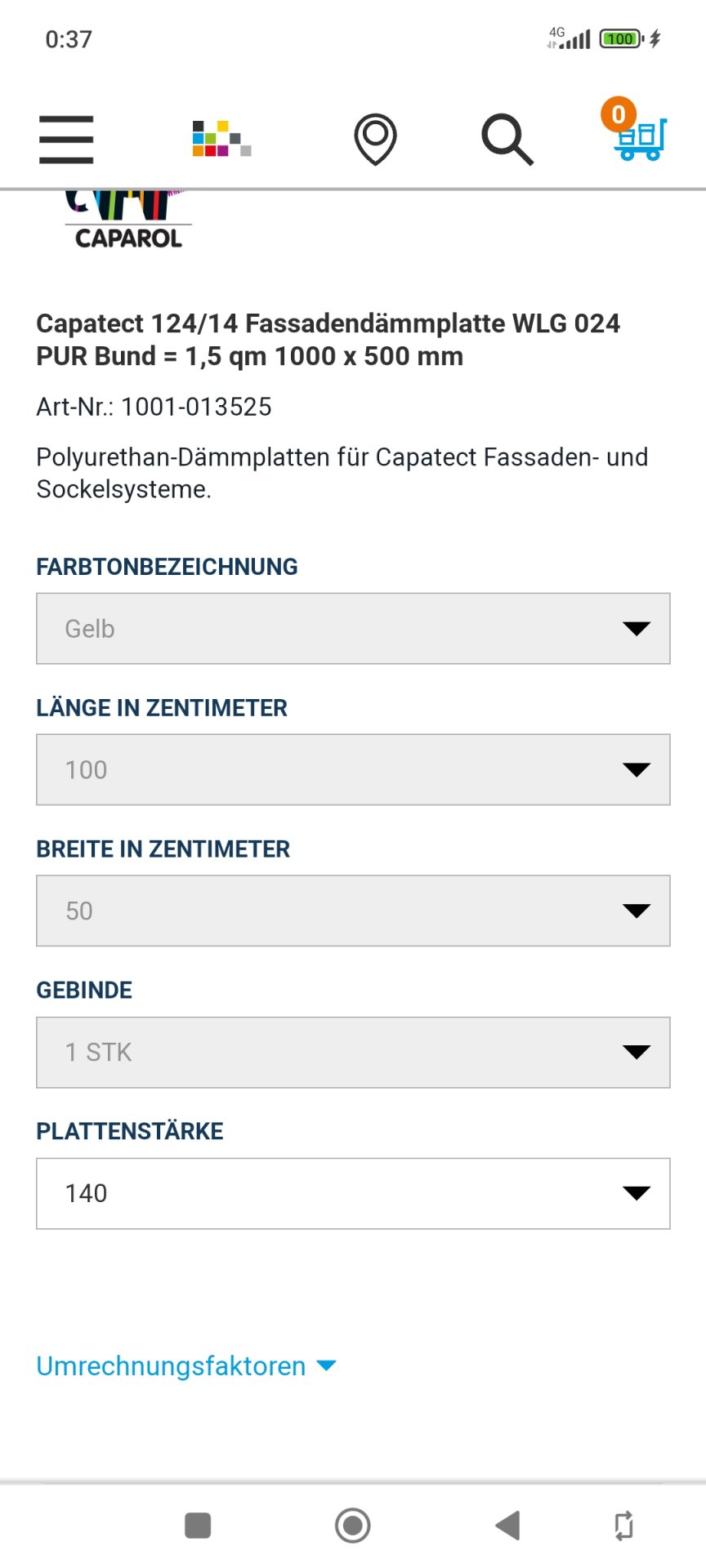

    Kommst du mit der Daemmplatte, WLG 024 - 026 nicht sogar genau an dein Ziel ?
    PUR Smart Dämmplatte 3882

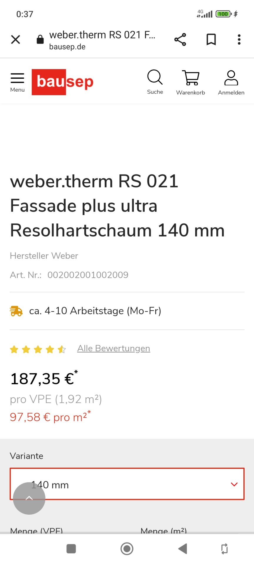

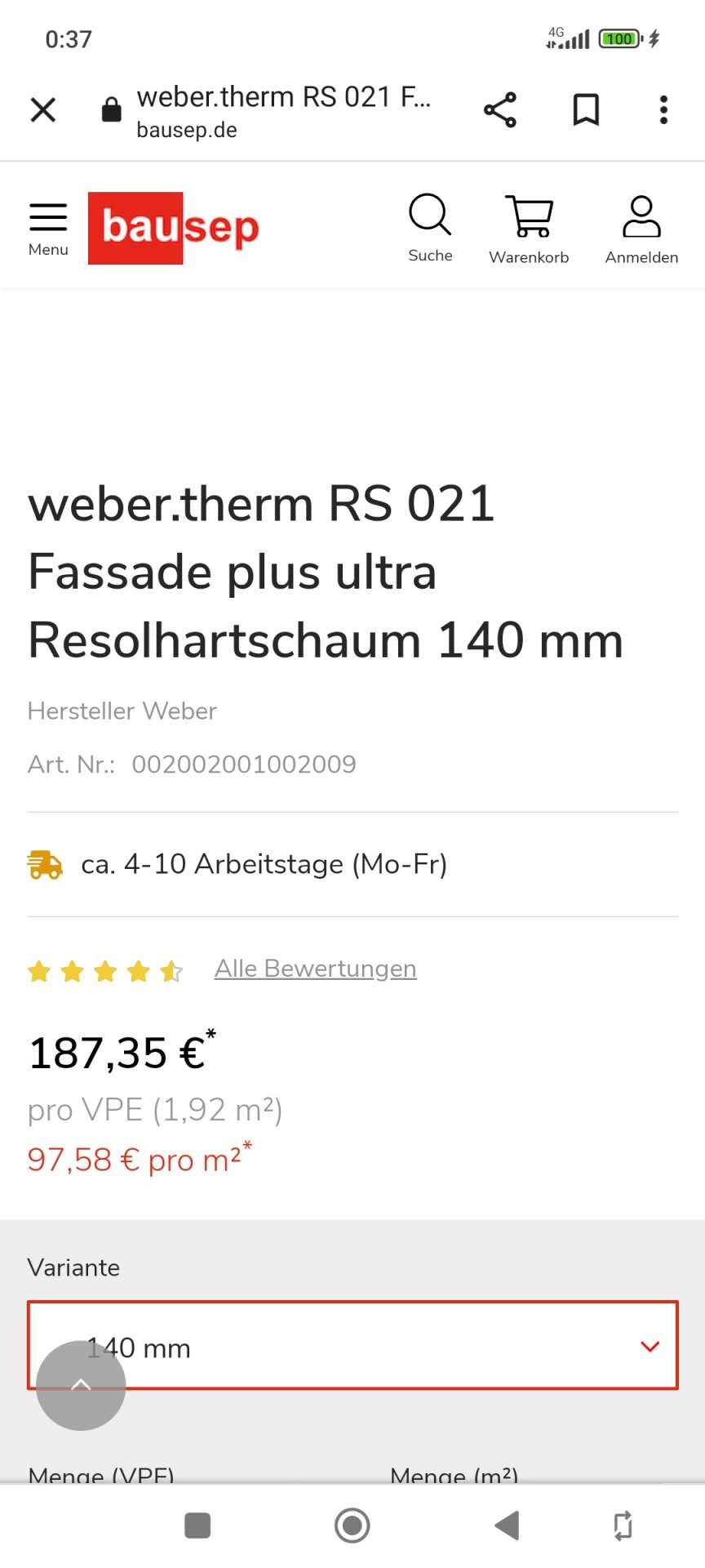

    Wie Chilli bemerkte Weber rs oder Capatect es gibt sehr wohl Fassadendämmung in der entsprechenden Stärke und mind WLG025 ,
    Das doch Murks Fibi , der soll das verbauen was vereinbart ist.

    PUR würde ich nicht haben wollen, das hatte man in den 2000ern mal, hat aber bei WDVS nur Probleme gemacht, ist fast wieder ganz vom Markt verschwunden... Die PUR-Platten sind übers Jahr nicht formstabil genug, Risse, Putzabplatzungen, etc. sind oft die Folge. Das würde ich nicht mehr machen, das hat sich nicht gut bewährt...
