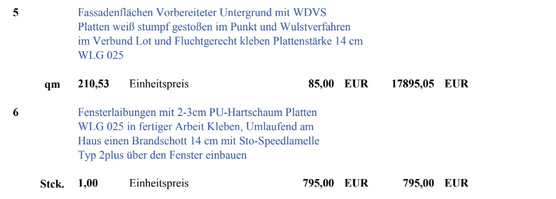

    Ja, wenn sich der Angebotspreis tatsächlich auf WLG032 bezieht, dann war er deutlich teurer als das Vergleichsangebot. Mit WLG025 wäre es aus meiner Sicht in Ordnung, wobei ich da damals eine recht umfassende Wirtschaftlichkeitsbetrachtung durchgeführt habe.
    Gut, das ist klar. Mit der Dämmung an sich wären wir eigentlich einverstanden, da für uns die Grenze die 0,2 waren, damit es die Förderung gibt.
    Naja, das würde sich wohl noch zeigen, ist aber zu erwarten.
    Es gibt kein Auftragsschreiben, wir haben das ganze mündlich beauftragt (bzw. vorab per Mail mitgeteilt, dass wir beabsichtigen zu beauftragen).
    Die relevanten Punkte im Angebot hab ich mal im Anhang als Bild eingefügt.
    Sicher, man könnte mit 160mm arbeiten, aber das macht die Sache ja nicht besser. Er will dann ja auch sicher mehr Geld sehen, wenn er sich darauf bezieht, dass er das vorhandene Angebot mit WLG032/14cm kalkuliert hat. Wäre uns das aber bekannt gewesen, dann wäre das Angebot viel zu teuer gewesen. Nur mal als Referenz: Das Vergleichsangebot wäre bei WLG035/14cm bei ca. 30T€ gewesen, das mit den WLG025/14cm bei ca. 42T€ (wobei noch zu berücksichtigen ist, dass dieser 10% weniger Fläche in seinem Angebot angenommen hatte). Nun sollen sich die 42T€ aber eben auf WLG032/14cm beziehen. Vereinfacht gerechnet also nur ca. 9% bessere Dämmung, aber (unter Berücksichtigung der Flächen) gut 25% teurer. Mit der WLG025/14cm wäre die Dämmung aber eben auch gut 28% besser gewesen...der Anbieter meinte, dass das teure ja die Arbeit ist.
  5. #25 Gast 85175, 14.11.2022
    Gast 85175
    Gast 85175 Gast
    Schon diese „WDVS-Platten weiß“… meine Güte… Auto weiß… 1 Stck. Fensterlaibungen incl. Brandschott… Wozu er das Brandschott bei 14cm und am EFH braucht weiß er selbst nicht, aber schadet ja nicht, machen lassen… wenigsten „in fertiger Arbeit“ geklebt, sonst wärs ja auch garnicht fertig geklebt, wär ja auch doof… im Verbund, es heißt „Verband“, es sei denn er will da auch gleich noch was abdichten… Fluchtgerecht, oder vielleicht doch Pfannengericht? Man weiß es alles nicht. Da ist ungefähr jedes dritte Wort falsch oder sinnlos… Hoffentlich ist er handwerklich besser als am PC…

    Gut, das haben die anderen aber auch angeboten. Es handelt sich um ein Zweifamilienhaus, meines Wissens ist das dann richtig mit dem Brandschott!
    Weiß sind die Platten aber auch nicht, sondern eigentlich ziemlich schwarz. Ok, das würde ich gerade noch so durchgehen lassen! ;)

    Wie gesagt: Wir haben im Frühjahr einen EnergieCheck durch eine Energieberaterin durchführen lassen. In deren Bericht wurde jetzt ein U-Wert von 1,7 angenommen. Ich bin da bei dir, dass wohl auch 1,6 oder 1,5 realistisch ist und dann würde es reichen.
    Der Maler meint aber, dass er uns das entsprechende Formular nicht ausstellt, weil er die Dämmung ja garnicht berechnet hätte und er damit auch nicht beauftragt sei, wobei wir ihm geschrieben hatten, dass wir diese benötigen.
    Ich denke aber, dass er die schon rausrücken wird, da er ja das Geld will.
    Dennoch bleibt das Thema, dass wir natürlich nicht den Preis für die 025er Dämmung zahlen können und nur die 032 erhalten.

    Zum Thema Auftraggeber: Klär das erstmal mit deinem Schwiegervater, ob und wie er überhaupt tätig werden will. Weil bei Hinweisen auf Stornierung des Auftrags verweist du auf ihn als Auftraggeber. Entweder du willst einen Rat hören, was man tun könnte - dann nimmst du das als Stellvertreter an und gibst es an ihn weiter. Oder du lässt es eben bleiben, weil es wortwörtlich seine Baustelle ist.
    Da ja nun schon die Hälfte des Hauses verklebt ist, ist es natürlich etwas verzwickt. Nichts destotrotz habt ihr WLG025 im Angebot stehen und (mündlich) beauftragt aber nur WLG032 erhalten. Vermutlich wäre es nicht verhältnismäßig, die Dämmung wieder zu entfernen und mit WLG025 oder einer höheren Plattenstärke neu zu machen. Aber zumindest die Preisdifferenz von 023 zu 032 sollte erstattet werden. Und falls euch damit die Förderung flöten geht eben auch dieser entstandene Schaden. Wenn ihr nachweisen könnt, dass mehrfach schriftlich auf den U-Wert, Förderung etc. hingewiesen wurde klingt das für mich recht eindeutig. Dann wird die Abschlussrechnung nicht beglichen, bis feststeht, welche Differenz durch das schlechtere Material einbehalten werden kann.

    Die Differenz aus WLG025 und WLG032 solltest du errechnen können. Die Höhe der zu erwartenden entgangen Förderung kennst du doch auch. Bleiben die höheren Heizkosten in den nächsten xx Jahren.
    Dann ist das, was der AN abgeliefert hat, ein Mangel. Also machst du dazu ein saubere Mangelanzeigen incl. Frist, da der AN zunächst das Recht auf Mangelbeseitigung hat. In diesem Rahmen darfst das doppelte für Mangelbeseitigung einbehalten. Im Worst-Case ist das neue Dämmung + Entsorgung alte Dämmung + Handwerkerkosten. Also quasi: noch einmal das "gleiche Programm"; also die aktuellen Kosten; somit keine Bezahlung der Rechnung.
    Ist die Frist verstrichen, würde ich dies mitteilen und den dir entstandenen Schaden vom Rechnungsbetrag abziehen.
