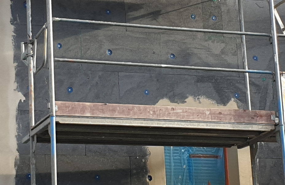

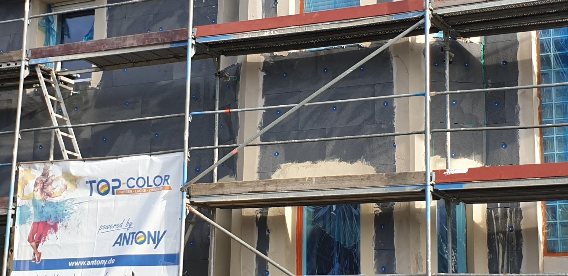

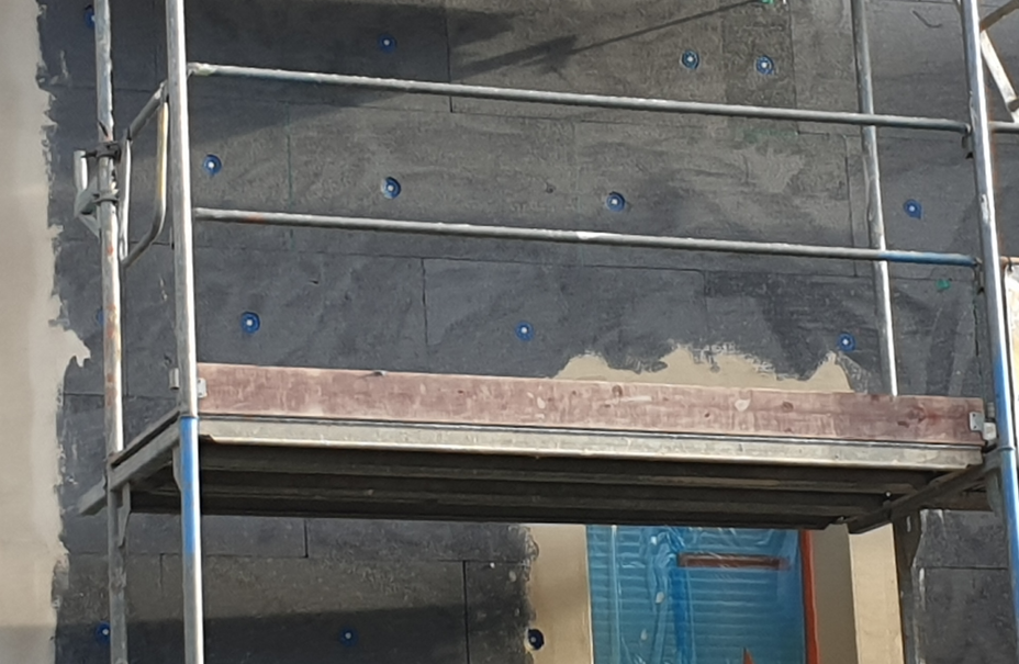

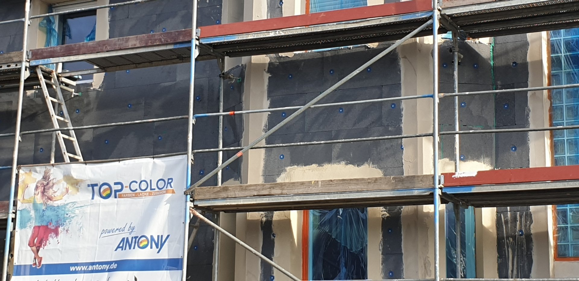

    So wie es aussieht, handelt es sich dabei wohl auch um einen "Fehler" im Angebot. Ich bin da zwar kein Experte, aber ich kann von diesem Brandschott an der Hauswand nix sehen (siehe Bilder, die sollten doch normalerweise über den Fenstern sein, oder?).
    Der Mann scheint tatsächlich nicht so den Wert darauf zu legen, dass er ordentliche Angebote erstellt!

    diese verdübelung erscheint mir auch was spärlich (Nachweis verlangen !!)

    Es ist halt so, die Farbe der Dämmplatten sielt keine Rolle, das ist total egal, das gehört nicht in den Leistungstext, ist irreleveant...
    Das mit dem Brandschott kann man jetzt so oder so lesen. Sowas ist beim EFH regelmäßig überhaupt nicht nötig und da stellt sich jetzt die Frage ob der gem. Leistungstext das Brandschott "da wo nötig" gemeint hat, oder ob er "wird als zusätzliche Sicherheit prinzipiell gemacht" gemeint hat... Da kann man drüber diskutieren...
    Wie auch immer, die Mindestanzahl der Dübel ergibt sich aus der Zulassung des Systemherstellers. Und dort gehts nach Dämmstoffdicke+Gebäudehöhe+Windlastzone. Diese 2/m² die ich da zu sehen glaube sehen jedenfalls sehr verdächtig sparsam aus.

    Laut Angebot "Klebt" er und "Dübelt" somit nur zusätzlich......

    in #1 erster Absatz lese ich Altbau,gehe damit von vorhandem Altputz aus und nicht von Neumauerwerk.
    Also mir ist dieses 1 Dübel System halt was suspekt
    dübelschema wdvs - Google Suche

    So wie Chilli es sagt - Hersteller nachschauen , anderer Seits einmal begonnen wird auch voll verdübelt .
    Das hier zu beurteilen ist gewagt Chilli , dazu müsste man Grundriss etc sehen ob hier exemplarisch zum Beispiel Fluchtwege aus dem DG sind :hammer:

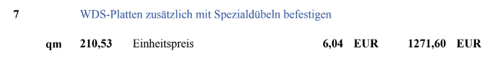

    das stimmt so nicht. Ich habe ja nur die Position für die Platten hochgeladen. Es gibt noch eine extra Position für die Dübel (siehe Anhang) Angebot_Dämmung_Dübel.png
    Ok. Die meisten Platten sind mit 1 Dübel festgemacht. Wobei ich nicht verstehe, warum man bei einer Platte den Dübel mittig setzt (so würde ich es machen), bei manchen eben im Randbereich (gleiche Plattengröße).
    Mit den Suchbegriffen habe ich durchaus was gefunden, bisher aber nur für Mineralwolle. Macht das einen Unterschied ob EPS oder MiWo?
    edit: Was vielleicht noch relevant ist (der Begriff ist grade beim googlen aufgetaucht), dass eine Armierungsschicht sowie ein Armierungsgewebe aufgebracht wird. Spielt das bzgl. der Dübelanzahl eine Rolle?
    Jetzt kenn ich den Hersteller der Dübel leider nicht. Aber Werte anderer Hersteller dürften vergleichbar sein, oder gibts da große Unterschiede?
    Den Brandriegel hätte ich schon gerne gehabt, da das Dachgeschoss künftig für Büroräume/Abstellbereich genutzt werden soll.

    Dann soll er auch voll verdübeln.
    Ja , in Hinblick auf die "Brandklasse ' B1 vermutlich gegen A1.
    Diese müssen für das verwendete Dämmmaterial zugelassen sein, ein Dübel EPS ist konsequenterweise ein anderer als für MiWo Steinwolle etc
    Hier geht es nicht um gehabt , sondern ob notwendig! Und wenn der Putzer dies im Auftrag hat soll er auch so ausführen.

    Du musst nicht den Hersteller vom Dübel nachschauen sondern den Systemhersteller des gesamten WDVS, also zum Beispiel Weber.
    Da gibt’s dann die jeweiligen Verlegeanleitungen etc..

    Also der Hersteller ist Sto, hierfür gibt es folgende Verarbeitungsrichtlinie: https://stoprod.e-spirit.cloud/cepc.../Verarbeitungsrichtlinie-StoTherm-Systeme.pdf
    Dort finden sich auf Seite 17 verschiedene Dübelbilder. Keines davon passt zu dem, welches bei uns am Haus verwendet wurde, alleine schon weil dort das Dübelbild mit den wenigsten Dübeln bei 2 je Platte ist, also 4 je m². Kann ich den Handwerker also darauf hinweisen, dass er min. 2 Dübel je Platte bei der Verwendung dieses Dübelbilds anzubringen hat?

    Detail | DIBt - Deutsches Institut für Bautechnik
    So ab Seite 46 stehts auf 30 Seiten. Viel Spaß damit...
