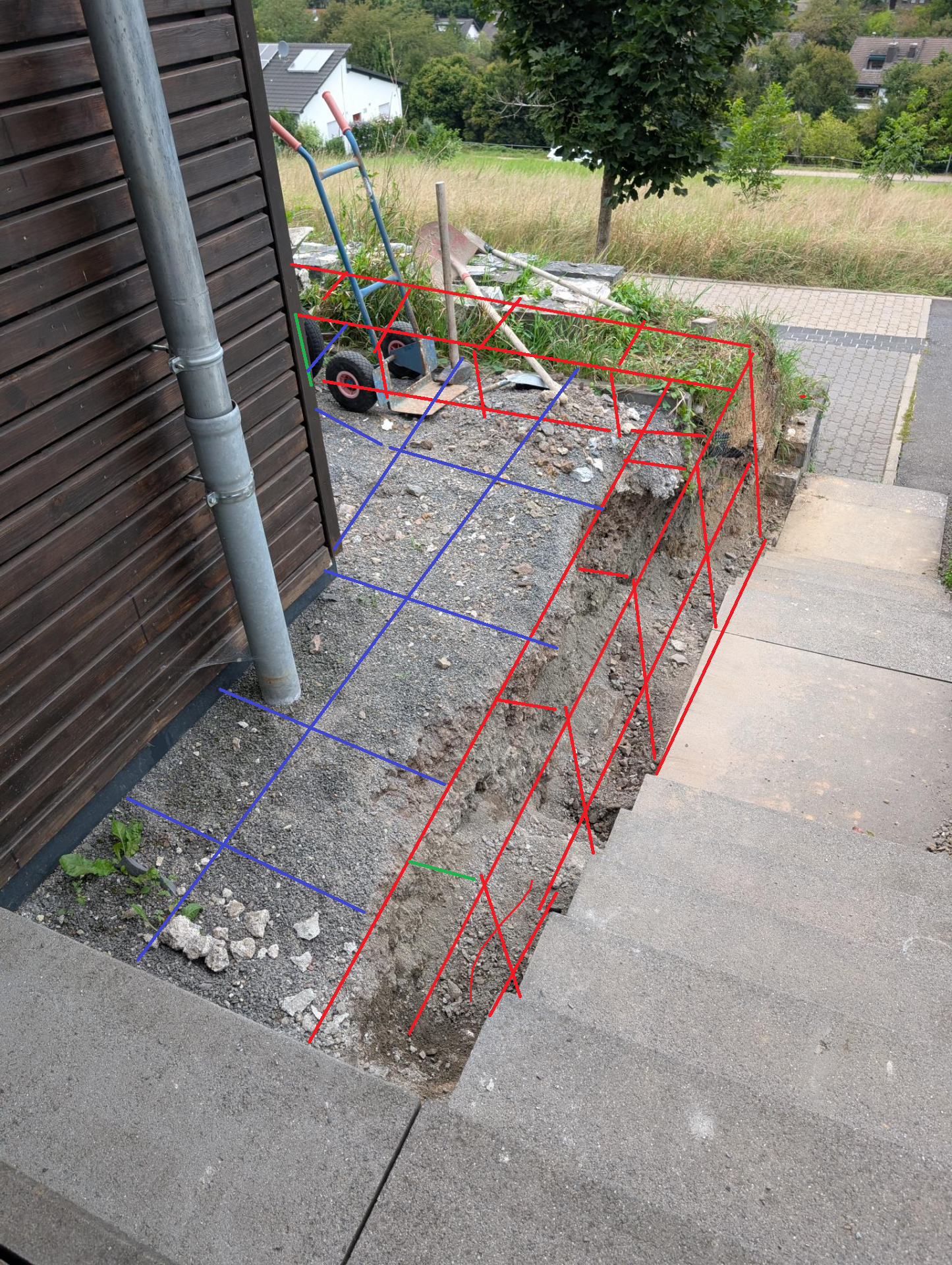

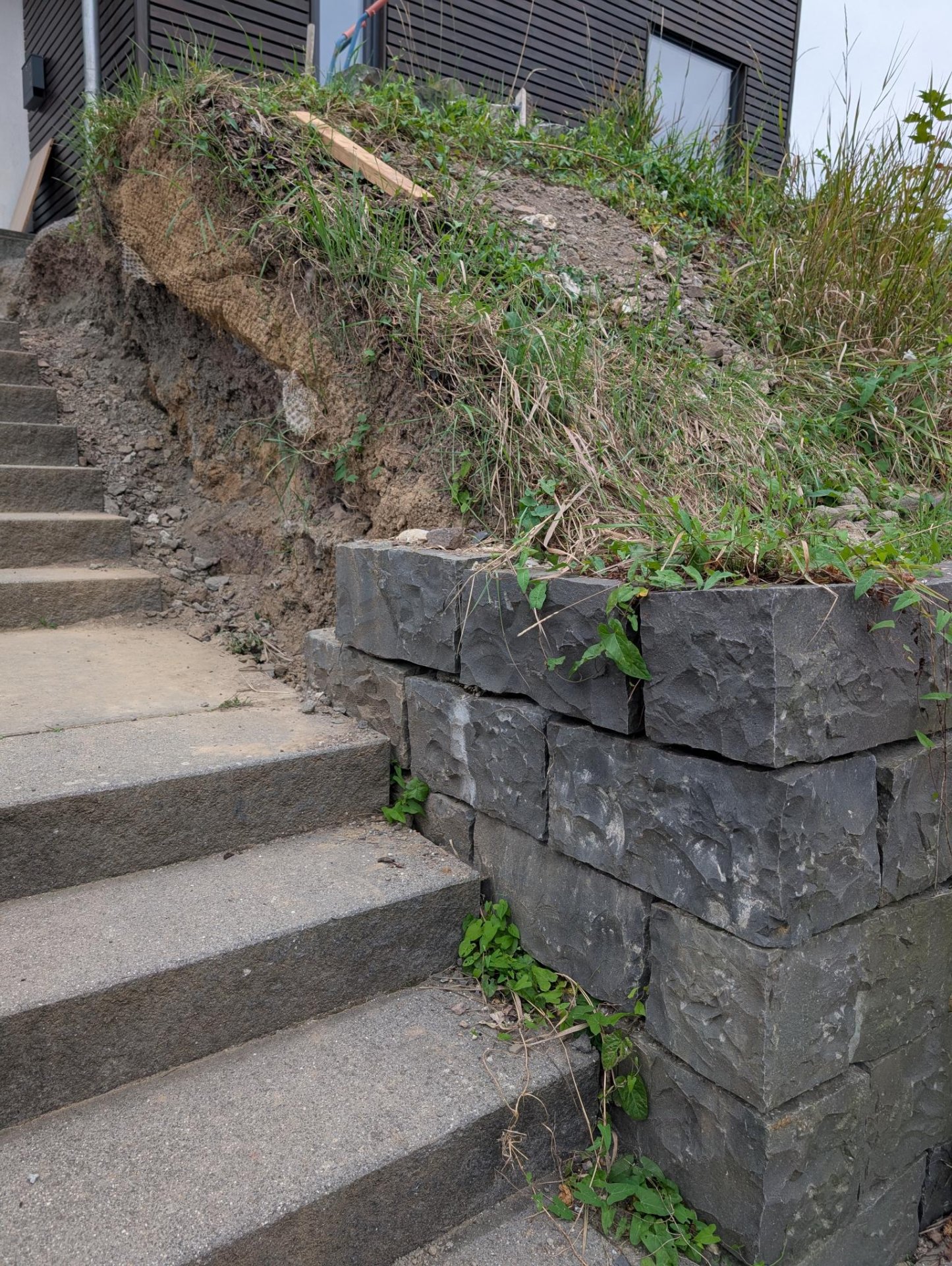

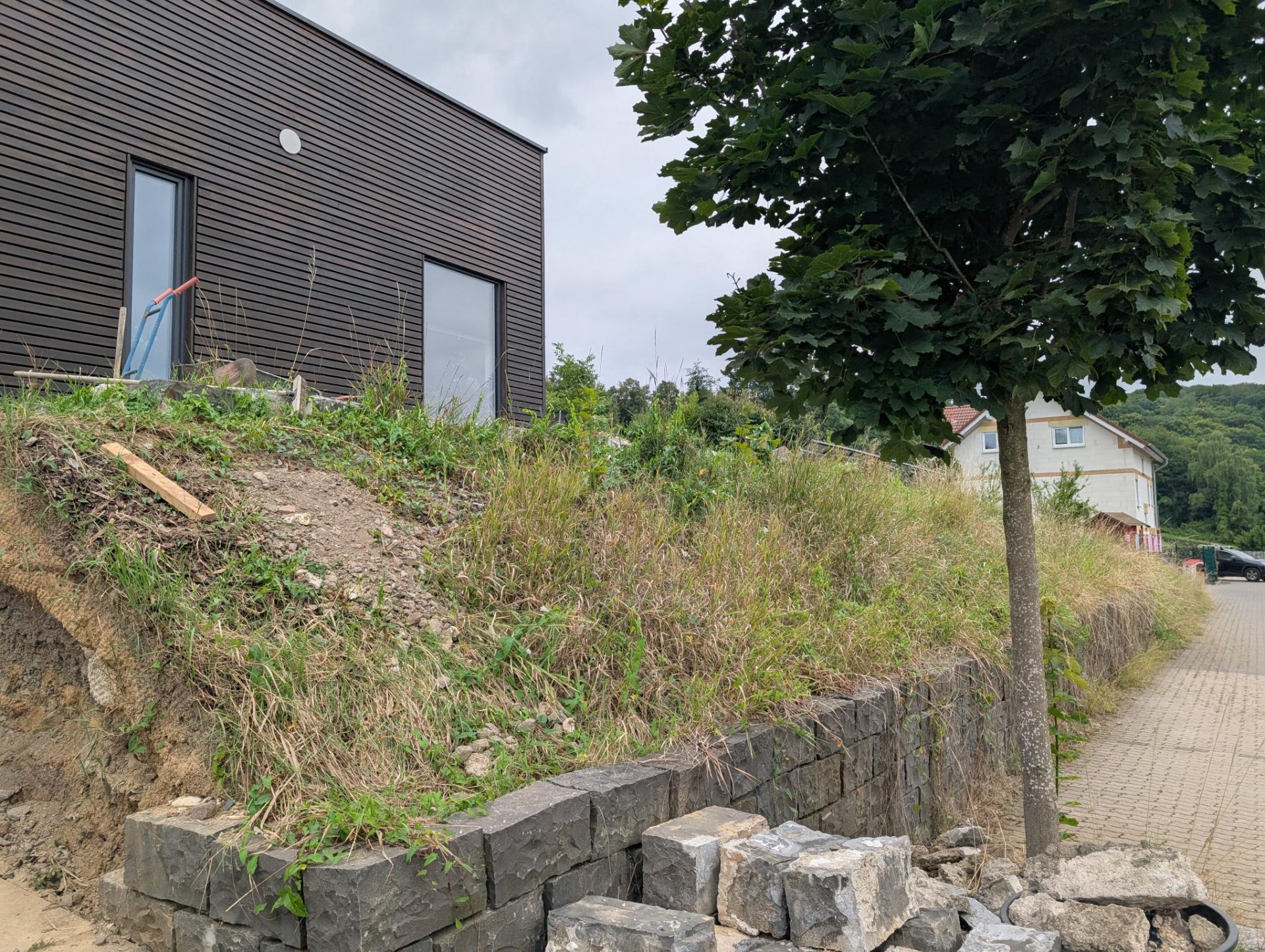

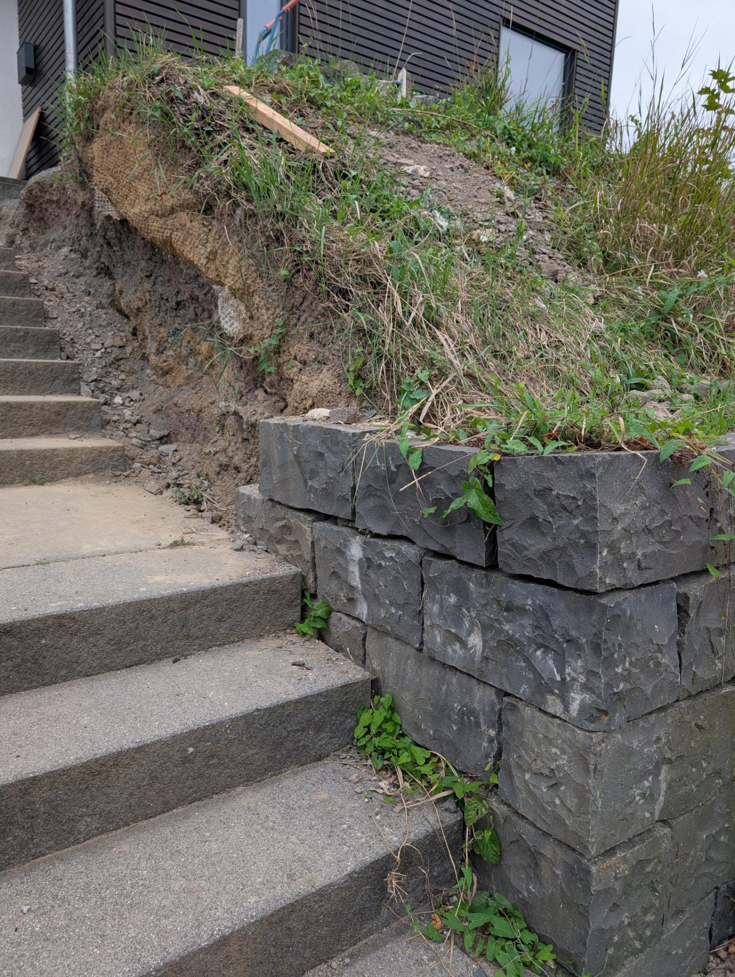

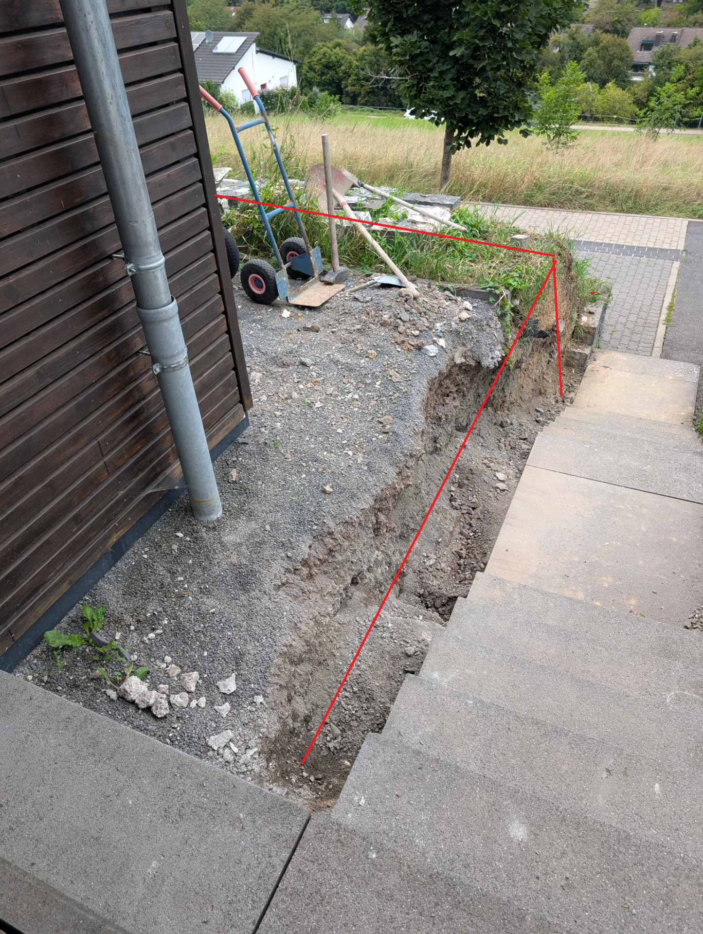

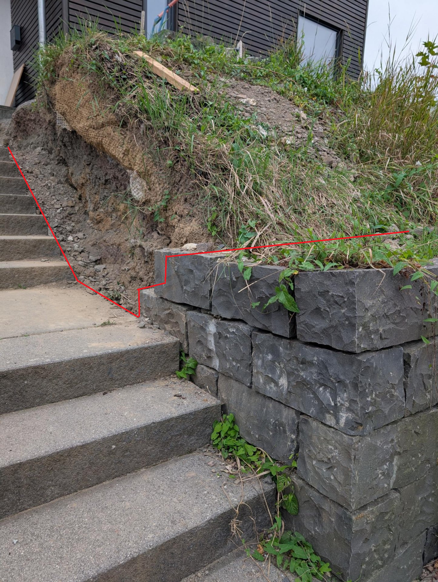

    Hallöchen,
    wir möchten demnächst gerne unseren Hang terassieren. Höhe 1,3m, Länge 20m, Lehmboden. Die untere Mauer aus Basaltsteinen soll so bleiben wie sie ist. Die neue Mauer (Winkelstützen oder Schalungssteine) soll entlang der Treppe gehen und dann im rechten Winkel parallel zur Straße (Verlauf im Bild rot markiert), also genau so wie die bereits bestehende Mauer letzendlich.
    Pro Winkelstützen: Stabiler
    Pro Schalungssteine: Sieht besser aus, günstiger
    Frage: Welche Art von Terrassierung würdet ihr wählen? Winkelstützen oder 24cm Schalungssteine mit Bewehrung? Kann ich den gesamten Verlauf (25m) überhaupt ohne Unterbechung mit Schalungssteinen mauern oder muss da zwischendurch immer so Arbeitsfugen vorsehen? Sehe solche Fugen bei keinem unserer Nachbarn in den Schalungssteinmauern, der Hersteller schreibt es aber in seiner Anleitung vor...Ein Riss in der fertigen Mauer nach kurzer Zeit wäre eine Katastrophe...Auf die Mauer kommt dann am Ende ein Stabmattenzaun drauf.

    Hi,
    winkelstützen sind bei deinem Lehmboden einfach das solide Fundament gegen Druck und Frost, Schalungssteine sehen schicker aus, aber brauchen eine saubere Ausführung mit Bewehrung und einen wirklich durchgehenden, frostsicheren Gründungssockel. Die 25 Meter solltest du keinesfalls ohne Dehnungs- oder Arbeitsfugen durchziehen, egal was die Nachbarn machen – spätestens im ersten Winter wirst du sonst direkt zum Pionier für Risse auf dem Grundstück.
    Edit:
    Hast du schon geprüft, ob der Zaun auf der Mauer statisch mit eingeplant werden muss, oder gehst du davon aus, dass der Bodenandruck der einzige Lastfaktor bleibt?
    Es gibt da wohl nicht weinige Fragen zu klären! Aber wei gesagt, du weisst wo du mich findest ;)

    Danke für deine Antwort. Winkelstützen sind leider auch deutlich komplizierter in der Umsetzung, insbesondere An dem Stück neben der Treppe, direkt am Haus, da ich da nicht so viel Platz habe wäre ich mit Schalungssteinen vermutlich deutlich flexibler.
    Aber ja, du hast Recht, ich denke grundsätzlich auch, dass Winkelstützen solider sind und nach meiner Laienmeinung wahrscheinlich auch technisch einfach besser geeignet...Ein Kombination zwischen Schalungssteinen (Stück vom Haus enlang der Treppe) und Winkelstützen (die 20m parallel zur Straße) ist wahrscheinlich Murks, oder?

    Hm nein, hab ich nicht ehrlich gesagt. Ich dachte bis jetzt nicht, dass ein 1,2m Stabmattenzaun großen Einfluss auf solche massiven Bauwerke hat.
    Welche Gründungstiefe benötigt man den für Winkelstützen, braucht man hier auch die 80cm (frostfrei?? Klingt echt nach Wahnsinn, so tief und dann auch noch 70cm Fußtiefe des Winkelsteins - macht ein sehr tiefes, breites Fundament in Summe und Unmengen an Beton...ist das notwendig?

    Ja es sollte auf jeden Fall Frostfrei gegegründet werden und außerdem eine Wärmedämmung
    mind 60mm Erdreichseitig an die Winkelstützwand
    Angebracht werden danach schotterpackung
    In Geotextil ca.40cm bis unter Planzebene.
    Das lässt die Stützwand, stehen wie Sie geplant
    war.

    Danke für eure Antworten.

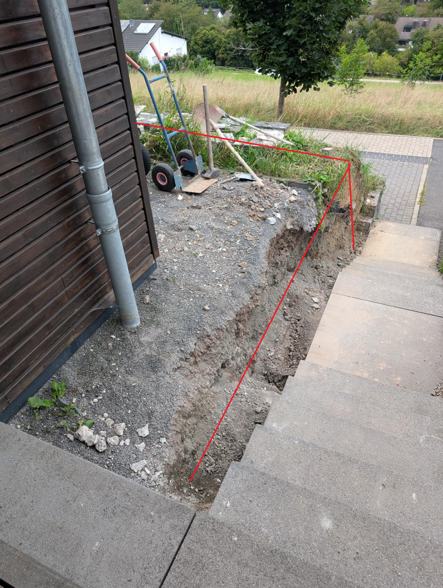

    Noch eine Frage, sofern ich mich für die Variante mit den Schalungsteinen entscheiden würde.

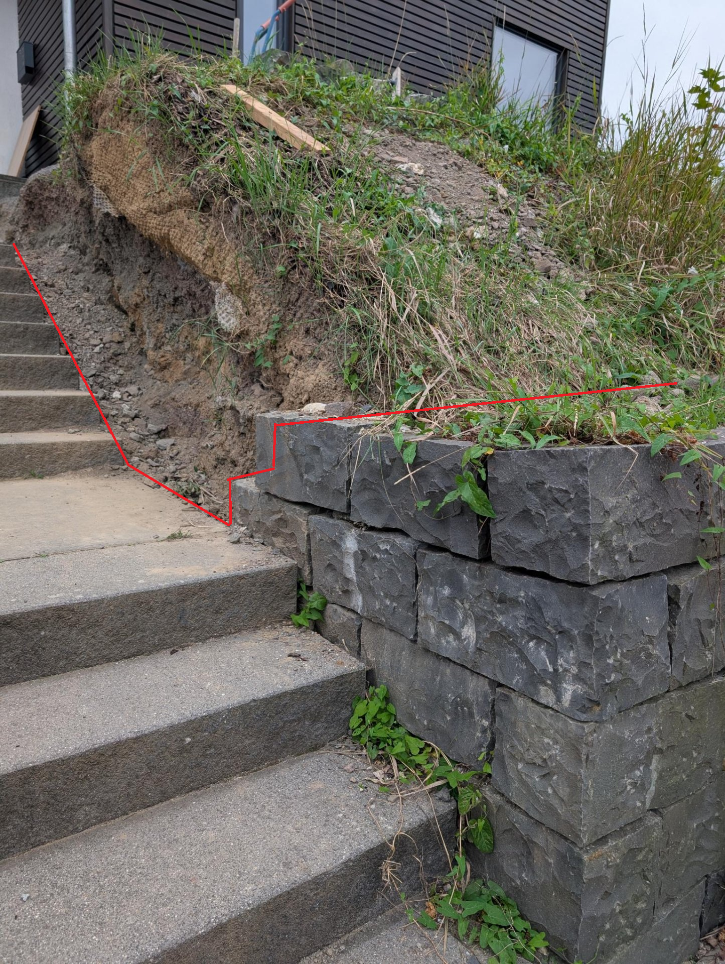

    Würde der Fachmann hier zwei getrennte Fundamente errichten (dann allerdings kein um´s Eck Mauern möglich, Nachteil: Fuge, sieht blöd aus) für
    -entlang der Treppe
    -entlang des Hangs
    Oder würde man das Fundament "hochtreppen", s. Skizze anbei,ich hoffe es ist verständlich was ich meine. Dadurch hätte man nur ein Fundament und könnte auch mit den Schalungssteinen einen sauberen 90 Grad Winkel Mauern. Auf zwei getrennten Fundamenten würde das denke ich nicht gehen, das würde bestimmt einen Riss zur Folge haben.
    Was meint ihr?
    EDIT: Noch eine Frage: sind dickere Wandstärken (z.b. 30er statt 24er Schalungsteine) resistenter gegen Rissbildungen? Ich finde den Mehraufwand nicht wirklich groß und würde daher dann vielleicht direkt auf die 30er gehen, sicher ist sicher :-)

    Mal ganz ehrlich. Beide Varianten sind nur halbe Sache. Warum eweiterst die Natursteinmauer nicht?
    Was soll die Terrassierung bringen? Boesch das ab und lege einen Steingarten an. Sieht gut aus und kostet einen Bruchteil.

    Geht nicht. Müsste die dann um 1,3m erhöhen, die Steine sind nur geklebt, kein Mörtel oder so. Ist mir zu heiß. Zweitens keine Zaunmontage darauf möglich. Insbesondere das Stück am Haus ist sehr schmal, da kann man mit L Steinen oder schalungssteinen besser arbeiten. Außerdem verbietet es die Gemeinde, so hohe Mauern direkt an der Straße zu errichten ohne Statiker.
    Ich bin nicht sicher, ob ich dich richtig verstanden habe. Die Terassierung bringt
    -mehr nutzbare fläche oben
    -die einfache Möglichkeit einen Zaun oben zu installieren und dadurch das Grundstück für die Kinder zu sichern
    -Hang ist doof zu pflegen, merke ich jetzt gerade
    Neben dem Haus soll ein Weg um den Erker entstehen, das geht auch nur mit sauberer Terassierung. Abböschen und dann 40qm mit flies und Steinen find ich persönlich nicht schön, und selbst wenn müsste ich auch diesen hang weiterhin hin und wieder pflegen

    Das kann ich sehr gut verstehen. Ich hoffe mal, das Dein Konstrukt auch ein Statiker prueft. Der zusaetzliche Erddruck auf die bestehende SM ist nicht unerheblich.
    Was genau soll denn da hin?

    Aus deiner Beschreibung und den Bildern erschließt sich mir zwar nicht wirklich, was genau du vorhast (maßstäbliche Pläne, Grundriss und relevante Schnitte, könnten beim Verständnis helfen), aber auf einen Standsicherheitsnachweis solltest du nicht verzichten. Sonst liegt womöglich bald die Bestandsmauer mitsamt Winkelstützen oder Schalungssteinen auf der Straße.

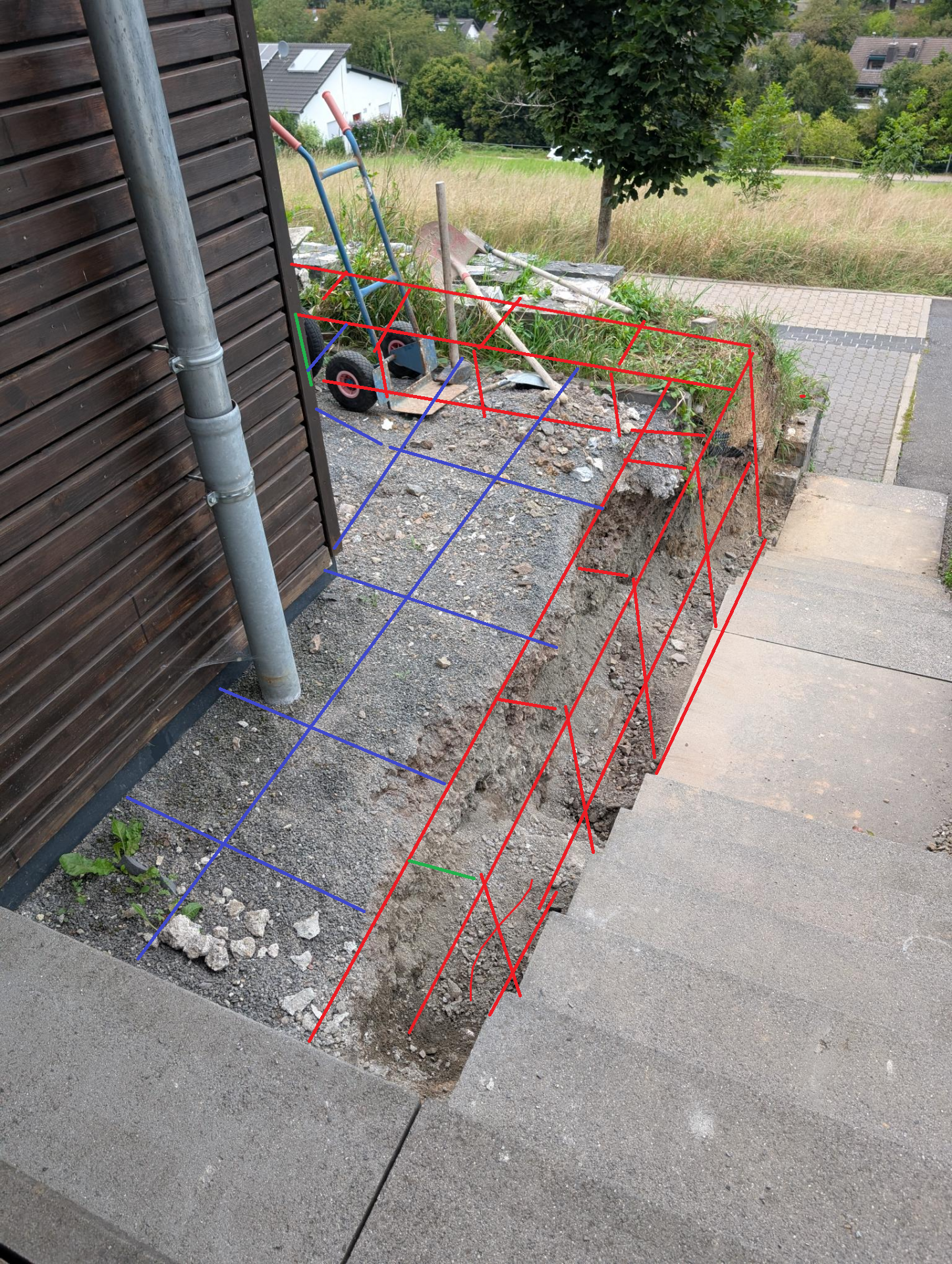

    Hier nochmal ein Bild, damit sollte es klar sein:
    rot= Schalungssteine
    blau= Terassenplatten
    Offizielle Pläne gibt es nicht.
    Ist noch jemand bereit, auf meine Fragen einzugehen?
    -Rissbildungen bei Faserverstärktem Beton - weiterhin Dehnfugen notwendig? Was, wenn man die Mauer dicker plant?
    -1 Fundament oder 2? Ums Eck Mauern oder nicht?

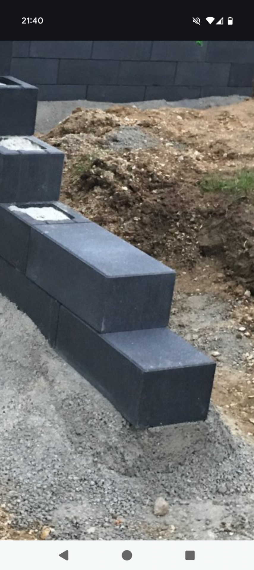

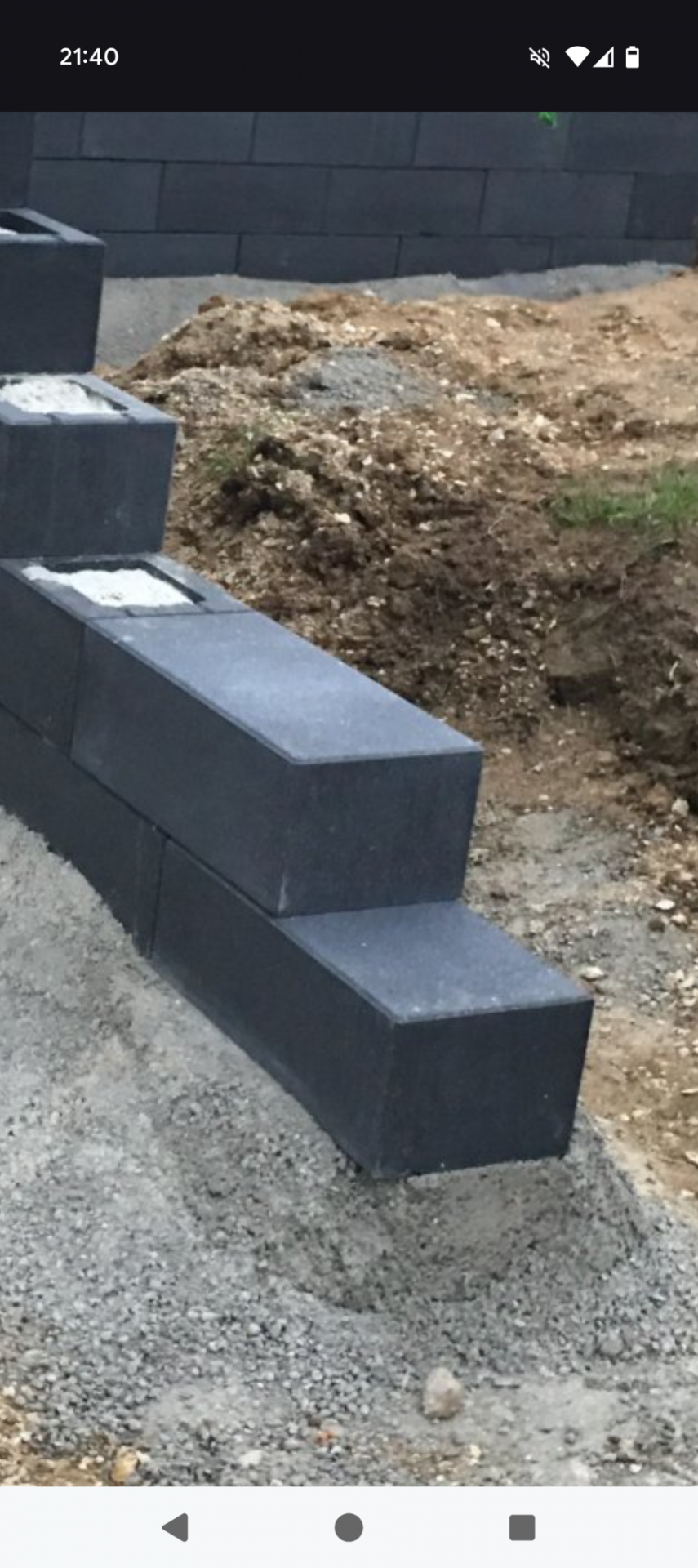

    Weiß jemand, was das für Abschlussteine sind und wo man die herbekommt? Finde ich schick, habe ich aber noch nie gesehen im Baumarkt:
