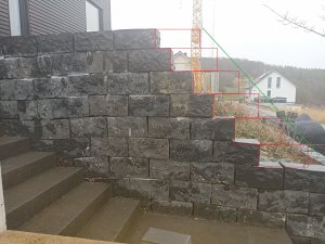

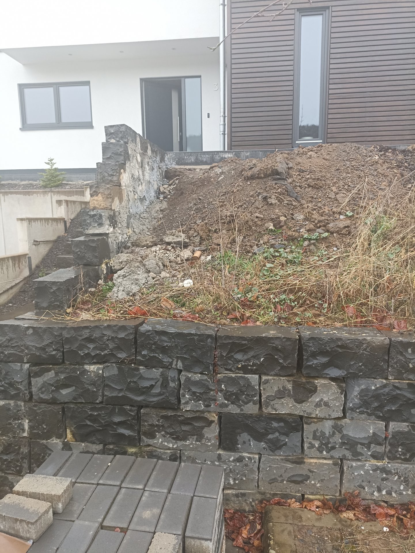

    Hallo Experten,
    wir haben ein Hanggrundstück und möchten diesen Hang auf der Vorderseite des Grundstücks gerne auffüllen. Grund: Wir gewinnen dadurch sehr viel nutzbare, ebene Fläche.
    Anbei habe ich zwei Bilder angefügt, die den IST-Zustand des Hangs zeigen:

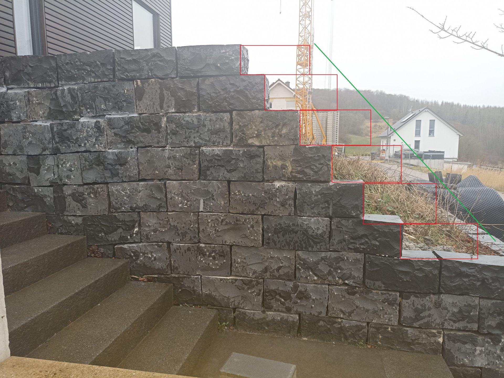

    Auf dem Anhang 1 sieht man die roten Steine - eine Reihe die ich noch auf der Mauer aufsetzen möchte. Damit habe ich dann im gesamten Verlauf des Gefälles genau 100% Gefälle. Die grüne Linie zeigt das in etwa die Steigung.
    Es handelt sich hier um sehr lehmigen Boden. Ein Nachbar hat teilweise ein noch steileren Hang vor dem Haus, dort gefällt mir das ganz gut. Einfach Vlies+Rindenmulch drüber, dann hat man erstmal Ruhe.
    Meine Frage: Ist die Herstellung eines solchen Hangs mit dem doch recht starken Gefälle möglich oder ist das zu steil? Katastrophal wäre es, wenn der Hang dann beim nächsten starken Regen runter auf die Straße rutscht.
    Was meint ihr?
    Danke vorab für eure Einschätzungen.
    Simon

    Ich würde mit extra hangbefestigenden Pflanzen arbeiten.

    Machbar ist (fast) alles. Ob der anstehende Boden geeignet ist und welche ergänzenden Maßnahmen ggf. erforderlich sind, verrät dor der Bodengutachter.

    Ohne Zusatzmaßnahmen definitiv zu steil. Dein Stichwort für weitere Recherchen ist "bewehrte Erde". Ob dein Plan rechtlich zulässig ist, ist dann die andere Frage.

    Einen Bebauungsplan gibt es keinen. Und da auch Nachbarn ein solches Gefälle haben gehe ich nicht davon aus, dass so ein Gefälle nicht erlaubt ist...
    "Bewehrte Erde" - Was es alles gibt, wieder was gelernt. Eine natürliche Bewehrung mittels Pflanzen wäre mir ehrlich gesagt lieber.
    Gut, ich werde schauen wie ich weitermache und werde mich diesbezüglich nochmal an einen Profi wenden, danke schonmal jetzt bin ich schonmal um einiges schlauer!

    Von dem Gedanken solltest du dich schleunigst verabschieden :mega_lol:. Es geht auch nicht um die Neigung, sondern um die Geländeanhebung an sich.
