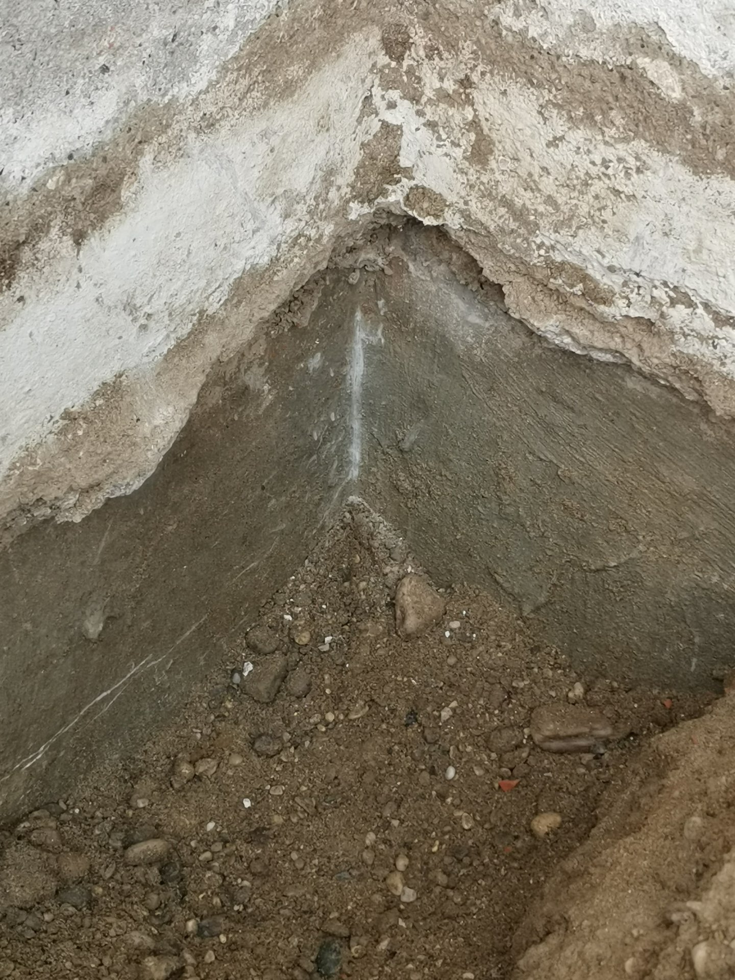

    Ich möchte einen kleben hang ca. 2m mit Gras bewachsen lassen.
    Bis wie viel Grad steigung darf ich das machen. Muss ich irgendwas beachten wegen Rutsch gefahr? Der hang existiert noch nicht. Der Untergrund ist jetzt noch mit größtenteils Kies. Wie dick sollte da die erdschicht darauf sein?

    Beschreibe mal wie Dein Untergrund aussieht, Kies ist ein weiter Begriff, mit einigen Tricks kann man das schon recht Steil machen.
    Fotos währen Schön,
    Wie hoch ist der Höhenunterschied und wieviel Platz hast Du.

    Also ich hab einen Höhenunterschied von 130 cm ca. Und will schon so auf 45 Grad gehen.
    Bepflanzen mit Rollrasen?

    Wenn ich das richtig sehe hast Du einen Lehmigen Kies anstehen. 45° sind mit RR überhaupt kein Problem wenn Du Folgendes beachtest, max. 5cm Mutterboden aufbringen und in den Rohboden 45° zur Falllinie kleine Kerben ziehen damit das nicht abrutscht. wenn Du steiler gehen willst hat sich folgender Aufbau bewährt Kein Mutterboden, ein Geogitter mit 40 cm langen Erdnägeln vernageln und Rollrasen darüber.
