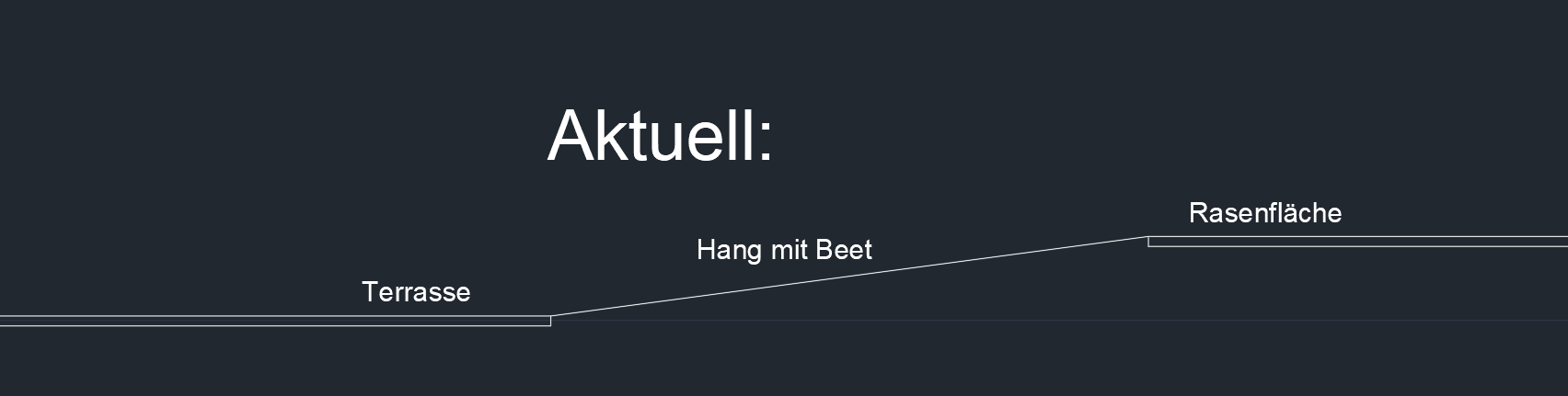

    Hallo liebe Bauexperten,
    ich möchte ein neues Projekt in meinem Garten in Angriff nehmen. Aktuell habe ich eine geflieste Terrasse, welche durch einen leichten Hang, mit ca. 45cm Höhenunterschied in eine Rasenfläche übergeht:

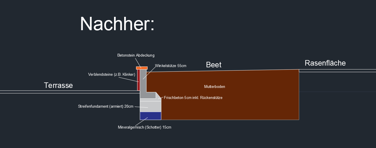

    Dies möchte ich nun ändern. Mein Plan ist es, die Terrasse mit Winkelstützen (armierte L-Steine) abzugrenzen, um so ein schönes Beet zu haben. Diese Winkelstützen (30er Fuß) sollen zur Sicherheit (Frost) auf einem 20cm hohen und 40cm breitem Streifenfundament (mit einer 4mm dicken Baustahlmatte) platziert werden. Unter dem Streifenfundament wollte ich noch ungefähr 15cm Mineralgemisch bzw, Schotter mit einer Rüttelplatte verdichten. Wenn etwas dagegen spricht, bitte ich um Einwand.
    Aus ästhetischen Gründen sollen die L-Steine von vorne (zum Haus hin) mit Verblendsteinen versehen werden und oben drauf wollte etwas breitere und längere Betonsteine nehmen, damit das schöner aussieht und die Schicht zwischen Verblendern und L-Steinen vor Regen geschützt sind. Die Verblendsteine würde ich von unten (zu den Fliesen hin) und nach oben (zu dem Betonstein) mit Silikon abdichten, damit keine Feuchtigkeit eindringen kann. Von der anderen Seite könnte man zwischen L-Stein und Betonstein auch noch eine Silikonfuge machen.
    So schön, so gut - so lautet mein Plan:
    Nun bin ich mir in einigen Sachen unsicher.:
    - Reicht eine Bewehrungsmatte bei dem Streifenfundament aus oder soll ich lieber eine oben und eine unten verlegen? Oder doch vielleicht ein Bewehrungskorb?
    - Wo würdet ihr noch was zusätzlich abdichten? Zum Beispiel am Streifenfundament?
    - Wie sollen die L-Steine zum Mutterboden hin, abgedichtet sein, damit keine Feuchtigkeit sich hinter den Verblendern ansammelt und ggf. durch Frost abplatzen?
    - Wäre es empfehlenswert ein Gewebenetz unter die Verblender einzuarbeiten, falls die L-Steine "ein wenig arbeiten" sollten?
    Ich danke euch bereits schon vielmals. Vielleicht habt ihr noch irgendwelche Tipps und Tricks.

    Dort rufst du mal an und schilderst deinen Plan.
    A
    es muss tiefer gegründet sein um frostsicher zu werden
    B
    Bewegungen der Stuttgarter Mauerscheiben sind wohl nie ganz zu verhindern und daher kann
    dir keiner sagen was mit den Verblendsteinen geschehen wird.
    In 9 von 10 Fällen wird das sogar klappen und einer ist dann dabei der leicht kippelt und die Verblendsteine lösen sich.
    C
    Die Drainage auf der Rückseite der Scheiben fehlt.

    A: Um wie viel tiefer sollte ich gehen? Man spricht ja sonst immer von 80cm. In meinem obigen Beispiel wäre ich bei 55cm.
    B: Deswegen würde ich auch das Gewebenetz nehmen, damit das Problem mit den Bewegungen einigermaßen im Griff ist.
    C: Stimmt, die hatte ich jetzt in dem Beispiel vergessen. Auf welcher Höhe sollte ich die am besten verlegen? Unterhalb, auf Höhe oder oberhalb des Streifenfundaments?

    Die Angaben gibt der Hersteller und das Baugebiet vor.
    Einfach dort anrufen und sagen wo es gebaut wird.
    Die sagen dir den Rest.
    A
    80cm auf jeden Fall
    B
    was hilft das Gewebe wenn ein Stein nach vorne geht ?
    Das Gewebe hilft bei Risse in der Steinebene aber nicht im 90°Winkel zur Ebene
    C
    ist auch bei den Herstellerzeichnungen drin.
