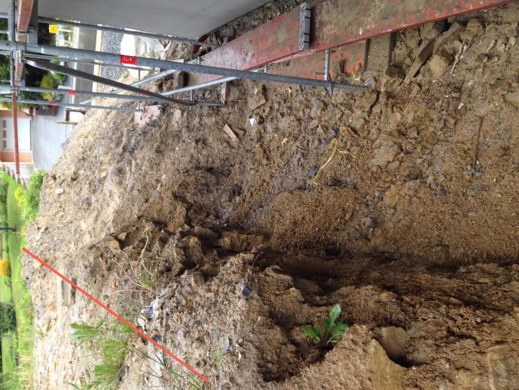

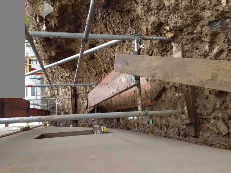

    Hallo liebe Community wir haben gerade neu gebaut und sind seid einiger zeit im haus.
    Jetzt muss alles noch im aussenbereich gemacht werden.
    Mein grösstes problem ist der seitenbereich aussen vom haus, da haben wir ein hang von gut 2-2,30 meter höhe. In der breite berträgt zwischen seitenfassade zum grundstück vom Nachbar etwa 3 meter.
    Ich hab gar keine Ahnung was man da machen könnte. Es handelt sech um Lehmboden.
    Soll ich die Erden ein bisschen verziehen so dass es nicht mehr so steil ist und dann bepflanzen oder besser eine Mauer bauen lassen.
    Ich hoffe es kann mir jemand ein paar tipps geben.
    Vielen Dank
    Gruss
    JamJam

    Mauer... Sonst kannst du wohl nicht mal ums Haus drumherum laufen, Kosten sind natürlich viel höher als wenn du nur eine Böschung anlegst...
    Ich bin mir aber ziemlich sicher das du dich irgendwann darüber ärgern wirst weil du den Platz vermisst

    Darüber macht man (bzw. der Planer/Architekt) sich doch vorher Gedanken, bevor man das Haus da hinsetzt!!!
    Auch hinsichtlich der Erreichbarkeit mit schwererem Gerät, z. B. für das Setzen von L-Elementen (die ich hier wahrscheinlich bevorzugen würde)!
