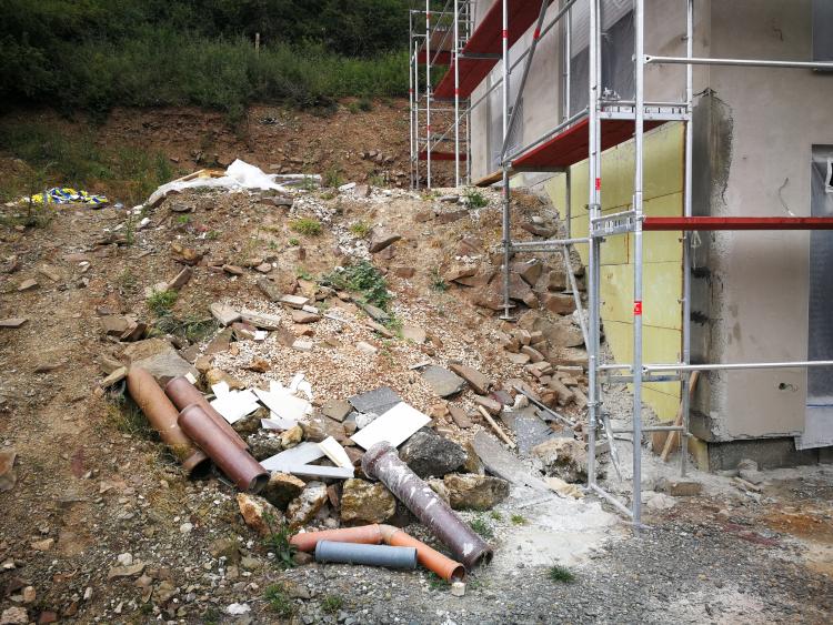

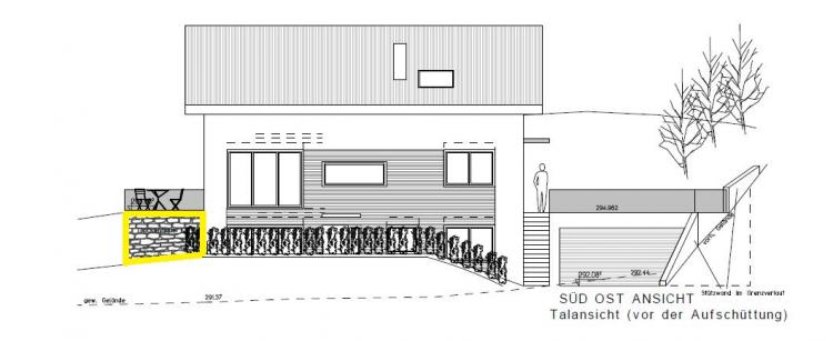

    wir haben einen Neubau in einen Hang gebaut. Seitlich aus dem Haus führt nun an zwei Austritten der Weg auf unsere Terrasse.
    Der Höhenunterschied beträt so ziemlich genau 3m, den Hang müssen wir stützen, um hier anfüllen und später oben unsere Terrasse erstellen zu können.
    Wir sind relativ offen, es sollte jedoch primär zweckmäßig + bezahlbar sein. Wir sind bereit Eigenleistung miteinzubringen. Varianten mit Pflanzsteinen und Gabionen haben wir uns angesehen, meiner Meinung nach kann man hier mit viel Muskelkraft und Schweiß den ein oder anderen € sparen, aber wenn ich die Materialkosten aufaddiere, ist es schon krass, was man für eine Stützwand hinblättern muss, obwohl man so viel Zeit und Kraft miteinbringt.
    Daher meine Frage oder Bitte nach Anregungen, wie können wir diese Situation preisbewusst und zweckmäßig meistern oder meistern lassen, gibt es weitere Methoden, Materialien, Quellen, Arten oder Ideen dazu. Bilder habe ich angefügt, die Terrassentüren sind jeweils links.

    Etwas spät, jetzt den Hang zu stützen! Das ist eine Arbeit die man früher macht.
    An der Bergstraße am Odenwald rutschen die schweren Häuser durch ihr Gewicht auf die leichte Garage wenn die Garage unterhalb steht. Steht die Garage oberhalb des Hauses bildet sich ein Spalt dazwischen. Dadurch werden die Bewegungen sichtbar. Die Anschlußleitungen müssen da schon flexibel sein....
    Ob der Tragwerksplaner diesen Erddruck berücksichtigen konnte, wäre die erste Frage.
    Früher planten die damaligen Baumeister eine Vertiefung zwischen Hang und Gebäude. Dort konnte sich das Wasser vom Hang sammeln und belastete nicht die Grundmauern. Man hatte ja nicht die Dichtungsmöglichkeiten von heute.
    Den Bauschutt gegen das Haus zu kippen ist auch nicht die feine Art.
    Mit Muskelkraft hier etwas zu sparen ist meiner Meinung nach nicht sinnvoll. Ein Bagger ist da billiger.

    Lese ich das richtig, dass du von beiden Doppeltüren auf die Terrasse möchtest? Komplette Seite 3 m aufschütten?
    Und hinten (oder ist das vorne, denn Solar sollte doch auf der Südseite sitzen...), gibt es auch noch zwei kleine Fenster / Oberlichter, die frei bleiben sollen/müssen?
    Wie ist das denn alles geplant? (Vermutlich garnicht, sonst würdest ja nicht fragen...:cool:)
    Von welchen Materialkosten sprichst du? Hast du doch schon ein konkretes Angebot vorliegen?
    Bitte mehr Infos.
    PS: Einach 3 m aufschütten und dann Terrasse (richtig) machen wird wegen Setzungen die kommenden 10 Jahre vermutlich nichts.

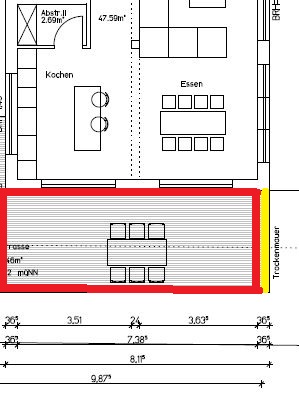

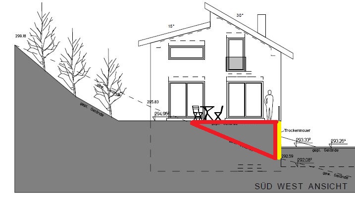

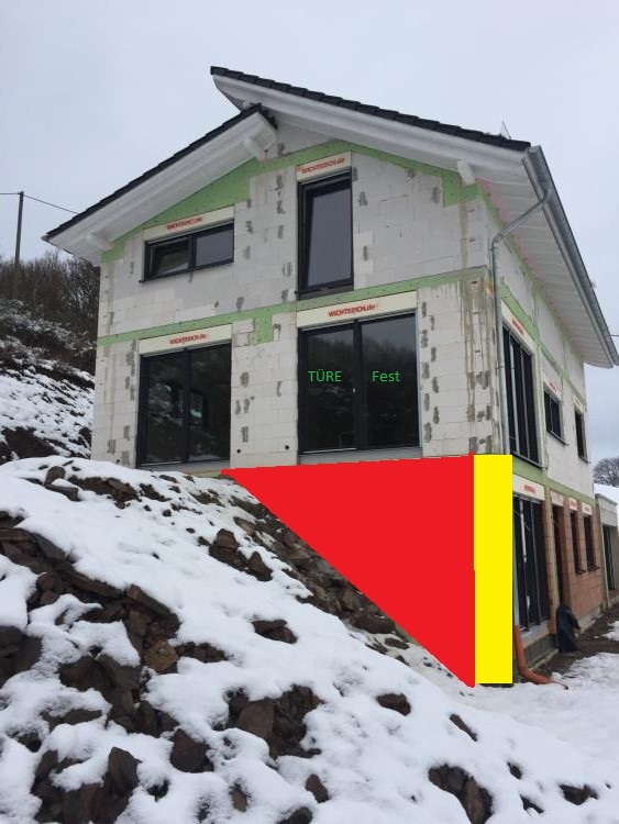

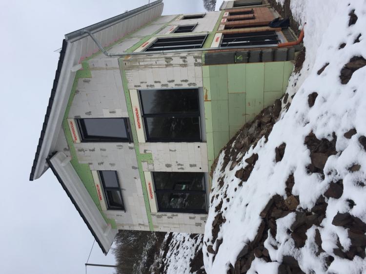

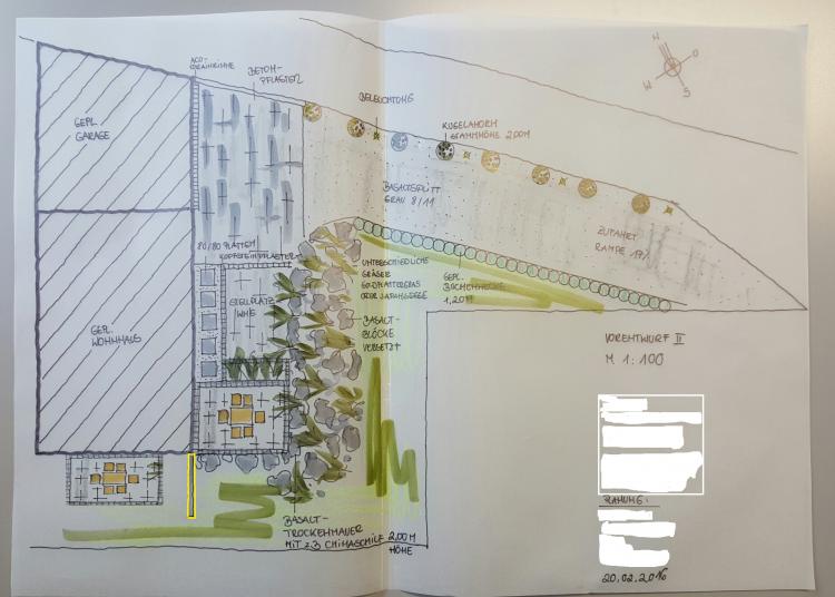

    Hallo und danke, auch wenn ich vieles nicht verstehe oder nichts mit dem Thema zu tun hat.
    Ja, Solar kam drauf weil KfW70 Standard. Ich poste noch ein paar andere Bilder, um die Situation ggf. etwas klarer darzustellen.
    Es geht nicht um den Hang hinter dem Haus, sondern ausschließlich um den Teil links neben dem Haus zu stützen, aufzufüllen um dem EG den Austritt bzw.
    die Erstellung einer Terrase zu ermöglichen. Evtl. kann man auch ohne Stützwand aufffüllen, das der Auslauf einfach länger wird und ggf. dort nur noch eine 1m hohe Wand möglich ist!? Platz ist vorhanden.

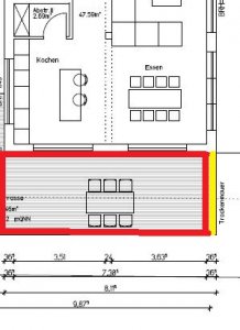

    Bei den Bildern habe ich den zukünftigen aufgeschütteten Bereich rot, und die Wand gelb gekennzeichnet. 1.JPG 2.jpg 3.JPG IMG_7108.jpg

    Ich würde L-Steine wählen. Die kippen nicht so leicht um, weil das Erdreich durch sein Gewicht die Steine in der Position hält. Unter die Steine kommt ein Betonfundament und die Fugen werden von hinten abgedichtet.

    Wie stellst du dir das vor? Wie sollte das funktionieren? Du verschiebst die "gelbe Stütze" quasi nach rechts um kleiner werden zu können. Nur, wer oder was hält die Erde auf der Längsseite?
    Petras Vorschlag ist auch men Favorit.
    Das geplante Gelände in Bild 3 - das vor dem Haus - ist ja auch viel höher dargestellt.
    Das "Projekt Terrasse" muss vernünftig geplant werden!
    Was soll für ein Belag auf die Terrasse?
    Wie tief soll, kann sie werden?
    Geländer brauchst auch ein paar Meter...
    10.000€...20.000€ werden sicherlich "versenkt"!
    Schade, dass so wenig Infos kommen...

    anbei ein Plan wie wir uns das in etwa vorgestellt haben...
    Das mit dem Anschütten und auslaufen lassen war nicht zu Ende gedacht, natürlich müsste man dann eine mindestens diagonal verlaufende Stützwand auf der "Längsseite". Terrassengröße sollte so 4m tief und 6m breit sein, wir werden "einfache" Beton Terrassenplatten verlegen. Die Terrasse des EG´s, also die oberhalb der zukünstigen Stützwand, ist nach Süd/West ausgerichtet, die Solarkollektoren grob Nord/Süd, aber eher Süd. Der Streifen hinter dem Haus, also da wo die Lichtschächte hinsollen ist zunächst nichts geplant, außer Rasen.
    Ich habe im Internet Betonblocksteine gefunden, sind diese bekannt oder gibt es Erfahrungen damit. SIeht aus wie Lego :-) Diese lassen sich einfach setzen, sind verhältnismäßig günstig und sollten ihren Zweck doch ebenfalls erfüllen, oder!? LINK: http://www.esser-kies.de/sites/default/files/Esser Strassfelder Betonblocksteine Preisliste 2015.pdf
    Ggf. könnte man hier auch eine Reihe on top setzen, dann hat man direkt sein Geländer bzw. Absturzsicherung!?
    Die zwei Fenster des UG´s bekommen noch zwei Lichtschächte. Ich weiß, diese hätte man früher setzen können, war aber anders geplant als es jetzt doch kommt.
