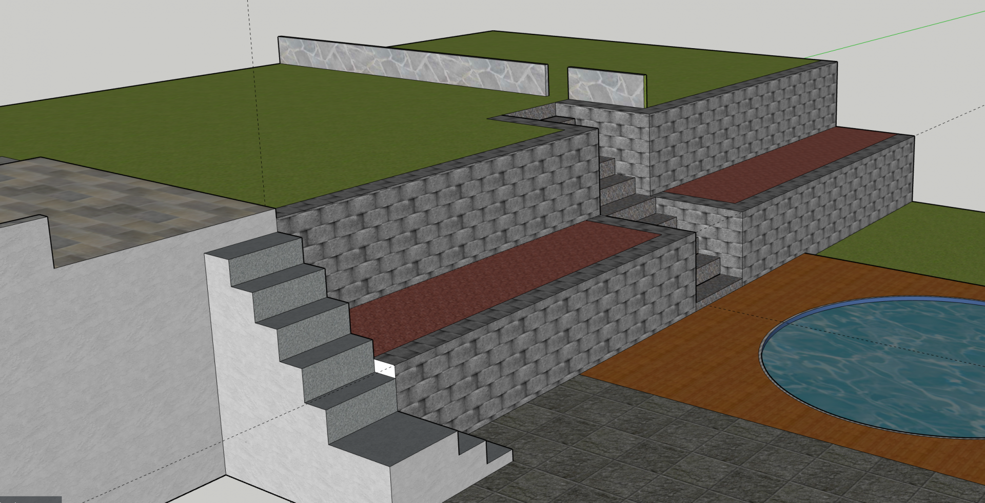

Diskutiere Hang terassieren, so möglich? im Außenanlagen Forum im Bereich Rund um den Garten; Hallo zusammen, ich möchte nächstes Jahr meinen Hang terassieren. Zukünftig soll es so aussehen: [ATTACH] Zu überbrücken sind in Summe 2m...

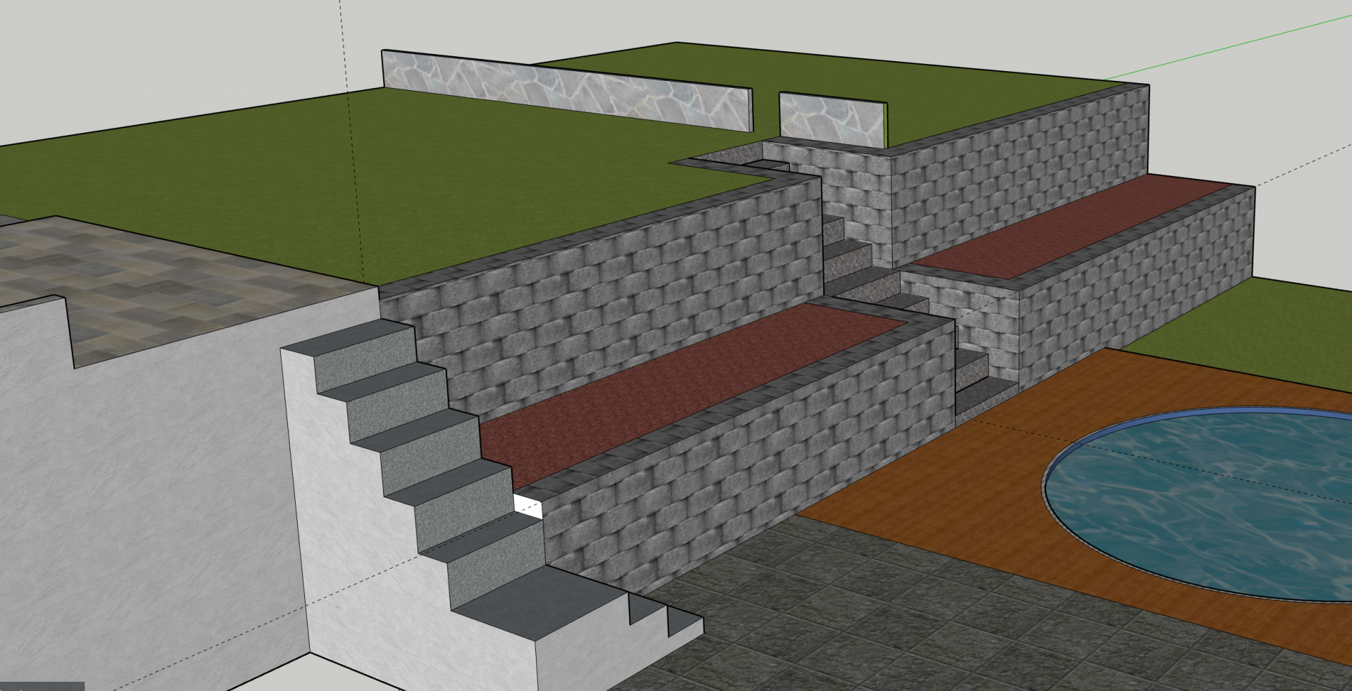

    Zu überbrücken sind in Summe 2m Höhenunterschied, ich würde gerne folgende Mauersteine nehmen da uns diese optisch sehr zusagen würden.

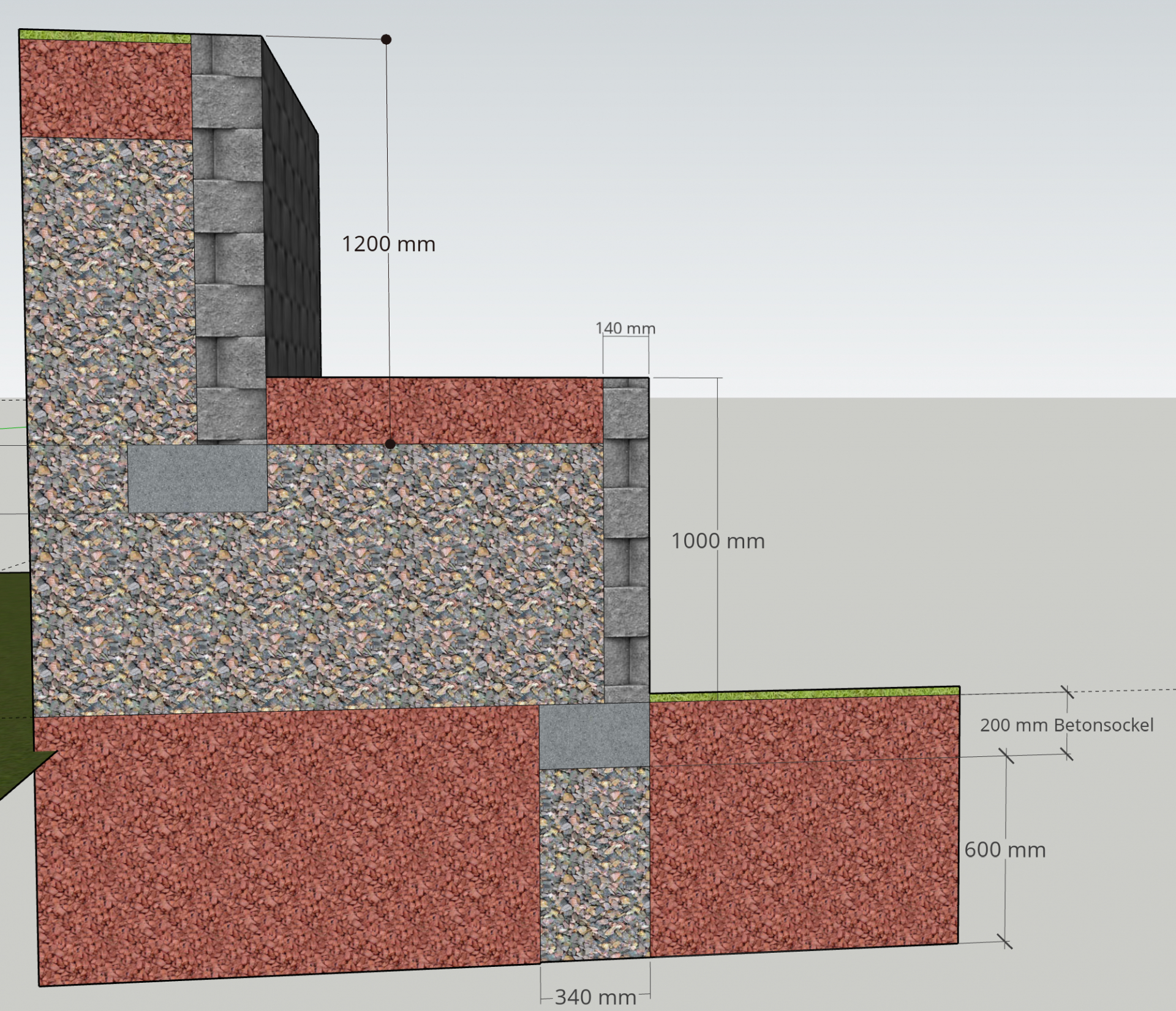

    Mein geplanter Aufbau wäre aktuell so geplant und ist in Summe 10m lang:
    Liege ich hiermit richtig - oder wird die drückende Last zu hoch?
    Sind die ausgewählten Steine passend zum geplanten Projekt?
    Die erste Steinreihe wird in ein Mörtelbett gesetzt, mit welchem Mörtel / Kleber sollte ich weiter mauern?
    Vielen dank schonmal vorab.
    Grüße
    Mathias

    Am besten fragst du das deinen Statiker oder GaLa Bauer.
    Zwei Meter Höhenunterschied mit Baukasten System in DIY abfangen ? Ich weiß nicht
  3. SIL
    10.867
    4.215
    Ja, du brauchst dahinter Beton - deine Steine sind dann im Sinne Verblender, am besten mit leichter Neigung alles und Dränage ( Wasserführung ).
    Leider fehlt die Tiefe deiner Stufung ( Abstand der 2 Mauern) und der vorhandene Boden respektiv was du Hinterfüllen willst.

    Der Pflanzring-Hersteller will die Musterstatik erst nach Auftragsvergabe rausrücken. Wir wissen also nicht, was für eine Hinterfüllung angenommen ist. Eine Höhe von 1,80 m erscheint mir erstmal recht gewagt. (Mal ganz abgesehen von der in meinen Augen fragwürdigen Optik. )
    Wie auch immer, die lastabtragende Wand muss in sich ausreichenden Verbund haben und ausreichend verankert sein. Sonst wird sie im Laufe der Zeit irgendwann kippen. Eine Möglichkeit wäre, L-Steine zu setzen und wie oben bereits geschrieben einen Verblender davor zu stellen.

    Hallo
    Danke für eure Antworten.
    Um die Fragen zu beantworten:
    - Reiner Garten, keinerlei Verkehrslast
    - Hinterfüllung mit Schotter und Mutterboden
    - L Steine sind leider keine Option, hab keinerlei möglichkeit einen Bagger dort hin zu bringen.
    Wären denn Schalungsteine mit Eisenarmierung eine Alternative?
    Die sehen alelrdings nicht gerade schön aus.
    LG
    Mathias

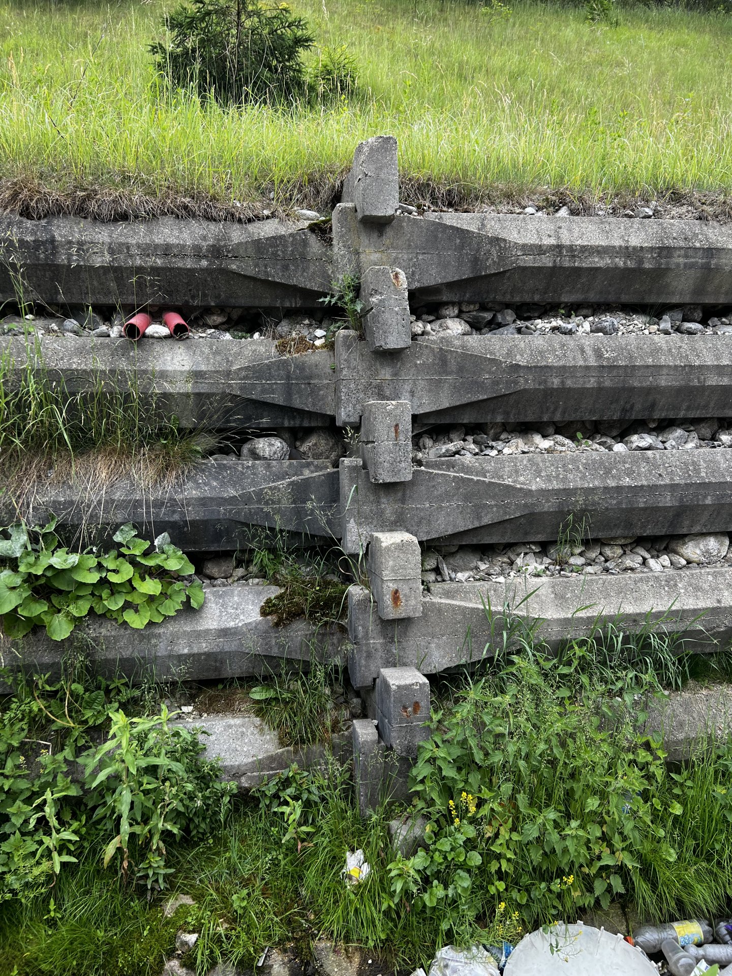

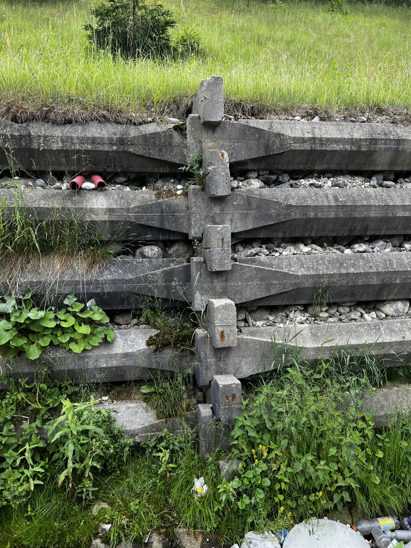

    Ich hab in Italien mal eine interessante Art der Hang abfangung gesehen
    bestimmt 2 Meter
    BaUT gefällt das.
  14. #14 VollNormal, 29.06.2022
    VollNormal
    VollNormal
    20.11.2021
    4.253
    2.893
    Bochum
    Optisch sicherlich nicht jedermanns Sache, aber anscheinend wohl rückseitig reichlich verankert.
