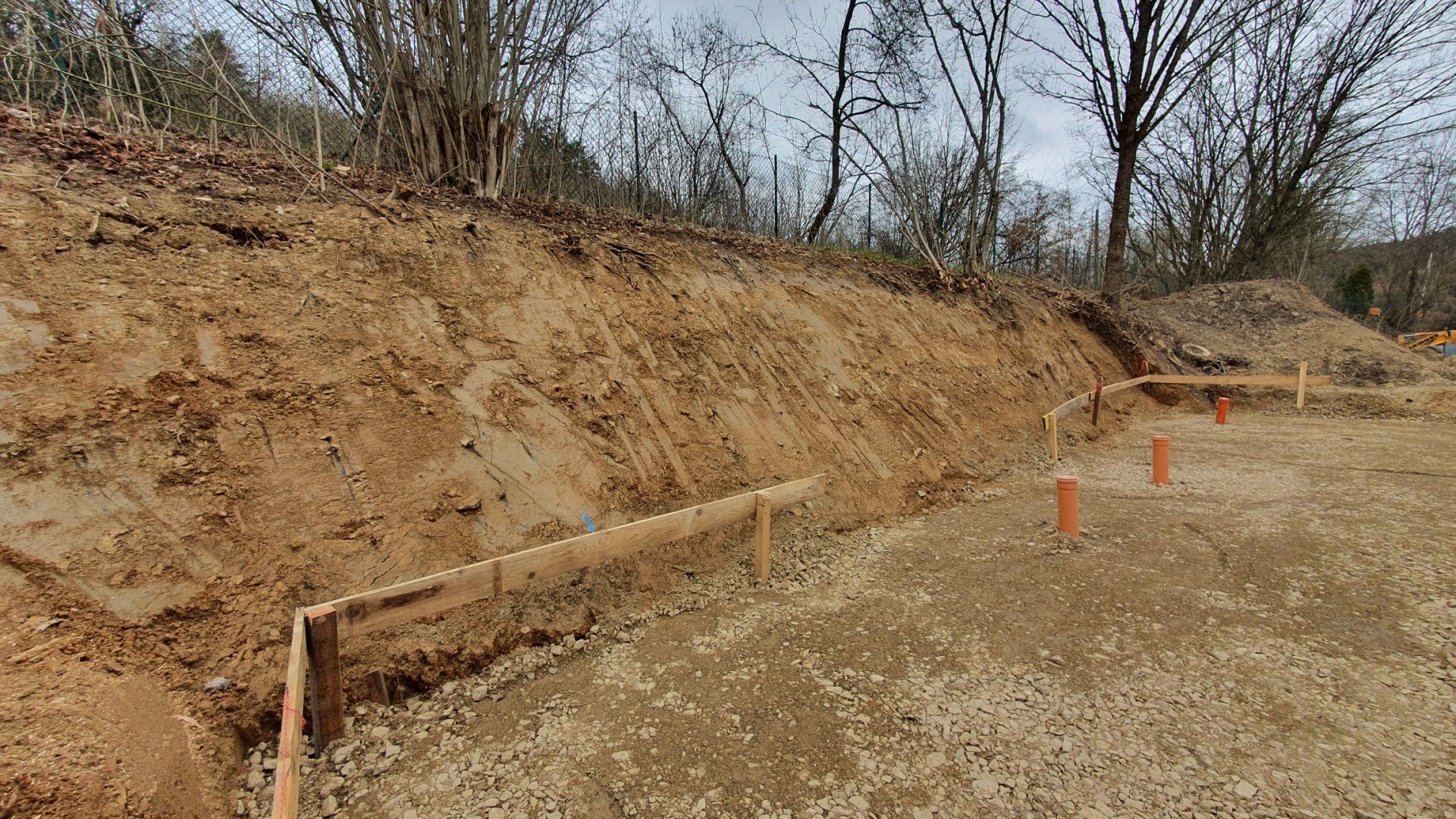

    mein Problem:
    Ich habe direkt an meinem Haus, welches bald gebaut wird, einen Hang.
    Die Schräge an sich hat etwa eine Breite von knapp 2,5 Metern, auf eine insgesamte Hanglänge von rund 11 Metern. Die Steigung hat etwa 60 Grad und der Boden ist relativ sandhaltig - SIEHE BILD!
    Kann man diesen Hang rein mit Bepflanzung begrünen, so dass er auch vor Abschwemmung (Erosion) auf Dauer geschützt ist? Wenn ja: Mit was, wie, usw.?
    ...oder muss UNBEDINGT eine Mauer erstmal unten hin, damit es nicht sooo steil ist?
    Ich bitte um Eure nette Hilfe.
    Danke

    Ich meine 60Grad sind ok. Ich würde aber erstmal eine Böschungssicherung aus Jute auflegen, die kann dann gleich dort verbleiben.
    Wahrscheinlich ist Rollrasen erstmal nicht verkehrt, denn dann ist oberflächlich gleich alles gegen weitere Erosion geschützt.
