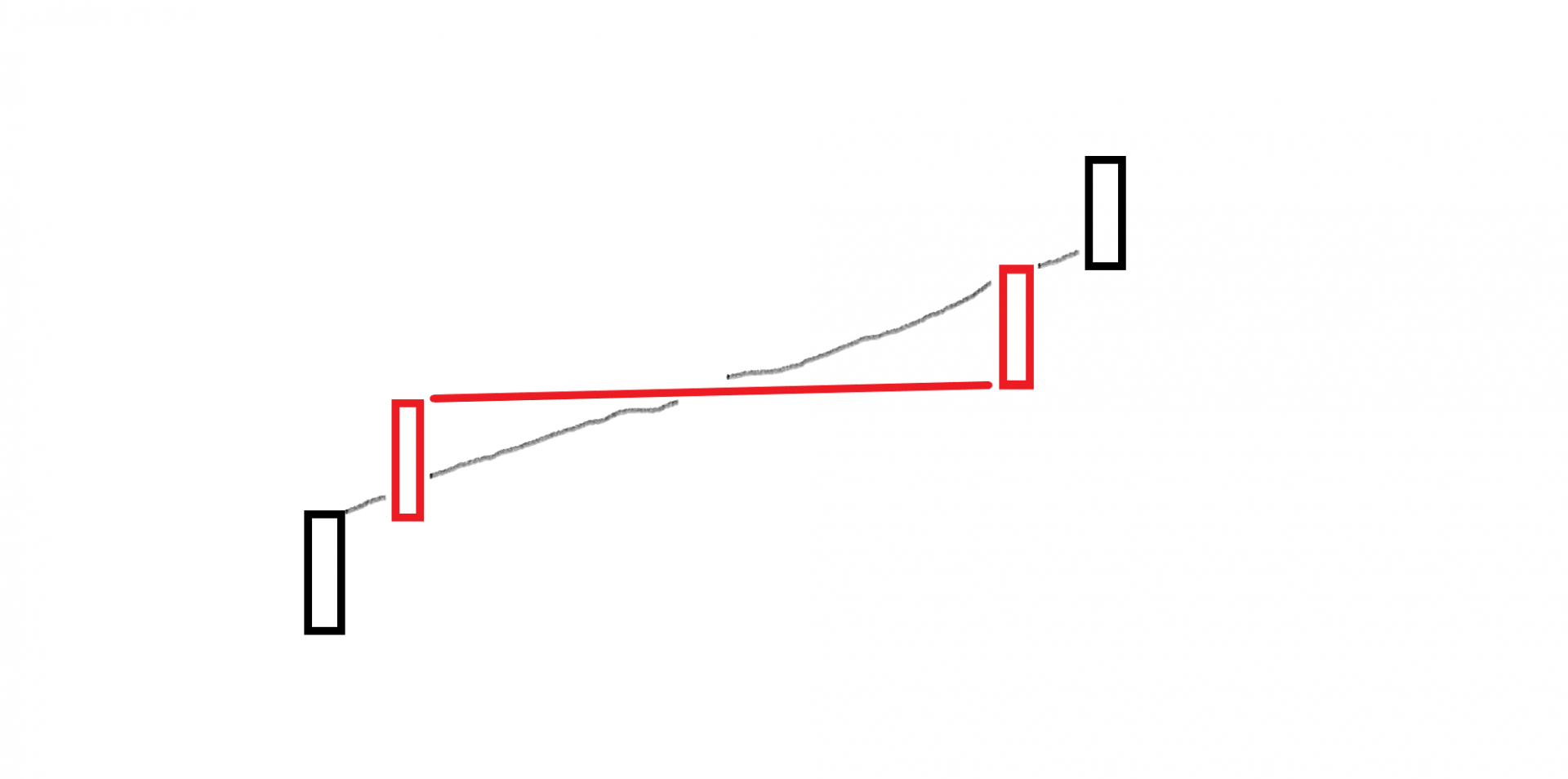

    Ich habe hinter dem Haus einen Hang, der zwischen 2 Trockensteinmauern liegt.
    Dieser Hang soll jetzt begradigt werden. Mein bisherige Überlegung sieht so aus, dass mit etwas Abstand zwei neue Mauern errichtet werden. Das Ganze habe ich auf dem Bild dargestellt (schwarz=Bestand, rot =neu).
    Haltet Ihr das für sinnvoll oder gibt es bessere Ideen.
    Es gibt keinen Zugang für einen Bagger, deshalb sollte der Arbeitsaufwand gering gehalten werden.

    Das solltest unbedingt einen Statiker fragen, der auch das Bodengutachten kennt. Dem Statiker solltest dann nicht verschweigen wie es oberhalb und unterhalb weiter geht. Gibt es von so einem abgestützten Hang keine Statik oder zumindest einen Plan (Schnitt) ?
    Abmessungen der Bauteile und deren Lage sind auch nicht unwichtig.
    Beim Herstellen der oberen neuen Mauer wird die alte so wie Du es zeichnest vermutlich versagen.
    Ist das wirklich so steil?
    Das ist ein Widerspruch. Ohne Bagger erhoeht sich der Arbeitsaufwand erheblich.
    Ich würde Dir empfehlen ein Ing. Büro eine Planung und Leistungsbeschreibung für Dein Projekt erstellen zu lassen. Damit fragst dann Tiefbaufirmen an. Die sagen Dir dann sogar was soetwas kostet.
    Oder soll das DIY werden?
    Mit Deinen hier gelieferten Angaben kann keiner Dir helfen.
