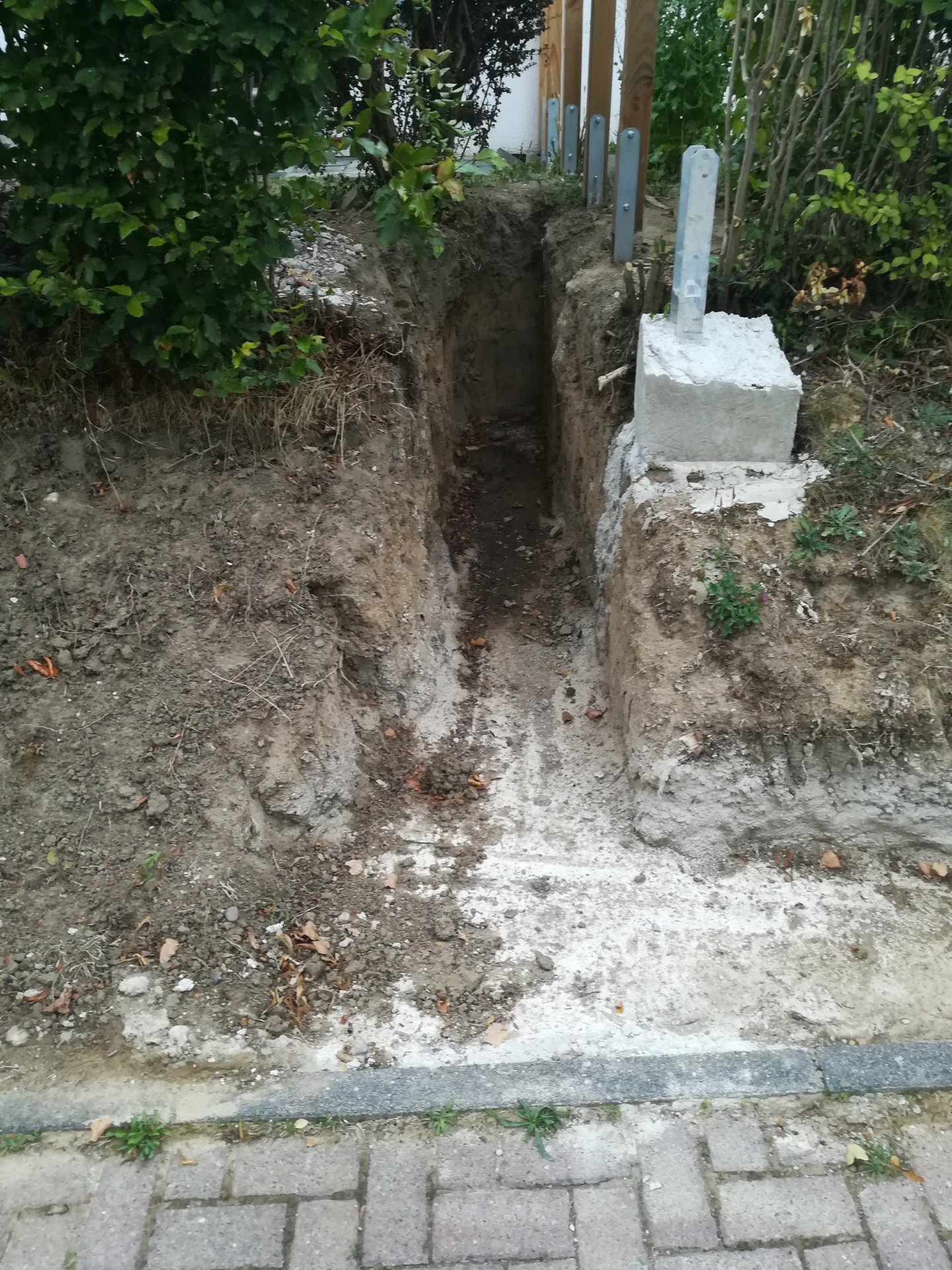

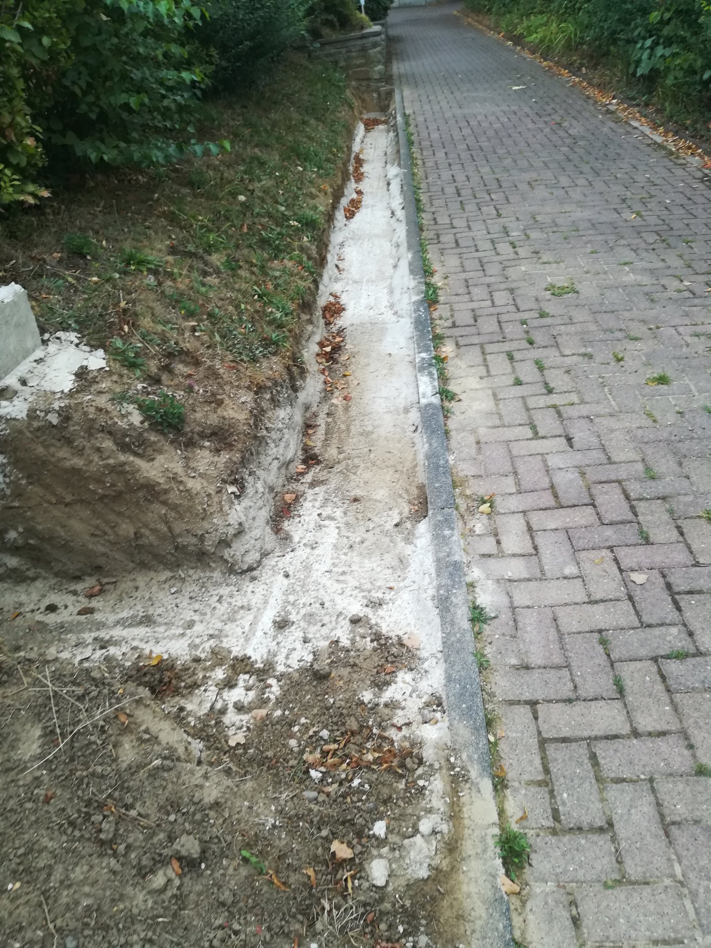

  17. #17 Selbstbauer123, 14.08.2018
    Selbstbauer123
    Selbstbauer123
    30.01.2016
    11
    Consultant
    Nrw
    habe zwei Fotos hochgeladen. Dort wo ein H-Anker rausguckt soll aufgefüllt werden und ein Zaun errichtet werden. Über das lange Stück wollen wir die Hecke weiter vorziehen.Das Dokument muss ich mir noch anschauen. Danke.

    Bahnhof.... soll die Mauer jetzt auch dahin wo die H-Anker sind oder wird das nur zugeschüttet und definiert das spätere Bodenniveau? Kommt die Mauer dann nur an der geraden Front hin?
    immer noch nichts. Setze die untere Reihe in Zementmörtel, bösche es ab, verdichte Schotter entsprechend dahinter (evtl. mit Drainage) und klebe die anderen Steine drauf oder klebe dir nachträglich Anschlussbewehrung ein und betonier dir ne senkrechte Mauer, die du dann verkleidest oder die Steine deiner Wahl davor setzt.
