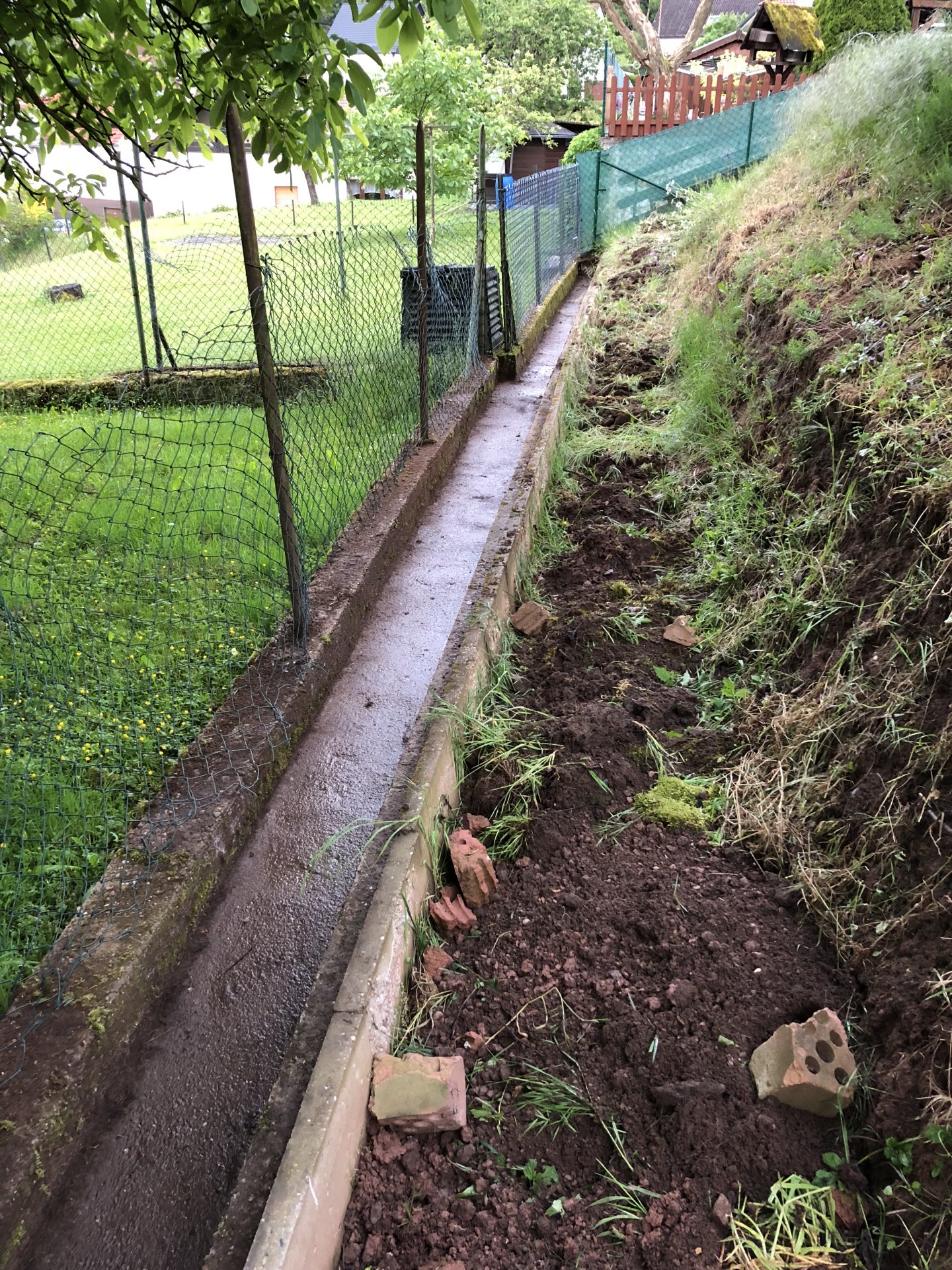

    Hallo!
    Ich bin irgendwie unschlüssig wie ich denn nun unseren Hang absichern soll.
    Dieser ist etwa 15m lang und ca 1,70m hoch.
    Muss ich wirklich Frosttiefe ausheben und ein Fundament bauen oder gibt es Alternativen?
    Beispiel:
    Unten entlang liegt bereits Beton der ca 30Jahre alt ist (Spalt ca 35cm). Könnte ich auf diesen eine Schalmauer bauen die ca 1m hoch wird?
    Leider ist dieser Beton nur ca 20cm tief aber unversehrt.
    Davor würde ich dann ca 40cm Schottern und verdichten. Darauf kämen dann etwa 1m hohe Gabionen. Anschließend soll alles natürlich wieder aufgefüllt werden. Die Gabionen sollten dazu leicht aus dem Boden heraus ragen.

  8. #8 PeedyX88, 11.06.2018
    PeedyX88
    PeedyX88
    11.06.2018
    18
    Also der untere Spalt zwischen den unteren kleinen Mauern sind ca 35cm. Nach oben hin zur Rasenfläche sind es etwa 1,30m+, etwa 1,70m sollte die komplette Mauerhöhe betragen.
    Die Gesamtlänge sind ca 17m und die Rasenfläche wird hierdurch auf ca 7m verbreitert.
    Im Vordergrund sind Platten zu sehen. Davor kann auch ausgehoben werden. Drainage ist auch kein Problem. Wasser könnte nach unten hin abfließen, bzw. ein Durchgang zum Nachbarsgelände geschaffen werden.
    Der Hang war fast 30 Jahre bepflanzt.

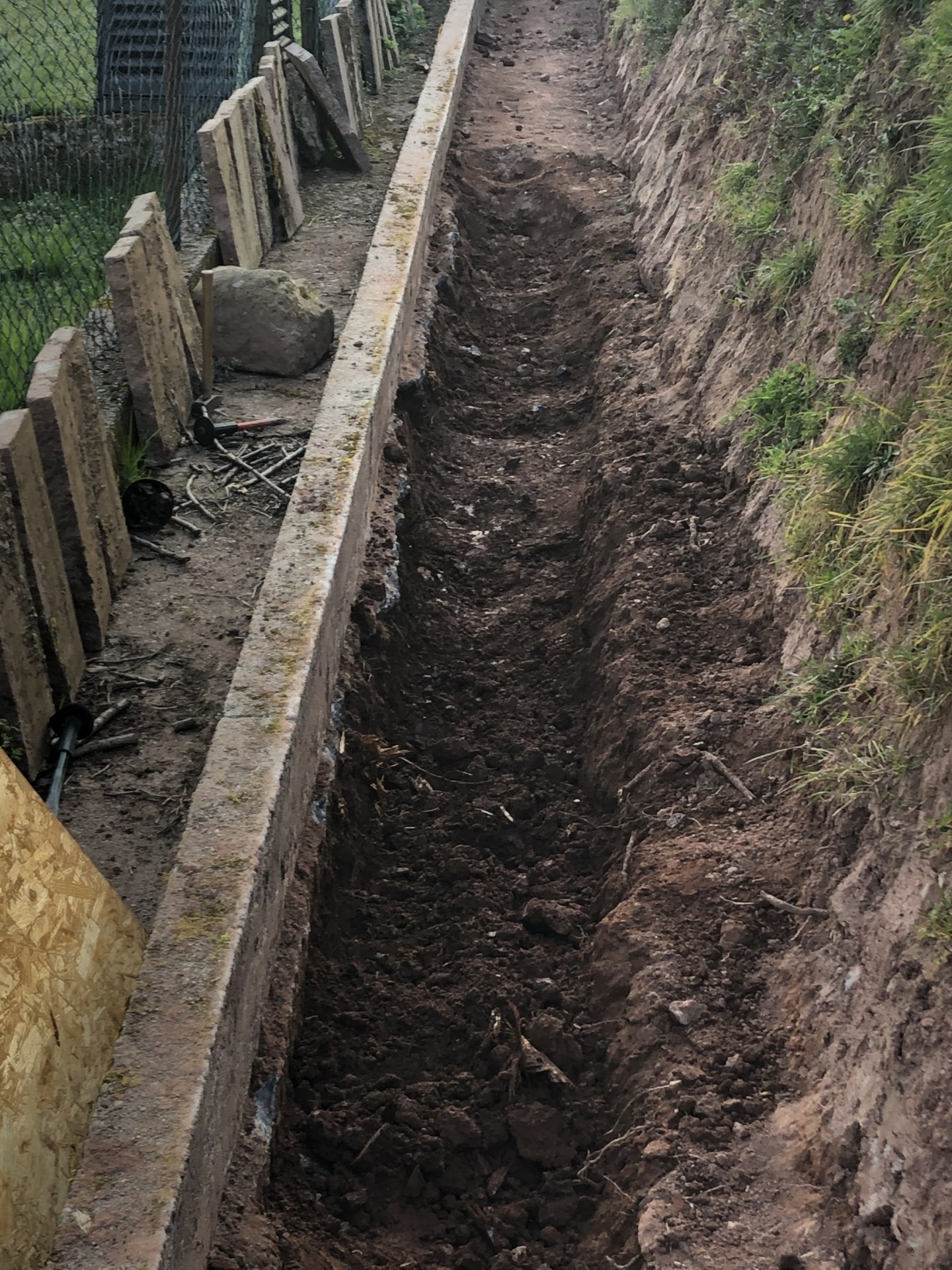

    Hi!
    Ich mache es jetzt so:
    Der Bereich hinter den Platten, also zum Hang hin, wird ca 50cm (100cm breit) ausgebuddelt verdichtet, mit Schotter gefüllt und wieder verdichtet (Schotterfundament).
    Darauf stelle ich jetzt Gabionen (50er).
    Entweder zweimal einen Meter übereinander oder ggf Gabionen in L-Form.
    Bisher bin ich noch beim Buddeln, aber es wird...

    Hallo Bauexperten, zwei Jahre war Ruhe und nun wird das Projekt wieder aufgenommen.
    Ich hebe vor der kleinen Mauer das Fundament aus. Jetzt meine Frage:
    Kann ich die kleine Mauer quasi als Schalung nutzen oder sollte ich etwa 10cm davor abschalen?
    Danke
  12. #12 simon84, 28.03.2020
    22.422
    6.437
    Glaub das kannst so lassen, wenn du eine Trennung erreichen willst dann mach doppelt Baufolie, Noppenbahn oder dünne XPS Platte dazwischen
    Ist das eigentlich noch zu deinem Grundstück gehörig ?
  13. Domski
    Domski
    21.06.2018
    529
    268
    Eine bessere Schalung als die Randsteine gibt's doch gar nicht. Das ist Tiefbau, keine Feinmechanik:winken

    Rein theoretisch müsste ich diese nicht rausnehmen, allerdings ist diese nur ca 30cm hoch! Das heißt, gut die Hälfte liegt das neue Fundament dann an der Erde unter diesem Mäuerchen und danach erst direkt daran!
  16. Domski
    Domski
    21.06.2018
    529
    268
    Eine Erdschalung ist bei sowas doch üblich. Da würde ich mir keine Gedanken machen. Wenn du die die Option zum Tausch offen halten willst, Leg eine dünne baufolie oder Noppenbahn dazwischen. Bei 10cm Abstand hast du immer eine Dreckfläche finde ich. Außer du legst dann eine Reihe Pflaster zwischen der Platte und der Mauer. Entweder für 8cm Rechteckpflaster, dann brauchst du 9cm Platz oder 9/11er Natursteinpflaster, dann würde ich auf 11cm Abstand gehen, außer du weißt schon, wo sehr akkurat gebrochenes Pflaster zu kleinem Preis herbekommst. Das Pflaster müsste dann aber sinnvollerweise mit OK Platte abschließen.
    Das kann dann auch sehr schön aussehen...
  17. #17 PeedyX88, 28.03.2020
    PeedyX88
    PeedyX88
    11.06.2018
    18
    Vielen Dank! Ich denke ich werde die Mauer dann als Schalungsseite nehmen! Trotzdem fülle ich das Fundament bis ein paar cm darunter, darüber fülle ich der Optik wegen den Spalt zur späteren Mauer etwas mit Basalt auf!

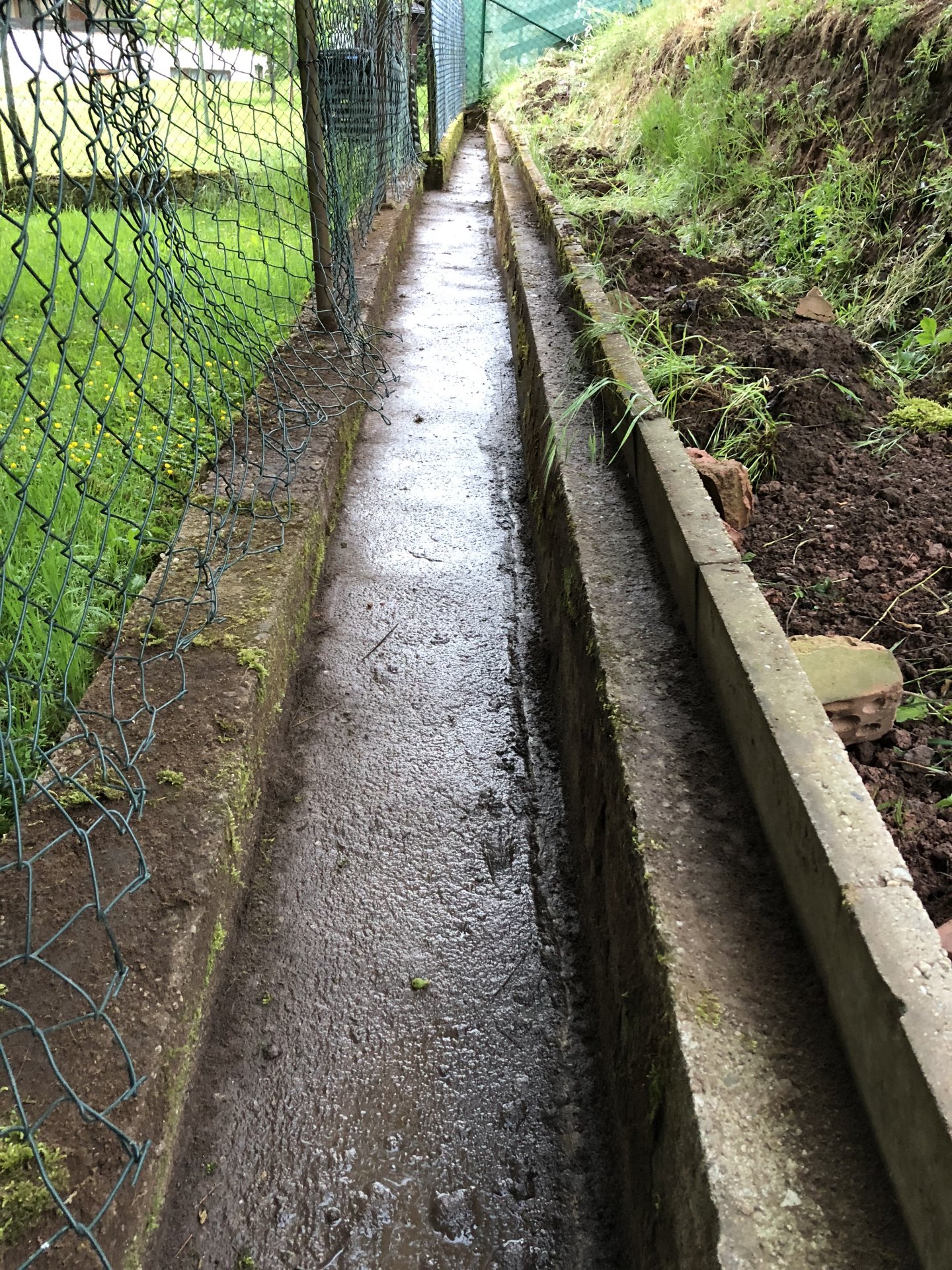

  18. #18 PeedyX88, 07.04.2020
    PeedyX88
    PeedyX88
    11.06.2018
    18
    Hallo zusammen, das buddeln geht gut voran.
    Gestern ist mir allerdings eine Frage aufgekommen! Besteht die Möglichkeit das Fundament abzustufen!?
    Die Stirnseite ist frei, allerdings sind ja die beiden anderen Seiten eingebettet!
    Hier könnte ich mir doch das tiefe buddeln ersparen und erst mit der zweiten oder dritten Reihe die Mauer dort fortführen, also quasi das Fundament dort höher legen.
