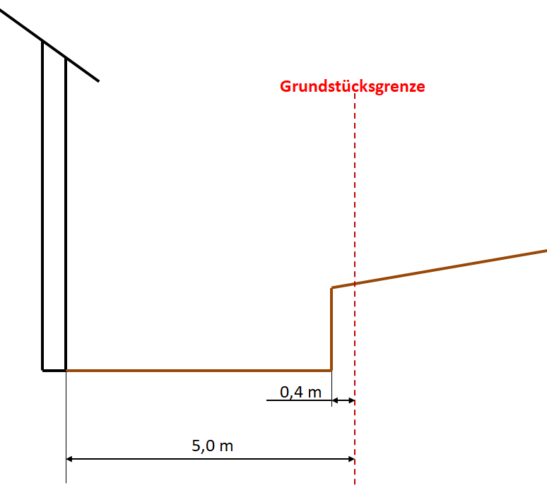

    bei uns stehen bald die Gartenarbeiten an und wir holen uns auch verschiedene Angebote ein. Jedoch sind wir mit keinem so richtig glücklich. Das Problem ist die Hangbefestigung bei unserem Haus. Wir sind am Hang und benötigen eigentlich überall Stützmauern. Ich würde auch gerne auf der Stützmauer einen Zaun haben, sodass es eben nicht ganz so "komisch" aussieht.
    Das Hauptproblem ist eigentlich hinter dem Haus, wo wir eben möglichst viel Platz haben möchten, da dort eben die Kinder spielen werden.
    Was im Bild fehlt ist die Höhe des Hangs, diese ist etwa 1,1 m. Ums Haus herum kommt ja noch ein Spritzschutz, also verlieren wir von den 5 m wieder ein wenig. Der Hang ist aktuell 0,4 m von der Grundstücksgrenze entfernt. Würden wir jetzt L-Steine setzen lassen, dann würden die 0,4 m sich ja noch erhöhen, da man ja nicht aufs Nachbargrundstück mit den "Füßen" darf. Natursteine benötigen ja auch recht viel Platz und man würde sicher auch gleich noch 1 m verlieren.
    Ich möchte eben auch nicht so einen Grassteifen an der Oberkante haben, wo ich dann 40 cm Rasenmähen muss.
    Hat jemand einen Tipp? Bis jetzt wurden uns nur L-Steine und Natursteine vorgeschlagen. Aber wie würde es mit Betonieren aussehen? Dann könnte ich ja so nah an die Grundstücksgrenze wie möglich. Das einzige was dann noch im Weg wäre, wären die Grenzsteine.

    Es gibt L-Steine/Mauerscheiben mit der Sichtseite innen und entsprechender Statik. Die sind halt etwas teurer und schwerer als die normalen.

    Ah danke, das wusste ich nicht. Da werde ich mich mal informieren.
