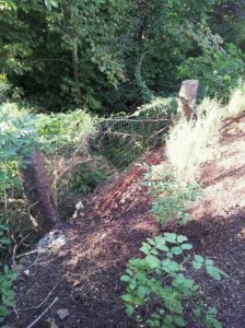

    Hallo Zusammen,
    ich hoffe ihr habt mir einen Tipp/Ratschlag.
    Unser Problem:

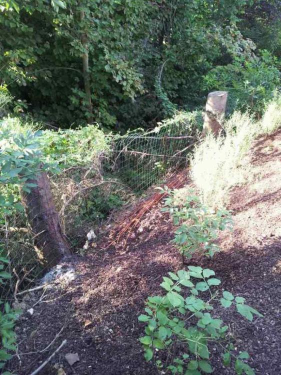

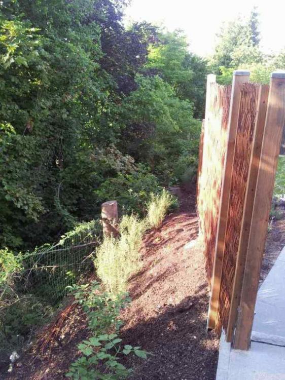

    Unser Haus liegt oberhalb eines Hanges. Wir haben vor kurzem den Garten inkl. Terrasse und Zaun von einem GaLaBau-Unternehmen erneuern lassen. Wegen dem Zaun hat uns der GaLaBauer allerdings von Anfang an gesagt, dass er aufgrund des Hanges für dessen Festigkeit nicht garantieren kann. Den Zaun haben wir daher tendenziell nach innen (auf festen Boden) versetzt und auf der Außenseite zur Hangstabilisierung Weiden und Holunder gepflanzt.
    An einer Stelle ist nun durch den starken Regen der letzten Zeit die aufgeschüttete Erde/Rindenmulch nach und nach etwas nach unten gerutscht. Ich habe nun die Befürchtung, dass dies ohne Gegenmaßnahmen weiter geht und meinen Zaun destabilisiert. Unser Grundstück geht etwa 3 Meter in den Hang (bis zu den Baumstümpfen). Der weitere Hang gehört der Stadt und geht noch etwa 10 Meter (etwas flacher) weiter.
    Mit einer Befestigung müsste ich also mitten im Hang beginnen. Zudem ist die Stelle inzwischen nicht mehr mit schwerem Gerät zu erreichen. Meine Überlegung war es daher auf zwischen den Baumstüpfen einige lange Pfähle oder Moniereisen in den Boden zu rammen und vor diese starke Dielenbretter zu befestigen. Dann würde ich Erde auffüllen um den Hang etwas abzuflachen und weitere Weiden pflanzen. Das sollte ein paar Jahre heben, so dass die Weiden Zeit haben zu wurzeln und so den Boden zu stabilisieren.
    Was meint ihr? Oder habt Ihr mir eine (bezahlbare) und aufgrund schlechten Erreichbarkeit ausführbare Idee?

    musst du
    faschine
    goggln
    btw : holunder als hagbefestigung eher nicht der brüller ...

    eine Möglichkeit wäre auch Pflöcke einzuschlagen und anstatt Brettern Weiden dazwischen flechten. Dieser Zaun muß aber in die Böschung eingegraben werden. Dass ist dann je nach Boden eine große bis ganz große Dreckerrei.

    Mhhh... Wenn ich das mit Weidenruten mache wachsen die nicht dann als Hecke? Kann spannend werden, andere mähen Rasen...

    Ich kann gebrauchte Leitschienen als günstigste Alternative für Hangsicherungen empfehlen.
    Billig und einfach zu montieren...

    Man kann das Erdreich mit Geotextilien bändigen.
