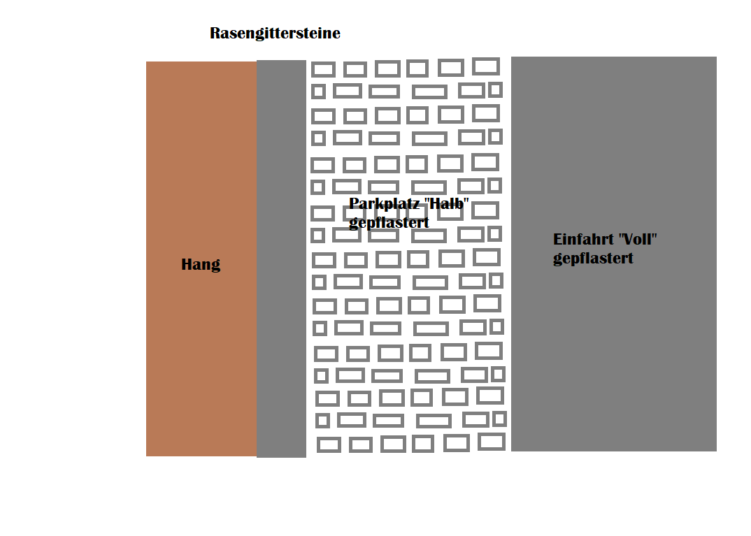

    ich habe ein kleines Problem. Mein Parkplatz befindet sich direkt an einem Hang und ist nicht speziell abgesichert. Die Vorbesitzer des Hauses haben die Fläche einfach gepflastert. Jetzt habe ich das Problem, dass der Parkplatz natürlich über die Zeit absackt bzw. abrutscht. Die Einfahrt selbst ist "voll" gepflastert und macht auch keine Probleme. Der Parkplatz wurde aber nur "halb" gepflastert (zwischen jedem Pflasterstein ist gut 2-3 cm Platz und mit Kies aufgefüllt). Die Außenbefestigung zum Hang ist eine Rasengitterstein Reihe. Zwischen Rasengitterstein und Pflaster ist eine Borde (?).

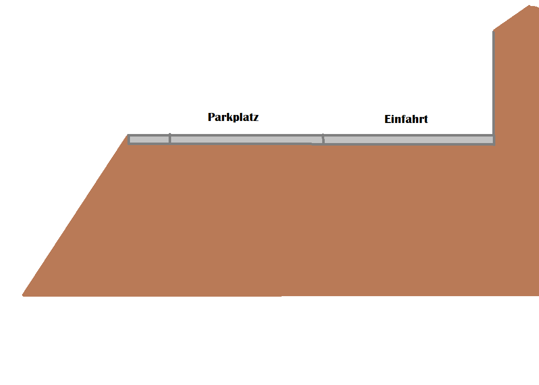

    Mit dem aktuellen Auto habe ich soweit auch keine Probleme, mein Problem ist nur, dass ich im November ein neues Auto bekomme mit einem Gewicht von 2,5t+ und ich Angst habe dass der Parkplatz komplett abrutscht. Die Idee die ich jetzt hätte wäre, die Rasengitter Reihe zu entfernen ca. alle 50cm 1m Tiefe Bohrungen zu machen und diese mit Beton zu verfüllen und dann die Reihe wieder darauf liege, sodass der Parkplatz nicht mehr nach unten absacken kann? Ist dies so machbar? Habt ihr ggf. noch andere Ideen wie man den Parkplatz / Hang relativ kostengünstig besser absichern kann?
    Der Hang ist übrigens gut bewachsen (Ahorn, Büsche etc.)

    Machbar ist das bestimmt. Falls deine Zeichnung auch nur annähernd die realen Verhältnisse wiedergibt, wird das aber nicht helfen.
    Ich empfehle, eine Baugrundgutachterin hinzuziehen, die die Situation in der Örtlichkeit begutachtet und die notwendigen Untersuchungen durchführt bzw. veranlasst.

    Vielen Dank, ich werde nachher wenn ich zu Hause bin mal Fotos von der Situation machen. Die angefügten Zeichnungen sind auf jeden Fall nicht wirklich Maßgetreu.

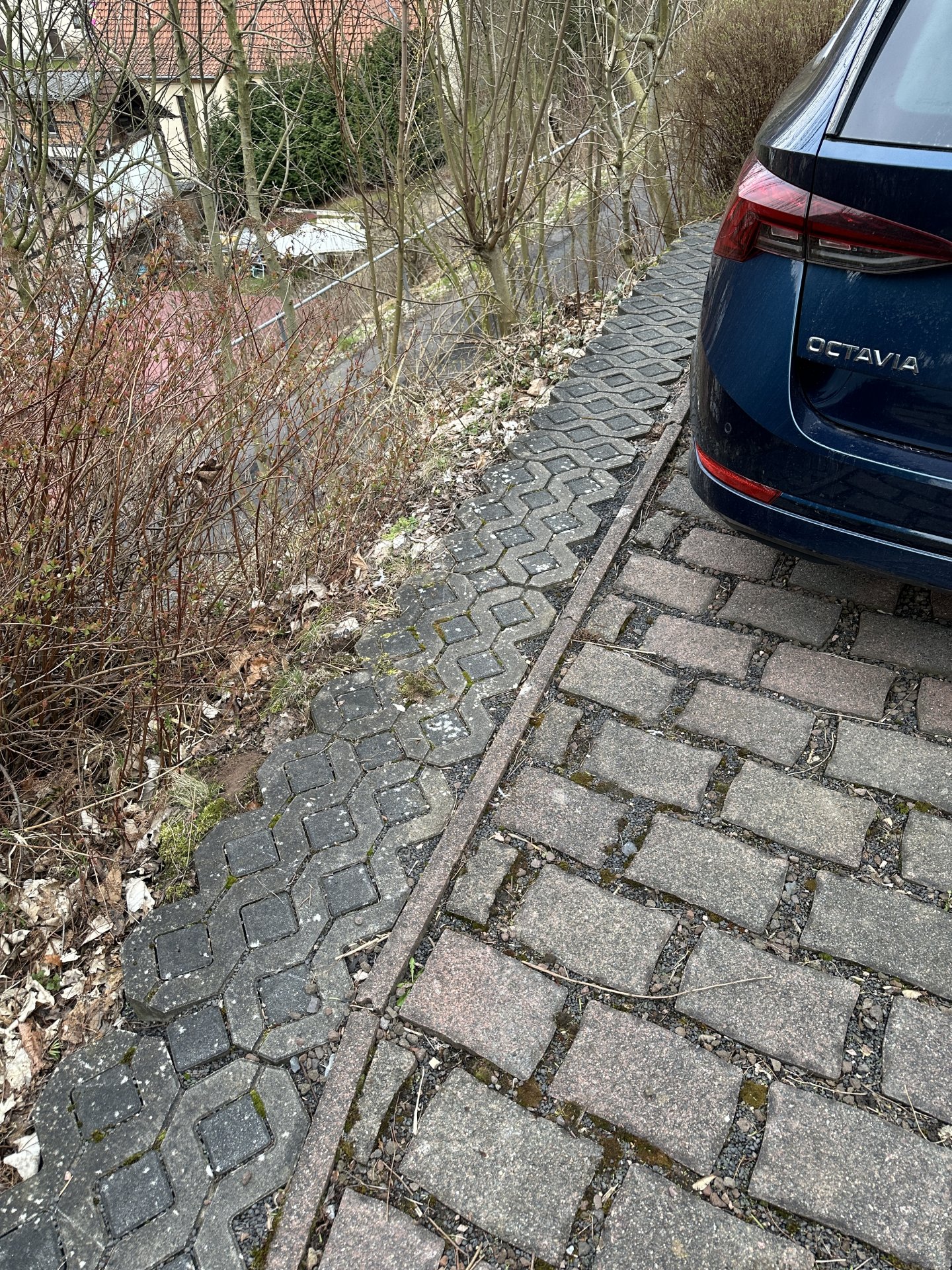

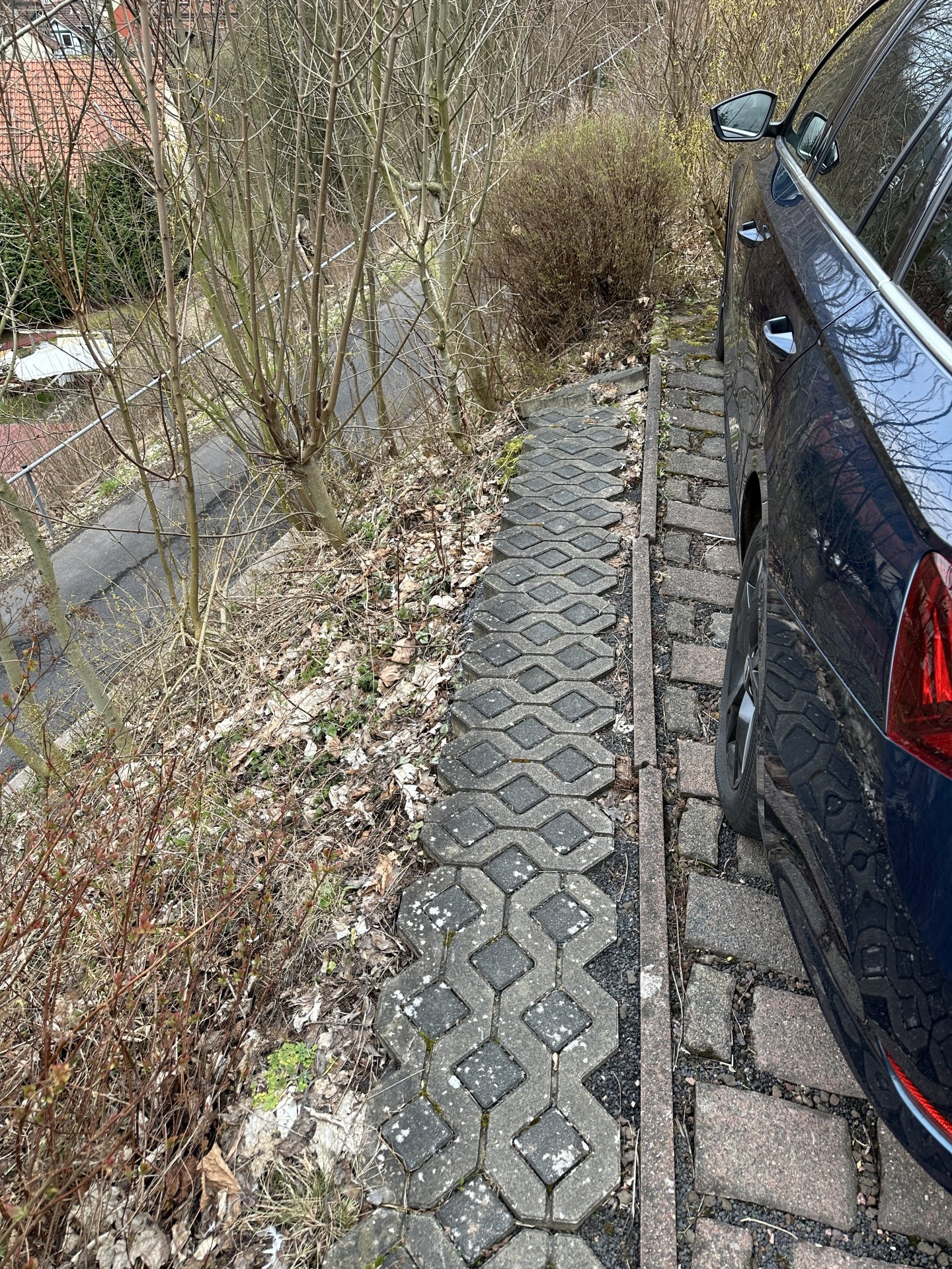

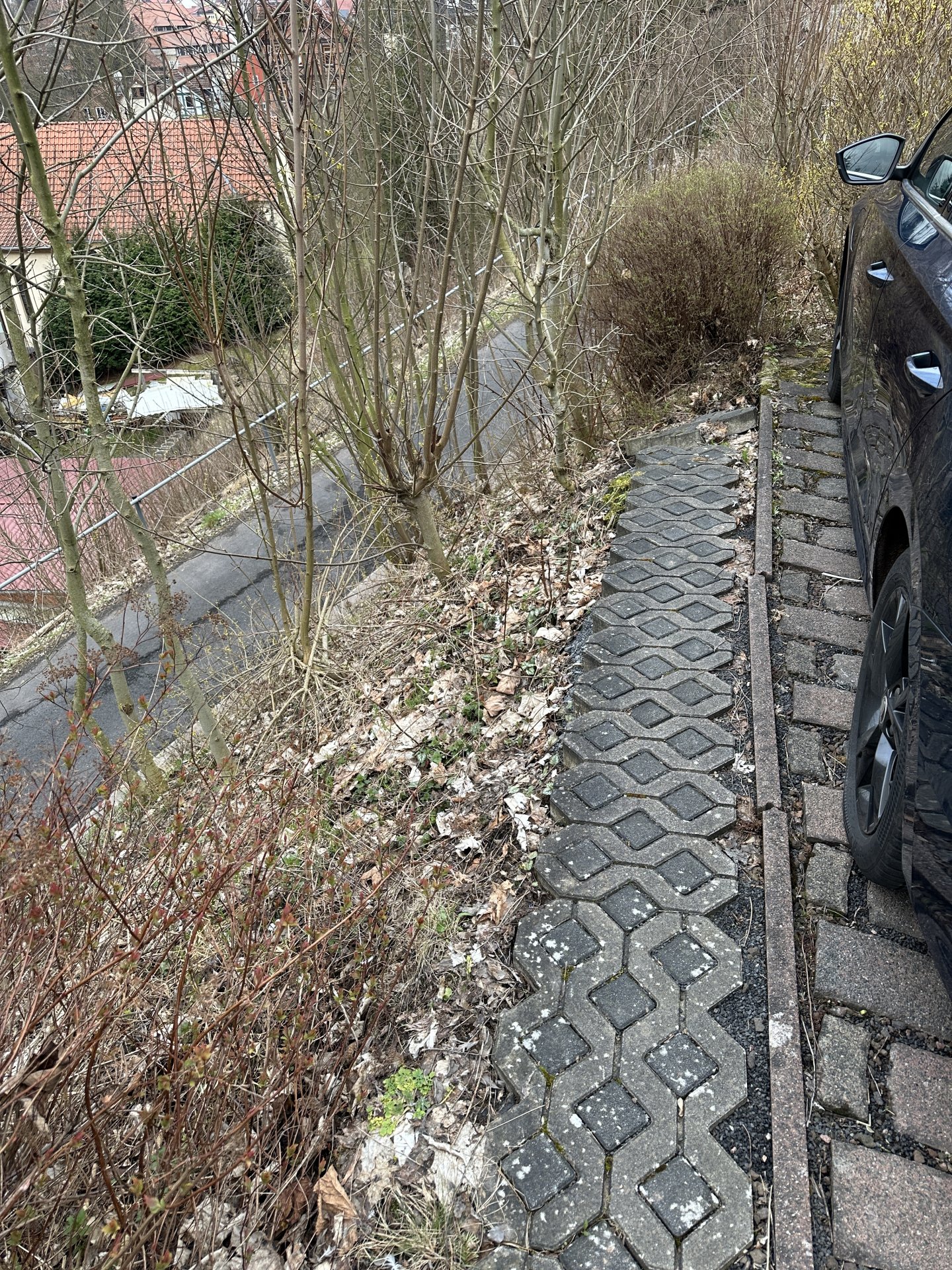

    Oha!
    So nah an der Böschungskante zu parken und über diesen äußerst schmalen Laufsteg zu balancieren, halte ich beides für sehr mutig.
    Wie groß ist denn der Höhenunterschied zu dem tieferliegenden Weg?

    Naja da parken funktioniert mittlerweile bestimmt 8 Jahre so und an den schmalen Streifen gewöhnt man sich tatsächlich recht schnell. Viele andere Parkmöglichkeiten gibt es leider auch nicht. Die einzig andere Option ist ein Öffentlicher Parkplatz gut 10 min zu Fuß entfernt.
    Der Höhenunterschied zur Straße unten ist zw. 1,5 - 3m (steigende Straße)

    Wo befindet sich denn die Grundstücksgrenze?
    Ich würde wohl ausschachten und eine Schalsteinwand errichten- wenn’s das Grundstück hergibt könntest du einen auskragenden Laufsteg herstellen, sofern der Bedarf besteht.
    je nach Untergrund auskoffern und ein tieferes Schotterbett herstellen
