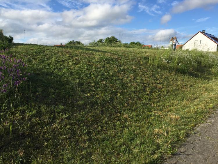

    Guten Abend zusammen,
    da unser Bauantrag jetzt genehmigt wurde und ich mir schon länger den Kopf darüber zerbreche würde ich gerne eure geschätzte Meinung zu meinem Vorhaben wissen.
    Folgende Situation:
    Da wir einen Flächenkollektor für unsere Heizung in unser Grundstück legen benötigen wir ziemlich große Fläche ca. 310 m².
    Dieser würde auf der Nord/West Seite unseres Grundstückes liegen. Da wir da aber einen ziemlich breiten Streifen haben (4*33meter) der uns verloren geht durch die Böschung würde ich hier gerne eine Mauer erstellen. Im Anhang habe ich einmal ein Bild davon eingestellt. Der Größte Teil des Hanges ist also schon seid mehreren Jahrzehnten festgewachsen und "nurnoch" der Keil zwischen Mauer und Bestandwiese muss aufgefüllt werden.
    Technische Merkmale:
    Höchster Punkt der Mauer 1,50 Meter
    Niedrigster Punkt der Mauer 0,9 Meter
    Länge der Mauer ca. 35 Meter
    Die Mauer beginnt mit einer Länge von 8 Meter und wird dann mit einem Bogen (siehe Bild von Links kommend) nach oben mit ca. 27 Meter weiterlaufen wobei sich dann die Mauerhöhe verringert. Der Höchste Punkt der Mauer ist also der Bogen.
    Meine bisherige Planung sieht folgendes vor:
    Fundament aus Mineralbeton/Kies ca. 10cm über die geplante Mauerstärke hinaus (vorne und hinten) sprich ca. 50-55 cm breit.
    Tiefe des Fundamentes ca. 50 cm.
    Meine zwei Favorisierten Produkte wären
    Böschungssteine Dietfurter Jura Größe A1 Länge 50-80cm, Breite 30-40cm, Höhe 30cm
    ODER
    Spaltflormauersteine Länge ca. 38cm, Breite ca. 38 cm, Höhe 25cm - diese sind jedoch innen hohl hier einmal die Steine als Link bitte nicht als Werbung verstehen nur zum verständniss :-(
    http://www.kreher-beton.de/cmd/shop/a/Detail/pid/00011000/cid/1014/Kreher-Beton-Gradino-Spaltflor
    Was würdet Ihr Favorisieren?
    Muss ich die Mauersteine aus Beton noch mit Beton verfüllen? Sollte dich doch aus Beton ein Fundament machen? Reicht es vllt wenn ich die Mauersteine verklebe mit Flexkleber?
    Vorerst vielen dank für eure Tipps und Kritik
    Belore

    Natürlich ist er da aber nutzbar ist er eben nicht ... :-)
    Und damit er sinnvoller genutzt werden kann erstell ich eben eine Mauer.
    Ich mauer mich auch nicht ein. Denn die Mauer darf nur 2/3 der Höhe betragen das die Differenz zwischen Höchster und niedrigster ist Höhe ist. So steht es im Bebauungsplan.
    Unter einmauer verstehe ich das ich nicht mehr drüber schauen kann bei mir ist es aber so das von vom Gehweg nicht auf unser Grundstück geschaut werden kann - egal ob die Mauer da ist oder nicht.
    Und das man Mauersteine kleben kann wusstet Ihr wohl auch noch nicht? :yikes :wow :28:

    Naja es sind immerhin gute 140 m² mehr Fläche. Für die ich über 6000 Euro gezahlt habe. Diese dann nicht nutzen kann? Total verschandelt ist?!
    Ist halt eben Geschmackssache und wir für uns haben entschieden eine Mauer zu erstellen damit es sinnvoller genutzt wird und vernünftiger aussieht.
    Es hapert lediglich noch an der Ausführung

    Nein der hauptsächliche Sinn darin ist das man die Komplette Fläche für den Kollektor dort unterbringt.
    Wenn ich diesen nicht machen würde - würde ich den natürlichen Geländeverlauf auch so lassen.
    So aber bleibt mir nichts anderes übrig. Jetzt soll es dann eben nicht 0815 nach Betonhohlblocksteine aussehen die Bewährt mit Eisen und Beton da stehen.
    Sondern Optisch sich gut ins Landschaftsbild einfügen.

    Ich hätte gerne die Betonsteine aus dem Link - vom Hersteller habe ich bis jetzt noch keine Info wie man diese verarbeitet bzw. eben Setzt.
    Soll man sie Mauern? Trocken setzen? Reicht vllt ein Kleber? Muss man diese dann mit Beton verfüllen?
    Das sind meine Hauptsächlichen Fragen. Was meint Ihr vllt habt ihr erfahrung was das angeht?
