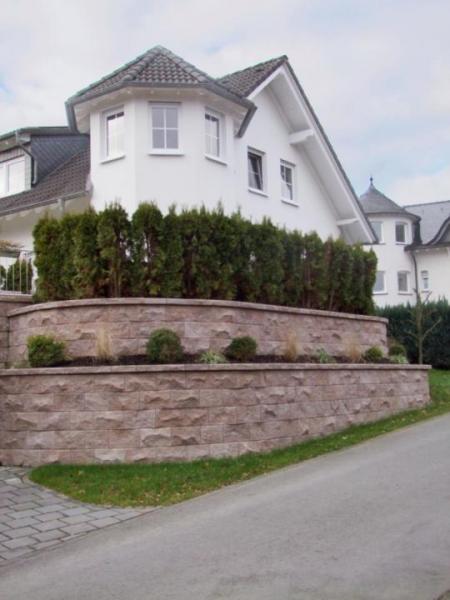

    Also Du wolltest hören:
    Beide Deine Versionen sind supertoll :-)
  2. #22 wasweissich, 09.08.2015
    wasweissich
    wasweissich Gast
    wobei die erste optisch besser , dafür aber für DIY nicht ganz einfach .
    ausserdem ist die geplante höhe bei beiden mehr als kritisch .
    und das mit dem kleben ??? wwi ...

    wenn ich das so lese ..
    verabschiede Dich von Deinen "Lösungen"
    Der Erddruck bei 1,50m ist nicht zu unterschätzen.
    Die Böschungssteine ganz gut und schön, brauchen aber ein Betonfundament und es sollte entspr.Bewehrung
    eingebaut werden und die Steine mit Beton verfüllt werden.
    Da kann man etwas planen von einfacher Betonmauer bis Bruchsteinmauer ,mit Schalsteinen fachgerecht erstellen...

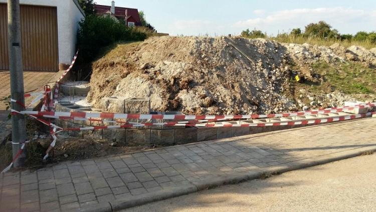

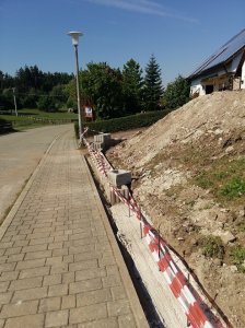

    Erste Erfolge
    So nun ist das Fundament ausgegraben, Betoniert und mit Körbe und Eisen armiert.
    Die erste untere Lage Hangbefestigungsteine ist auch schon drauf :e_smiley_brille02::e_smiley_brille02:
    Jetzt fehlen nur noch 5 Weitere damit ich eine Höhe von 1,50 Meter erreiche.
    Wie findet ihr es?

    Hallo Belore,
    ist so geworden wie Du es willst.
    Ich hätte es nicht gewollt, finde es schade ums Geld.
    Den Hundeklo an der Laterne, freut sich der Nachbar???
    Sollte der Beitrag nicht Sinnvoll sein, bitte Ignorieren.
    mfg
    Gerhard

    Sieht besch....en aus, finde ich.
  7. Baumal
    Baumal
    02.08.2007
    16.077
    Ravensburg
    trüben mich meine augen, oder hast du jetzt nicht noch
    mehr hang gebastelt?
    da solltest du schnellstens zum abschluß kommen,
    wenns mal richtig regnet und die suppe zum nachbar und auf die
    straße läuft, gibts mächtig ärger.

    mich irritiert die recht dünne und mittig aussehende Bewehrungsführung, aber ich bin kein Statiker
    mit skeptischen Grüßen!
  9. #29 Gast036816, 23.08.2015
    die 8-er eisen müssen nur das flatterband halten, dafür reicht es!
  10. #30 Skeptiker, 23.08.2015
    Skeptiker
    Skeptiker
    16.01.2010
    5.294
    Das Flatterband von Feuerwehr / THW nach Umfall der Wand?

    Das senkrechte Eisen ist ein 12er
    Pro Lage mach ich noch Tiefere Schlitze und Leg dann über die Gesamte Länge ein 8er Eisen
  12. #32 Skeptiker, 23.08.2015
    Skeptiker
    Skeptiker
    16.01.2010
    5.294
    Und das wird nach Statik wirklich mittig eingebaut?
    Und auch das steht genau so in der Statik?

    das waagerechte eisen kannst du auch sparen , weil da nirgendwo durchgehend eine einigermaßen brauchbare betonüberdeckung erreicht wird . das zeug gammelt in kürzester zeit durch . und wenn dann die rostschlieren vorne zu sehen sind ist es schon vorbei .
    das ein aussenbogen in der höhe vom hersteller freigegeben ist , glaube ich nicht ...

    Das musst du auch nicht glauben.
    Aber wenn der Hersteller es auf seiner Homepage zeigt wird es wohl stimmen ...
    Rostschlieren werden hoffentlich keine zu Tage kommen da ich die Steine mit Zementmauermörtel Mauere und jede 2 Lage mit Beton verfülle.

    Ich setze eine Reihe mehr drauf.
    Was bei mir der "Vorteil" ist, ist das meine Böschung seid ca. 20-30 Jahre schon besteht.
    Der Druck der durch die neue Auffüllung entsteht dürfte nicht so hoch sein als würde ich komplett die Höhe aufschütten.
    Wie auf den zwei Bildern zu sehen ist, ist die unterste Lage die Einzige die auf die Höhe von 1,50 Meter kommt.
    Weitere Bilder werden im Laufe der kommenden Woche folgen.
  19. #39 Skeptiker, 23.08.2015
    Skeptiker
    Skeptiker
    16.01.2010
    5.294
    Die hier schon mehrfach gestellten Fragen nach der Statik hast Du bisher leider beharrlich ignoriert. Dort, und nur dort, steht drin, wie die Wand zu bauen ist, um in Deinem Fall die entstehenden Lasten aufzunehmen.
    Dabei kommt es weder darauf an, was irgendwelche schönen Fotos zeigen, noch darauf, wie lange Dein Boden schon liegt. Der Erddruck baut sich immer über die gesamte Höhe auf!
