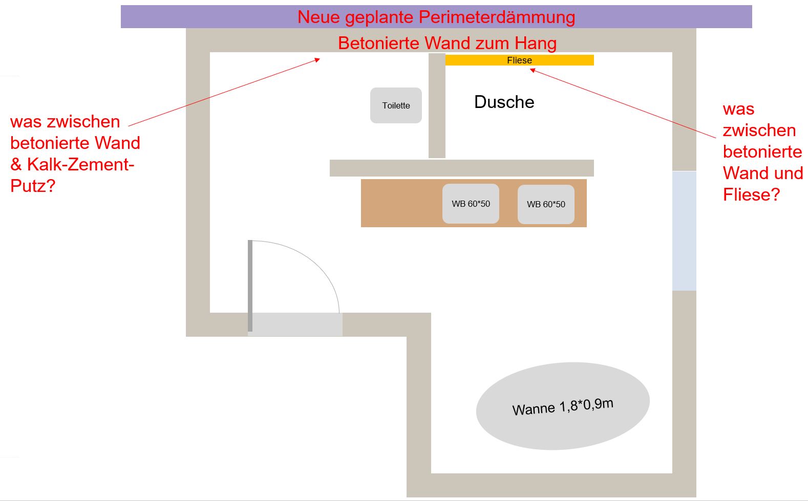

    Hallo Zusammen,
    bräuchte bitte eure Meinung zu folgender Situation:

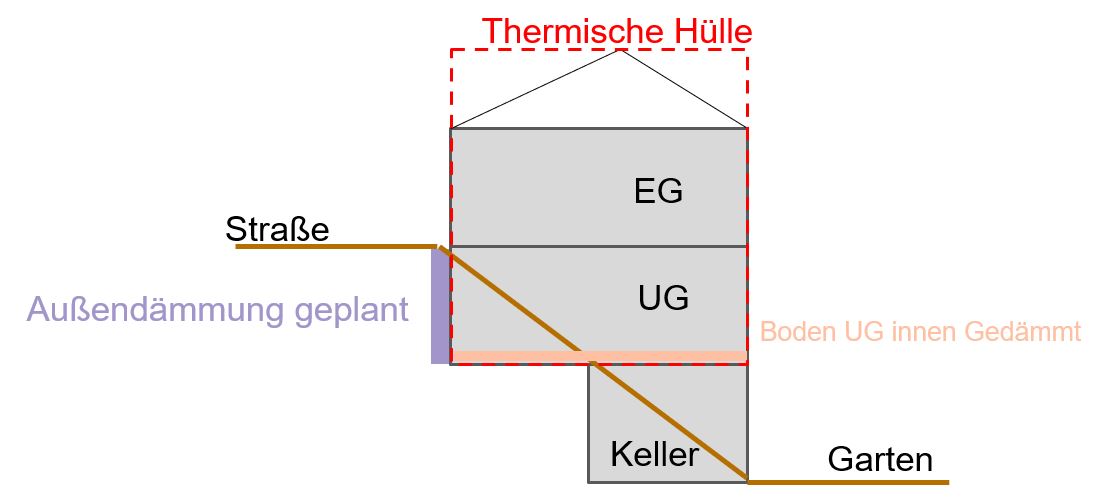

    Hanghaus Bj. 1970, Bad ist im UG zum Hang. Die Mauer ist betoniert - auf der Rauminnenseite liegt nach Entkernung der blanke Beton an. Die Mauer ist 1a trocken.
    Wir werden von Außen eine Perimeterdämmung anbringen lassen und daher die maßgebliche Dämmwirkung von außen erzeugen. Dennoch bin ich nicht sicher ob wir beim neuen Wandaufbau auf der Innenseite zumindest etwas an Dämmung oder ähnlichem vorsehen sollten.
    Ich habe zwei Skizzen angefertigt um die Situation zu veranschaulichen. Ich bitte um einen Rat zum Wandaufbau einmal für den Bereich in dem später gefliest wird, sowie in dem Bereich in dem später nur eine gestrichene verputzte Wand sein wird.
    Vielen Dank für eure Hilfe!
    Florian

    In solchen Fällen haben wir immer 2 cm Styrodur, Waffelstruktur, vollflächig aufgeklebt

    danke für die Antwort!
    D.h auf der gesamten Wand (egal ob drüber dann Fliesen kommen oder nur Putz) 2cm Isolierung möglichst dicht direkt an die betonierte Wand kleben (was für Kleber nimmt man da?) und wie geht der Wandaufbau nach der Isolierung dann weiter?
    Calcium Silikat Platten sind nicht sinnvoll?
    Statt Styrodur besser PUR Platten?

    Warum willst du Innendämmung anbringen wenn außen gedämmt wird? Ist die Außendämmung gerechnet, der wird "nach gut dünken" draufgeklebt? Imho ergibt es keinen Sinn, dass man bei einer neuen Außendämmung sich dann "problematsiche" Innendämmung ins Haus holen will

    Nur Aussendämmung. XPS da unter Erde. Mind. 10cm. Besser ist mehr.
    Und ich würde die alte Aussenwandfläche neu mit einer Abdichtung streichen. Auch wenn alles trocken ist.
