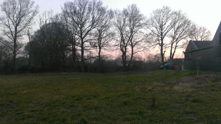

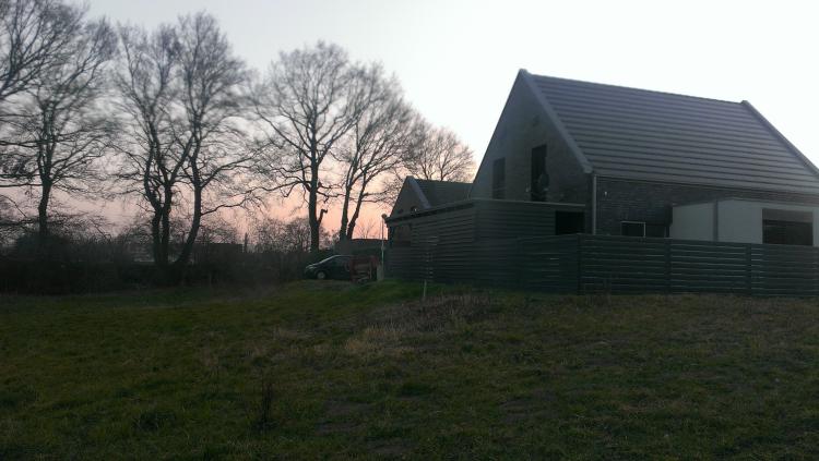

    wir planen einen Grundstückskauf allerdings ist das Gelände etwas abschüssig. Ich habe grob gemessen und komme auf 2m unterschied.
    Meine Frage ist nun, ob ihr der Meinung seit, dass man noch eine stütztmauer benötigten oder ob man das Gelände einfach abflacht.
    Mein bekannter meinte wir sollten einfach einen Keller bauen. Muss man das Gelände dann nicht mehr anfüllen ?
    Grundstück ist 19x 25 m
    Anbei sind die 2 Bilder.
    Es ist nur das Grundstück welches neben dem Carport ist und geht dann weiter nach links.

    Machen kann man viel.
    Nicht alles ist sinnvoll.
    Aber zuerst sollte man prüfen lassen, was davon DORT überhaupt zulässig ist!

    erst einmal einen entwurf machen, dann sieht man ob und wo stützmauern erforderlich sind. bei 2 m höhenunterschied auf 19 m oder 25 m sehe ich nicht unbedingt die erfordernis von stützwänden.

    Grob gemessene Höhen sind schwierig.
    Alles ohne Schlauchwage oder Laserlivilierer ist nix.
    Hatte auch mal geschätzt ich habe 2m. Real waren es 3,5m.......

    danke vorab für die Rückmeldung.
    Ich denke wir werden das "Loch" nutzen und dort die Keller zu errichten. Das Auffüllen würde laut Schätzungen ca 8.000€ kosten.

    Nicht denken (im Sinne ungesicherter Annahmen)!
    Stattdessen prüfen (lassen), z.B. die zulässige Höhenlage des Gebäudes, eine zulässige evtl. Aufschüttung etc. pp.
    Das erledigt alles Euer Planer!
